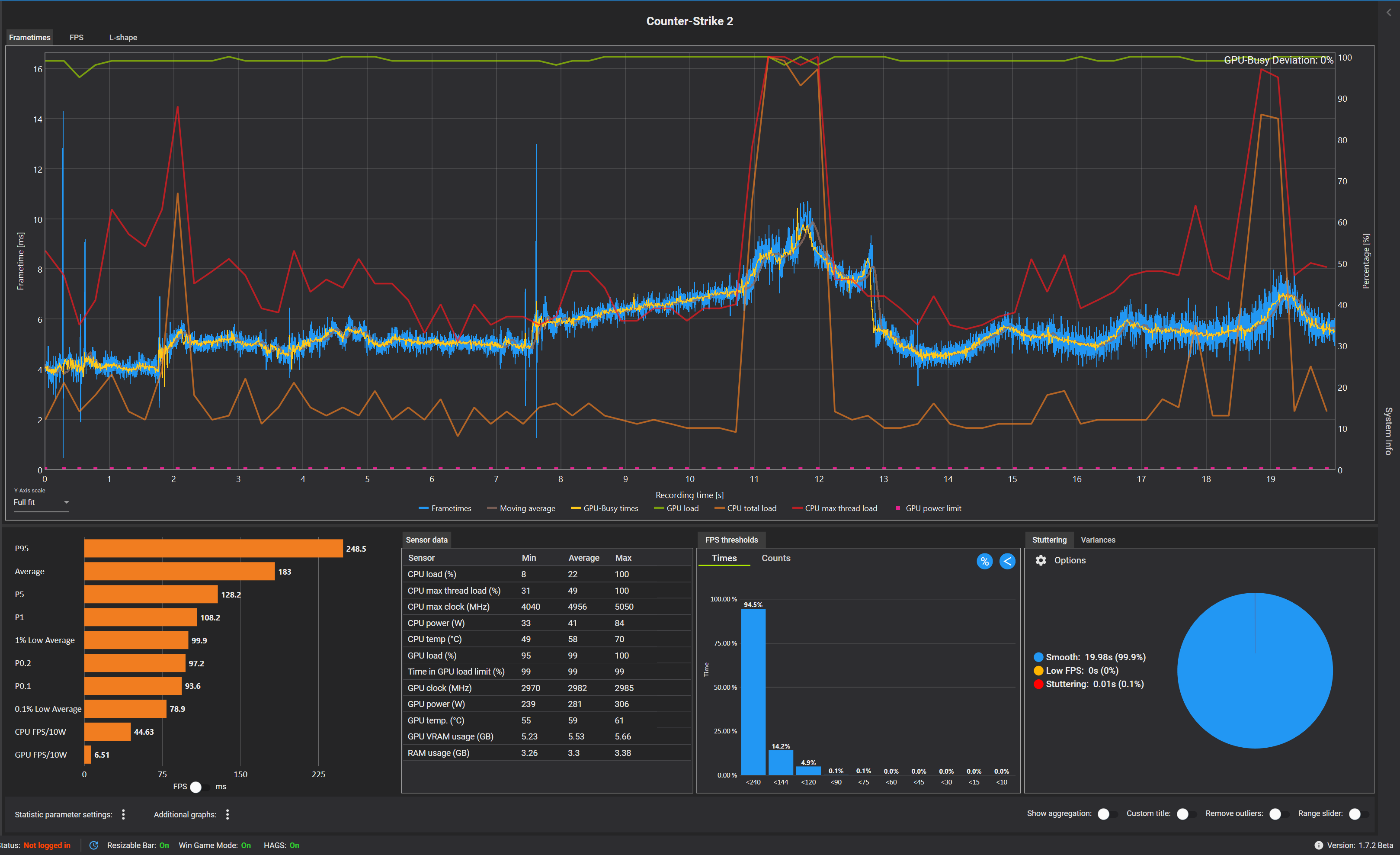

3.840 x 2.160, „Sehr hoch“, 4-faches MSAA: 243,8
Der Wert erscheint mir etwas hoch. Bei gleichen Einstellungen komme ich nur auf 207,1 FPS mit der 4090. Meine taktet zwar nicht besonders hoch (2685/2700 MHz), aber wenn Deine 18% schneller ist, müsste sie eigentlich mit ~3200 MHz takten. Tut sie das? Kann auch gut sein, dass ich irgendwas falsch gemacht habe.
Edit: Da auch @Verangry wesentlich mehr FPS in 4K hat, liegt das Problem ziemlich sicher bei mir.

System: RTX 4090 OC, 5800X3D
3.840 x 2.160, „Sehr hoch“, 8-faches MSAA: 249,8
3.840 x 2.160, „Sehr hoch“, 8-faches MSAA: 249,5
Deine 4090 taktet 13,9% höher als meine, ist aber 20,5% schneller. So langsam glaube ich, dass ich beim Benchen irgendwas falsch gemacht habe.
Verangry schrieb:
Steht im Bild unten bei GPU Takt ;)
Jopp habe ich dann auch gesehen und den Post entsprechend editiert.^^
Verangry schrieb:
Und schau mal nach ob du Reflex an hast, das würde deine FPS etwas mindern.
Reflex war aus. War bei Dir Boosted Player Contrast auf enabled (bei mir schon)? Kann aber eigentlich nicht so viel Unterschied machen. Mache heute evtl. nochmal ein paar Runs. Meine Werte in den geringeren Auflösungen scheinen ganz gut zu den Werten der anderen 4090er zu passen, nur in 4K scheint es sehr stark abzuweichen. Evtl. liegt es auch an der nicht nativen Auflösung zu der ich meinen 3440x1440 Monitor gezwungen habe. Werde es nochmal auf dem 4K Fernseher testen.

Verangry schrieb:
Ich habe die settings gewählt die CB angegeben hat.
Preset sehr Hoch (nun mit 4XMSAA anstatt 8 in 2160p) und dann gebenched.
Den Rest hab ich nicht angerührt.
OK, danke für die Info!
Verangry schrieb:
Vielleicht verhungert deine Karte einfach? Stell einfach Mal das UV ab lass die Karte Stock rennen.
Die Karte lief stock, UV habe ich nur den 7800X3D.
Verangry schrieb:
Kannst auch +220 auf den Chip geben (so hab ich es gemacht) und beim Speicher +900 bei einem Powertarget von 113% (510w).
Das wird leider nicht gehen, da meine Karte (Gainward Phantom) nur maximal 450W zulässt und generell nicht sehr taktfreudig ist. Es geht mir eher darum, warum die Diskrepanz zwischen unseren Karten so groß ist. Bei ~14% mehr Takt würde ich eher ~10% mehr Leistung erwarten und nicht ~20%. Aber wie gesagt, ich gehe stark davon aus, dass das Problem irgendwo bei mir liegt.

@MoinWoll
Einfach mal schauen was CX beim Powerdraw bei dir angibt und dann mal vergleichen mit den anderen die Ihre Werte gepostet haben.
Bei mir zieht die Karte trotz höherem PT Limit auch "nur" 448w (was ja nah am stock Wert wäre) und dann schau bei dir, wieviel deine Karte zieht.
Kann einfach sein, dass deine Karte "verhungert" eben aufgrund des fehlenden Powerlimits.
Takt ist nicht alles, denn der Crossbar-Takt spielt auch mit rein.
Dieser ist aber nicht einzeln übertaktbar, sondern eine Kombination aus Powerlimit, Spannung und Takt und wird dann von der Karte automatisch angelegt.
Auslesen kann man dies mit dem NV Inspector von Orbmu2k
Reaktionen: MoinWoll
