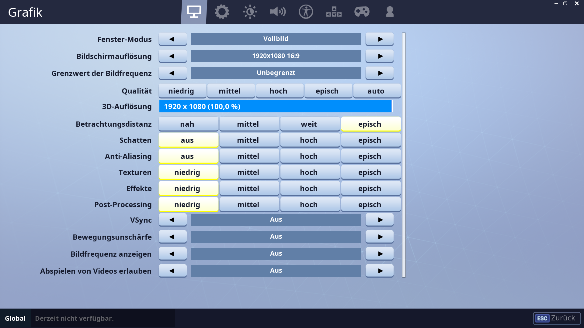

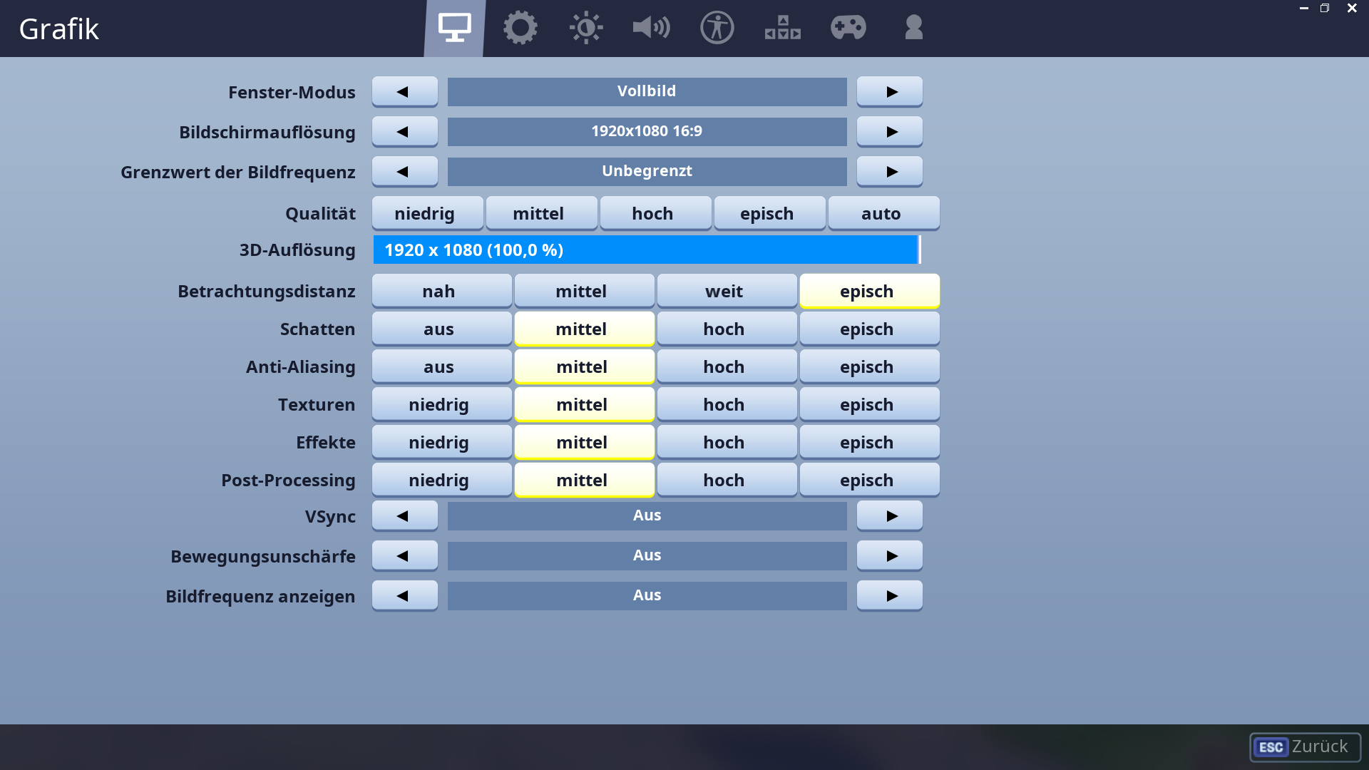

Spiele auf 1440p und genau wie du, View Distance maximal und alles andere so niedrig wie möglich.

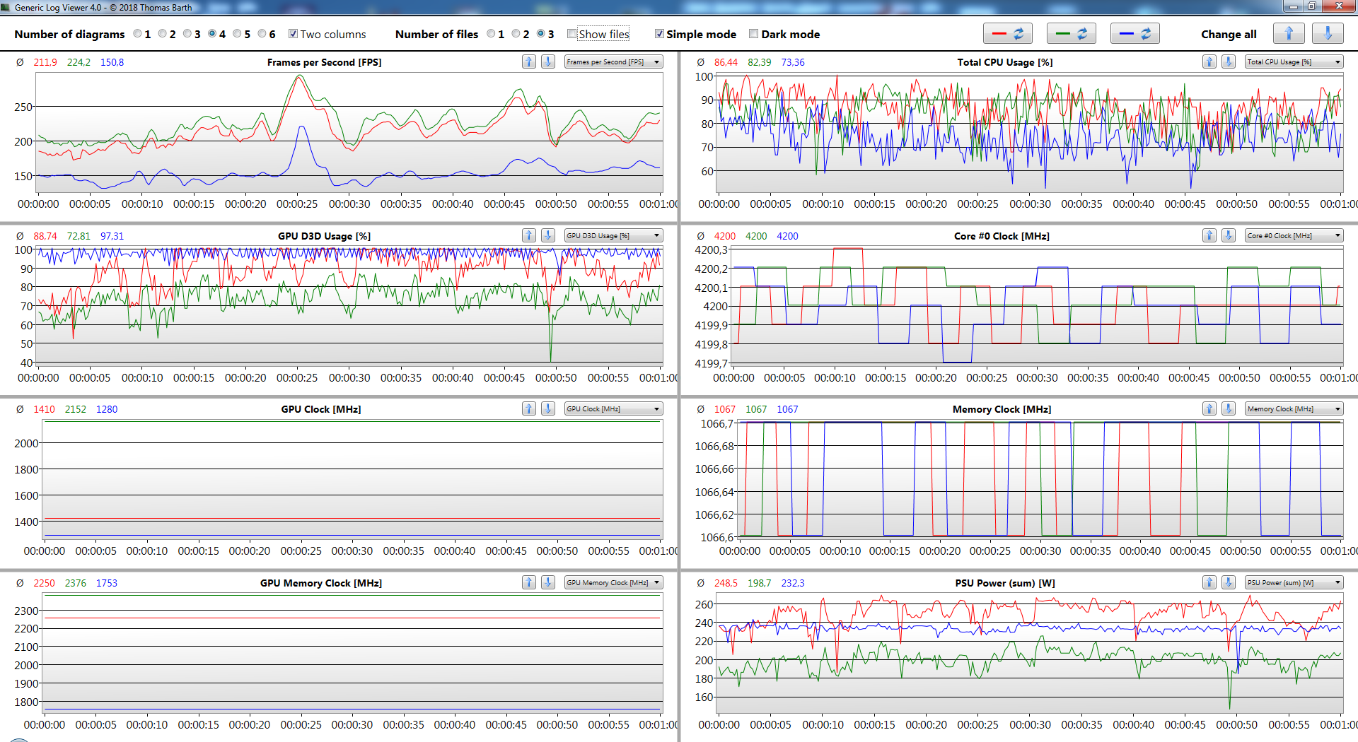

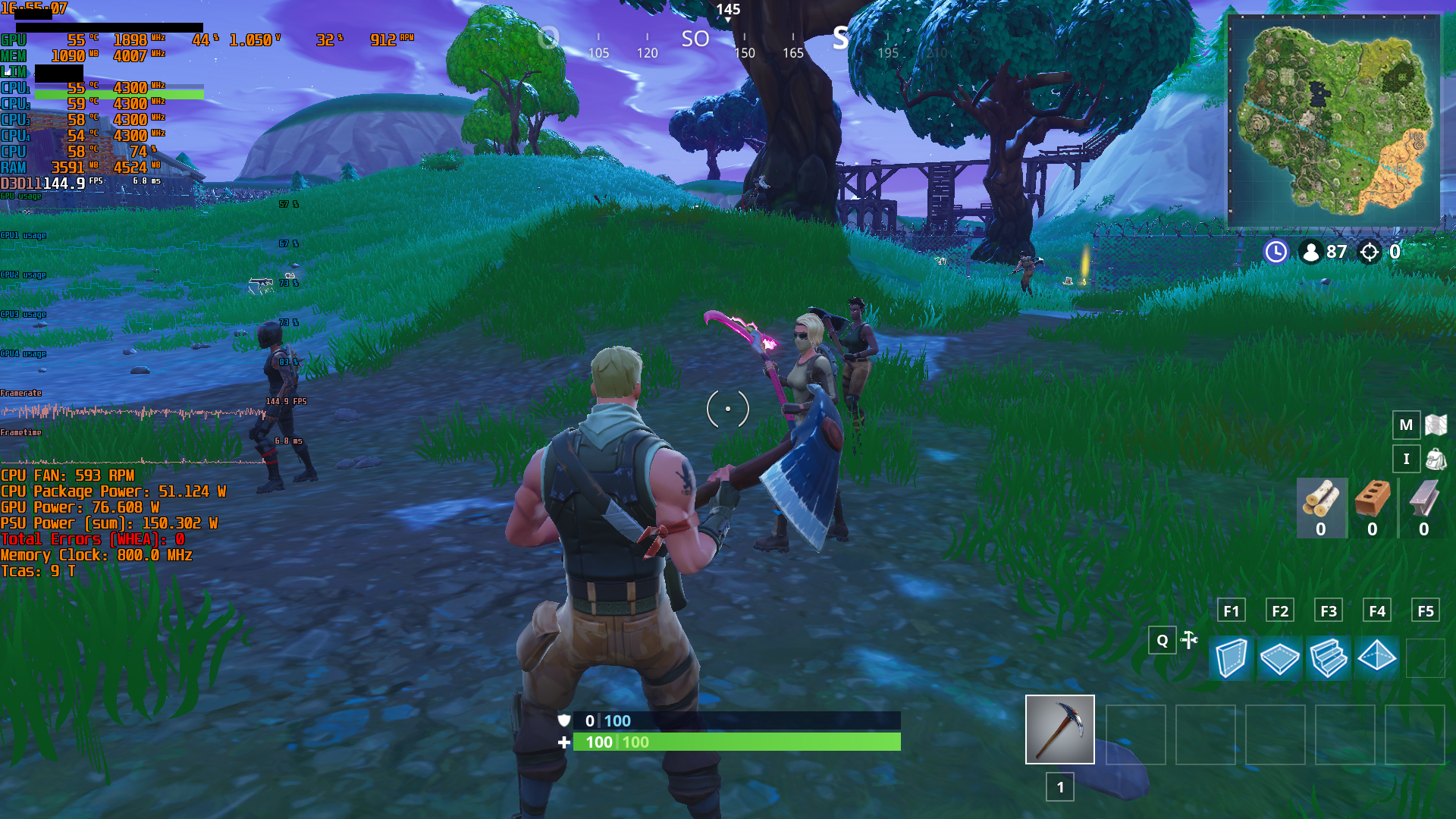

Ich habe mal ein bisschen mit MSI Afterburner deine Anforderungen analysiert.
Mein System:
CPU: i5-3570k @ 4,3 GHz
RAM: 2x8 GB @ 2400 MHz 11-13-13-2T
GPU: GTX 1060 @ default (no OC) (Treiber: 388.71)
SSD: Samsung 830
OS: Windows 7 Pro x64

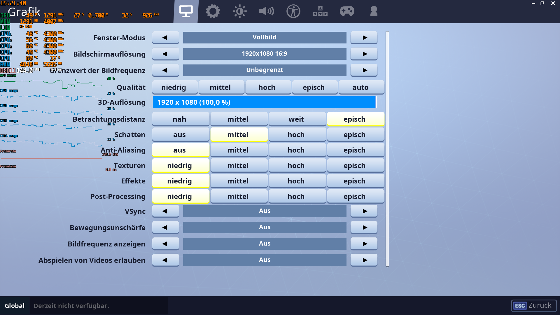

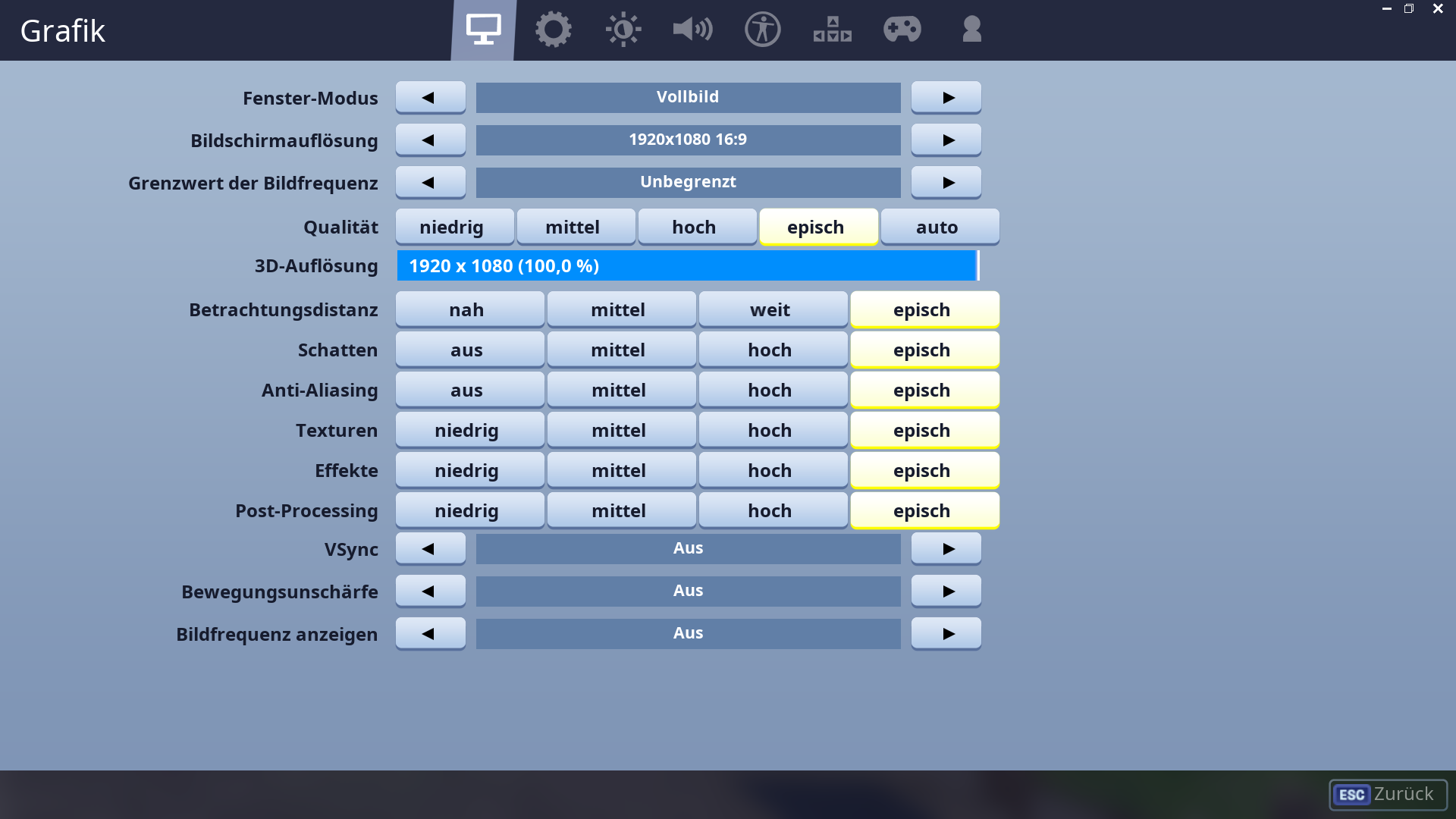

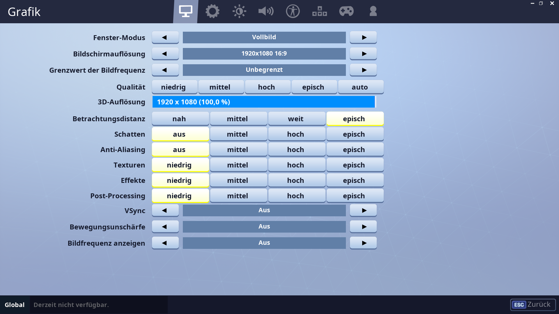

Grafiksettings in Fortnite:

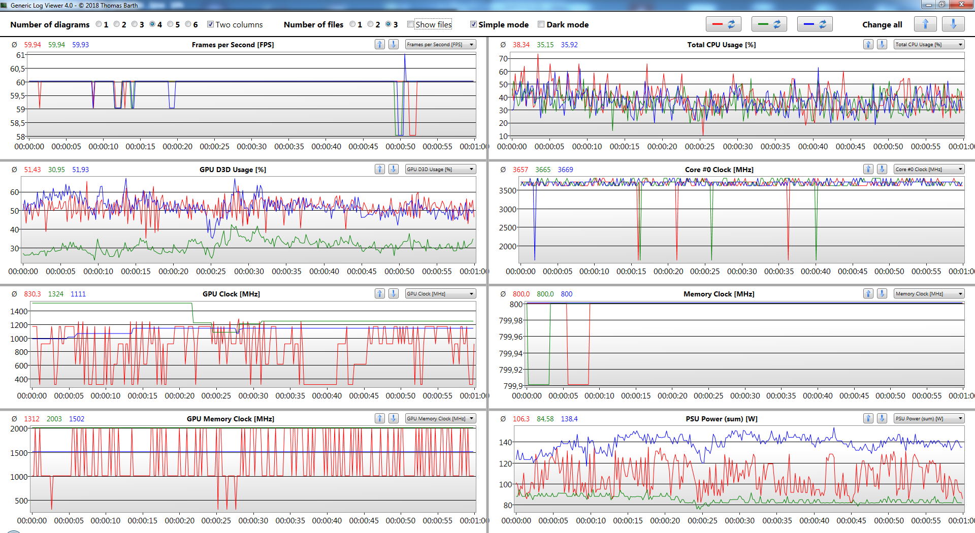

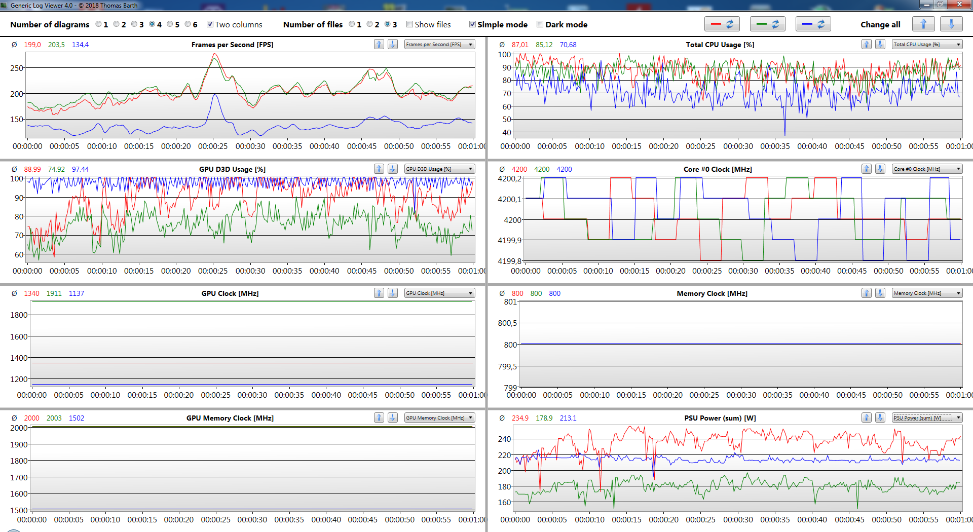

Ich habe das ganze per MSI Afterburner getestet.
Die Datei mit 144 FPS Lock hat vier Einträge, der erste ist vor der Busfahrt also die Aufwärmphase, der zweite im Bus, der dritte im Flug und der vierte dann am Boden bis zum Tod.
Die andere Datei ist genauso aufgenommen allerdings in einem Eintrag.
Nicht erschrecken lassen von der wilden Berg und Talfahrt der FPS, das ganze wurde im 100ms Intervall aufgezeichnet, das heißt 10 Messwerte pro Sekunde.
Auch zu beachten ist, ohne den MSI Afterburner wird die Performance im Spiel minimal besser sein, da das Programm auch seine Ressourcen braucht wie man hier sieht:

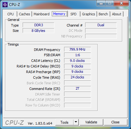

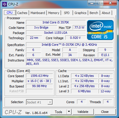

@inzayN

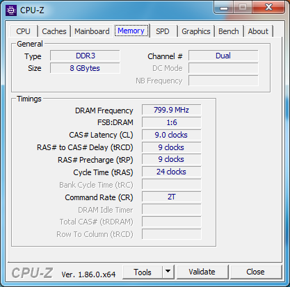

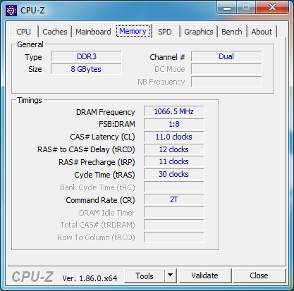

Mach doch mal bitte von CPU-Z einen Screenshot mit welcher Frequenz und Timings dein Ram läuft!
(Beispiel)
In Game mit 2x4 GB @ 1600MHz CL9
Reaktionen: GeneralJules

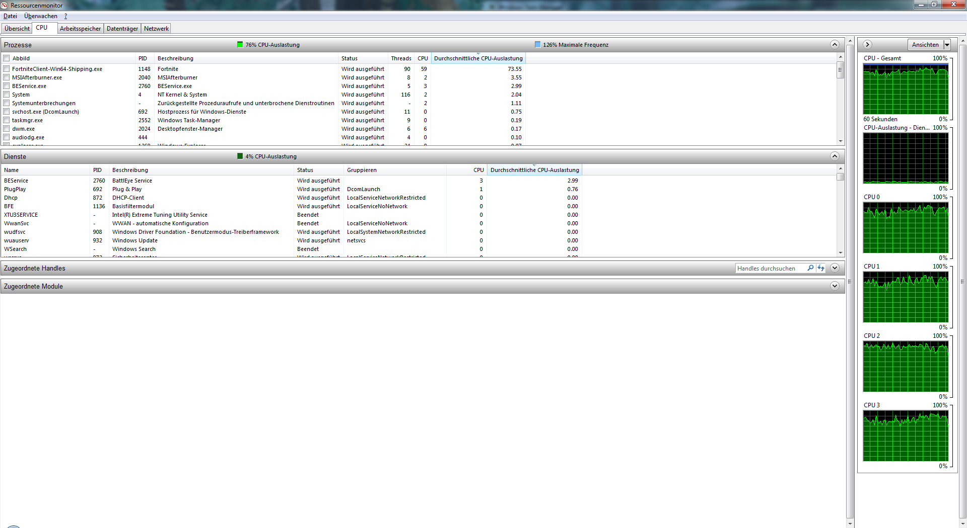

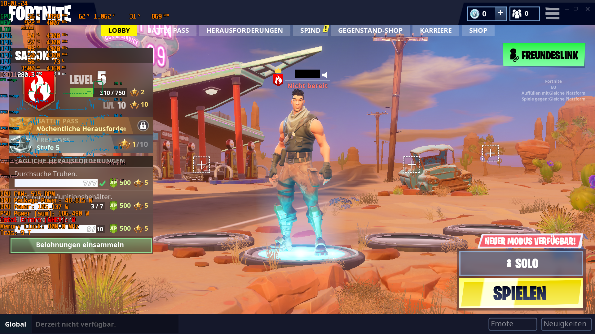

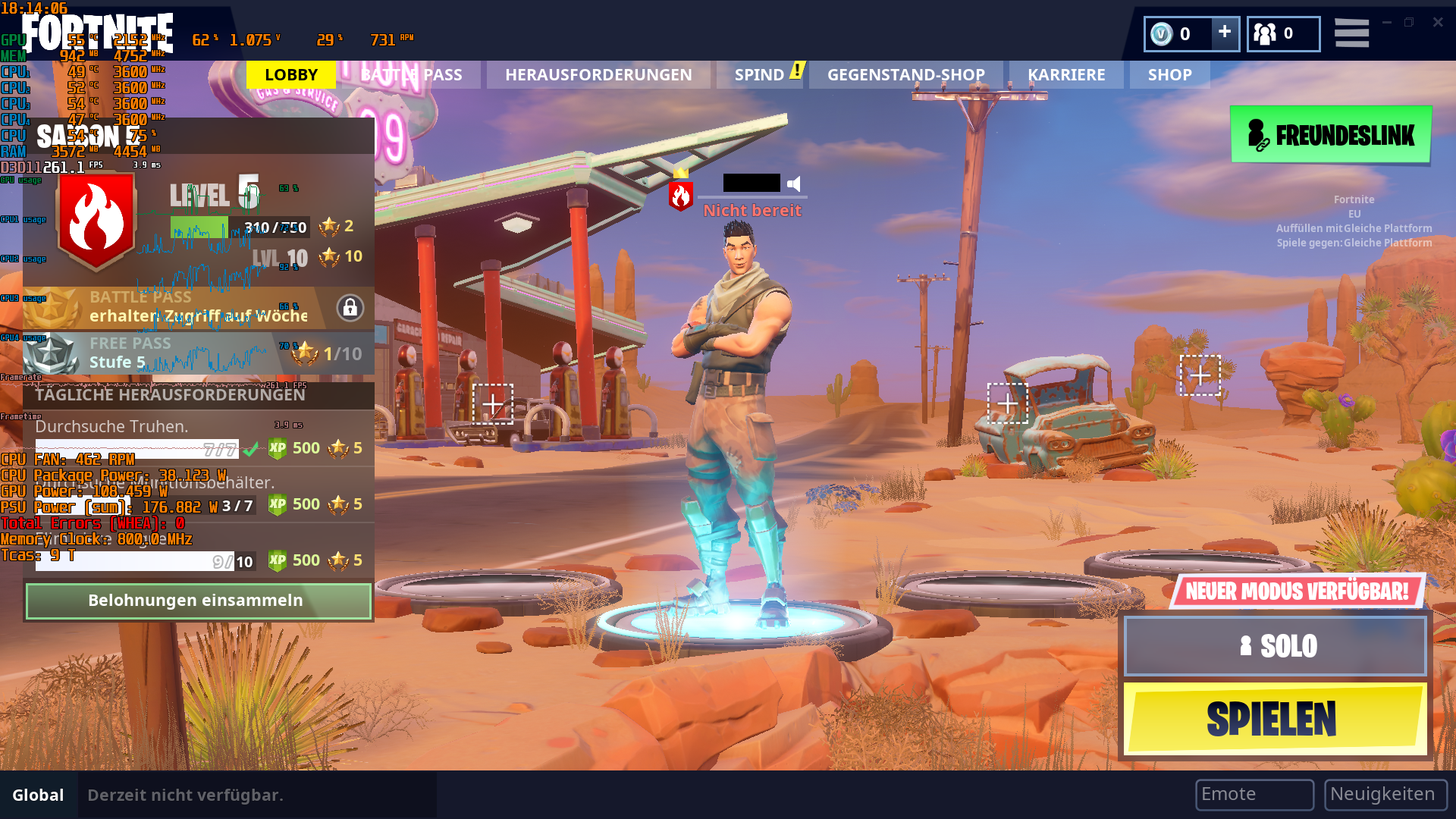

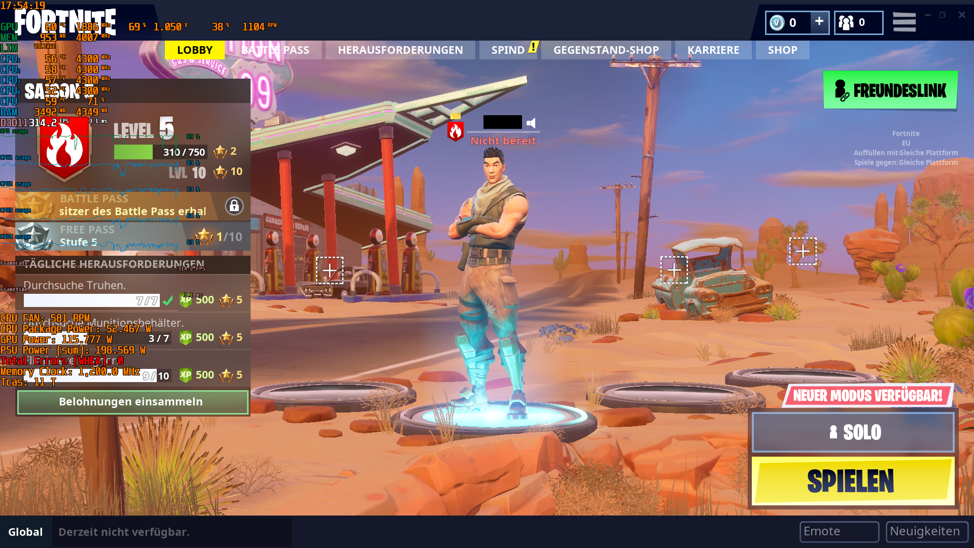

Auf einfachem Wege kann man Fortnite als CPU-Lastiges Spiel enttarnen:
Standard mit Turbo-Boost (3,6GHz); 1600 MHz CL9
Standard mit Turbo-Boost (3,6GHz); 1600 MHz CL9 + GPU OC

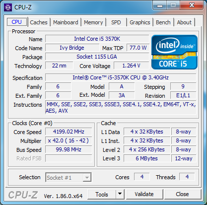

4,3 GHz; 1600 MHz CL9
4,3 GHz; 2400 MHz CL11-13-13
Wie man alleine schon im Spielmenü sieht schlummert in mancher "alten" Kiste noch ordentlich was an Leistungsreserven ^^

Guten morgen zusammen,
habe es leider doch erst am Wochenende geschafft!
Hier nun der Screenshot von CPU-Z:
@Turbina Ich würde gerne deine Hilfe im weiteren Verlauf annehmen :)

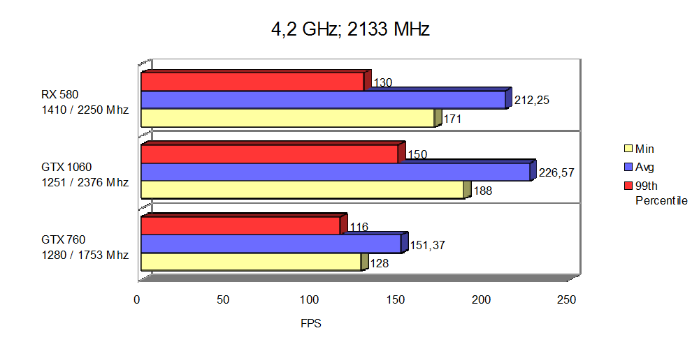

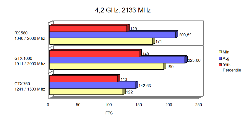

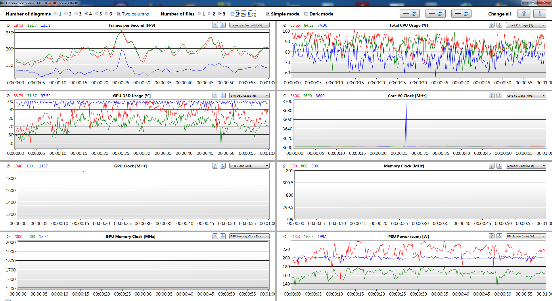

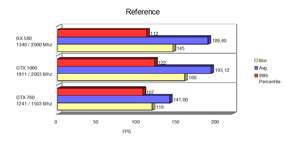

Fortnite Benchmark Ergebnisse (v. 5.41)
System:
MoBo: MSI Z77A-GD65
CPU: Intel i5-3570k (Microcode: 0x20)
RAM: G.Skill 2x4 GB DDR3
GPU1: Nvidia GTX 760 2 GB (Treiber: 411.63)
GPU2: Nvidia GTX 1060 6 GB (Treiber: 411.63)
GPU3: AMD RX 580 8 GB (Treiber: 18.9.2)
SSD: Crucial BX300 240 GB
PSU: Corsair RM750i
OS: Windows 7 Pro x64 (Patch-Level: 09-2018)
Sonstiges: ELV Energy Master Basic 2 (verglichen mit geeichtem Gerät, Abweichung <0,4%)
Reference:
- EIST
- Turbo-Boost
- C6
- HPET (BIOS)
- Vcore (Auto)
4,2 GHz:
- EIST
- Turbo-Boost
- C6
- HPET (BIOS)
- Vcore (Auto)
- 100% LLC
- 1600 MHz @ 1,50 V (VCCIO @ 1,05 V, VCCSA 0,925 V)
- 2133 MHz @ 1,65 V (VCCIO @ 1,07 V, VCCSA 0,925 V)

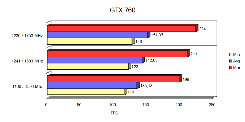

GTX 760 2 GB
- 1136 / 1503 MHz (Nvidia Reference vBIOS)
- 1241 / 1503 MHz (Gigabyte vBIOS, aktuelle GPU des TE)
- 1280 / 1753 MHz (OC)
GTX 1060 6 GB
- 1911 / 2003 MHz (Nvidia Reference vBIOS)
- 2251 / 2376 MHz (OC)
RX 580 8 GB
- 1340 / 2000 MHz (AMD Reference vBIOS)
- 1410 / 2250 MHz (OC)

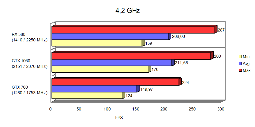

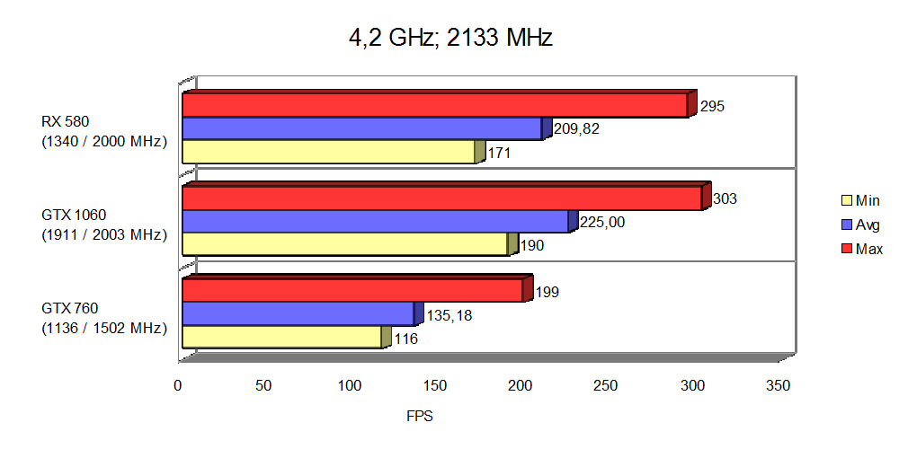

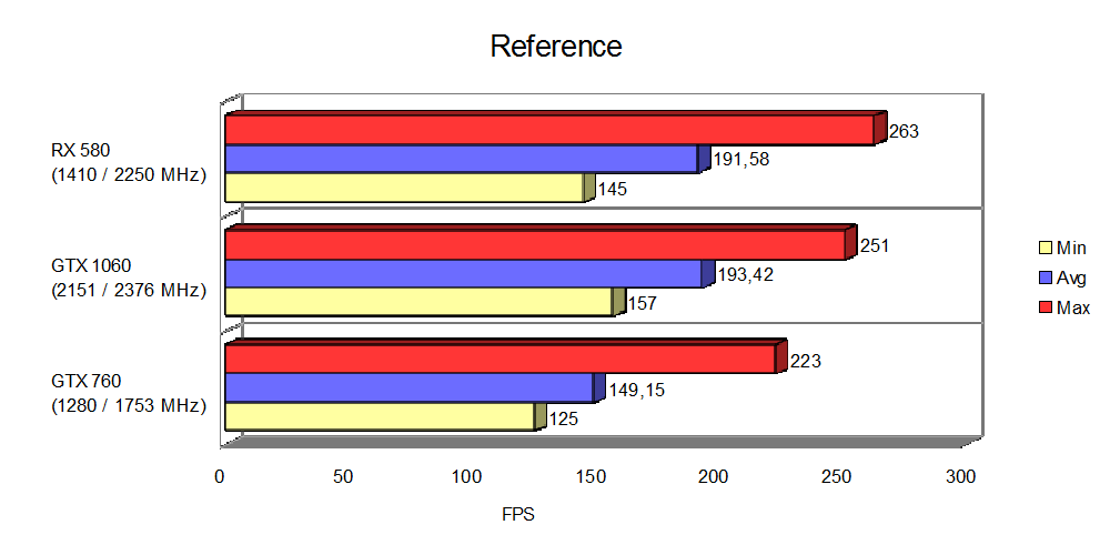

Ergebnisse:

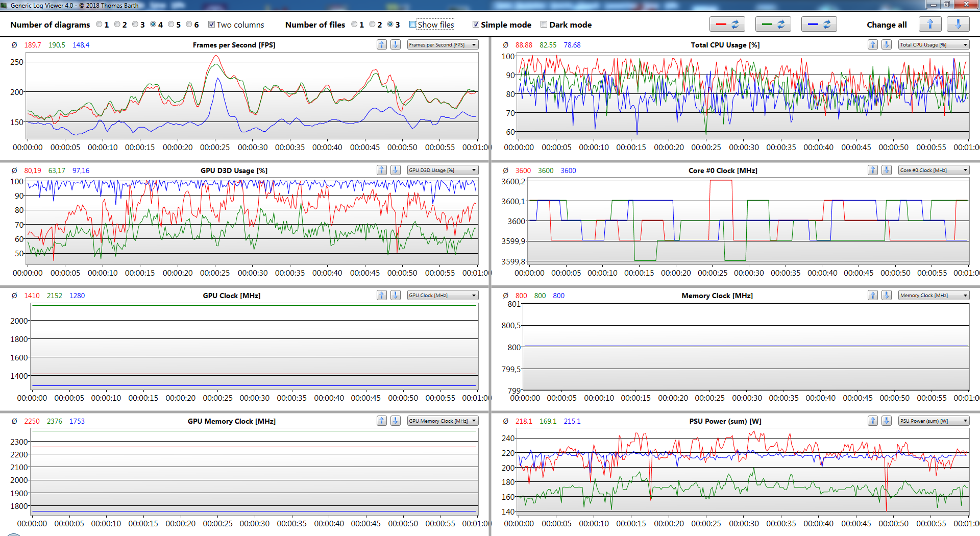

Reference (max. 3,6 GHz; 1600 MHz)

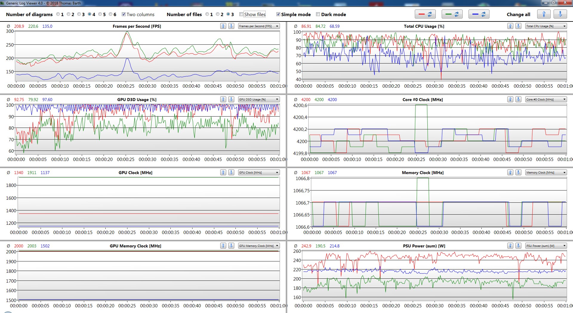

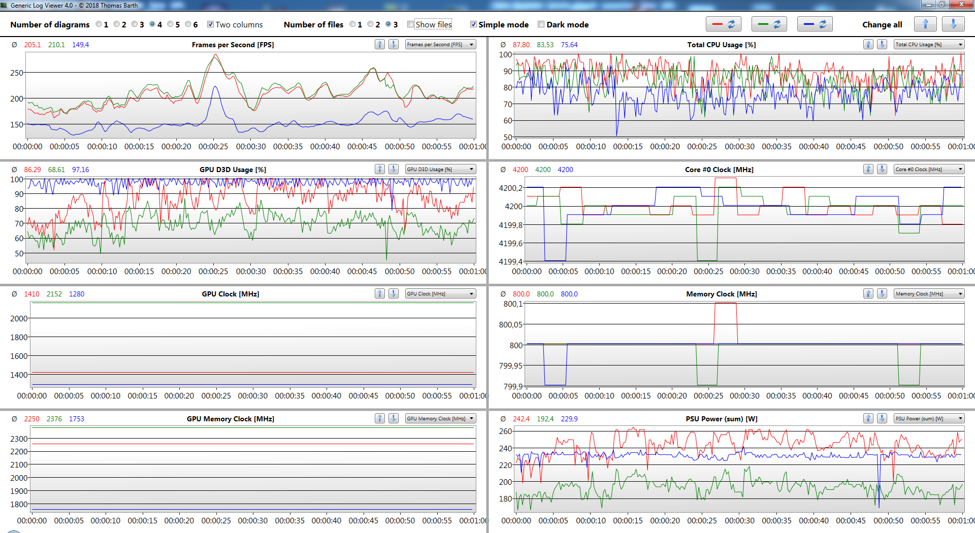

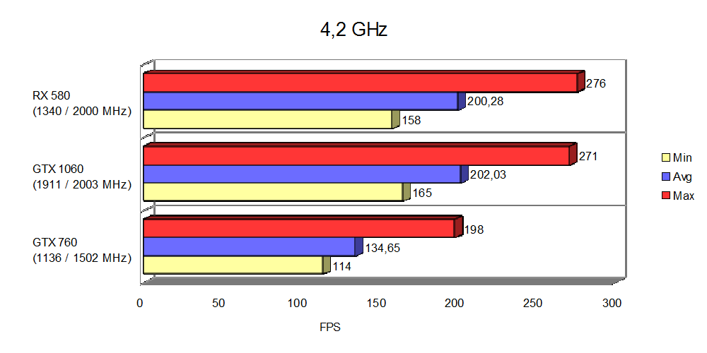

4,2 GHz (1600 MHz)
4,2 GHz (2133 MHz)

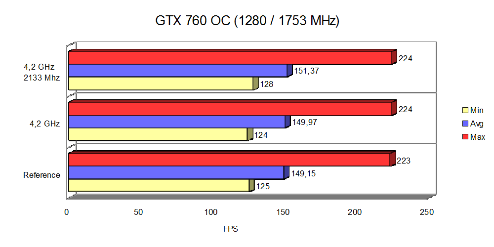

GTX 760 CPU OC (1280 / 1753 MHz)
GTX 760 GPU OC (4,2 GHz; 2133 MHz)
99th Precentile
99th Reference.png99th 4,2 GHz; 2133 MHz.png99th 4,2 GHz; 2133 MHz; GPU OC.png

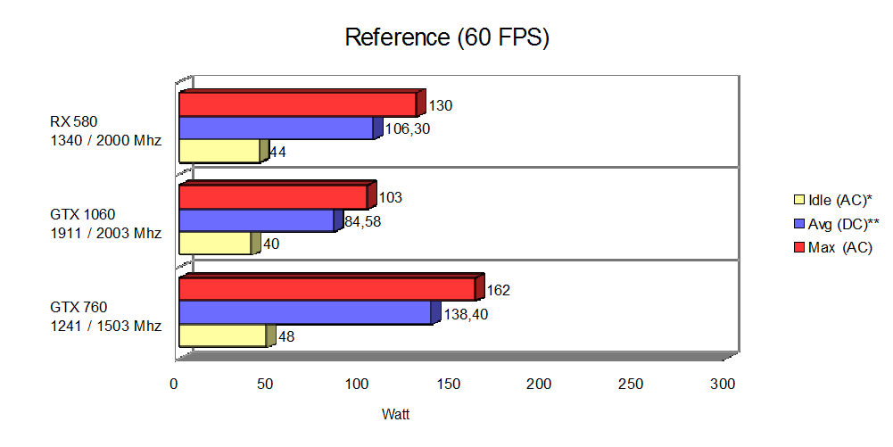

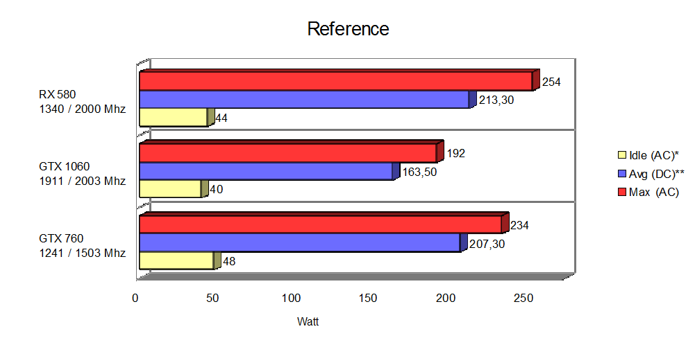

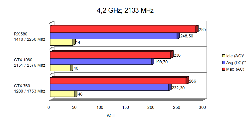

Verbrauch (Reference & OC)
Verbrauch 60 FPS Limit (Reference)
* GTX 1060 & RX 580 im Zero FAN Mode
** Daten von der internen Messung des Netzteils, Messgenauigkeit nicht bekannt.
Messdaten HWiNFO (Reference & OC)
Reference
4,2 GHz
4,2 GHz; 2133 MHz
GTX 760
GTX 1060
RX 580

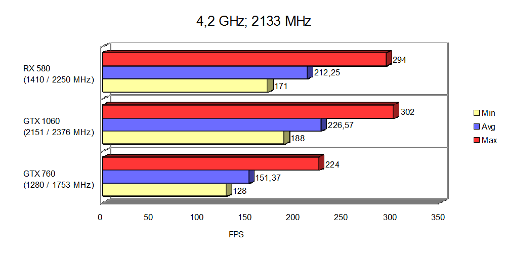

Die Benchmarkdurchläufe wurden mehrfach wiederholt und die Ergebnisse am Ende gemittelt.
Der gesamte Benchmark wurde per Replay Funktion in Fortnite realisiert, sodass vergleichbare Daten ermittelt werden konnten.
Weitere Benchmarkdurchläufe sind nicht mehr möglich, da bereits v.6.0 von Fortnite erschienen ist und die Map sich dadurch in manchen Bereichen stark verändert hat, welches die Ergebnisse verfälschen würde.
Allgemein unterscheidet sich die Anforderung an das System von Bereich zu Bereich auf der Map in Fortnite teilweise recht stark, es wurde versucht eine möglichst hohe Belastung des Systems umzusetzen.
Fazit
Belässt man es bei den Standardeinstellung seitens CPU, RAM und GPU, wurden 2% Leistungsunterschied zw. GTX 1060 und RX 580 (avg FPS) ermittelt, in Bezug auf die gewählten Grafik-Settings.
Beide Grafikkarten liefen im CPU Limit in Verbindung mit dem i5-3570k.
Die GTX 760 lief bei den gewünschten Settings des TE im GPU Limit, hier macht eine Übertaktung der CPU und des RAMs wenig bis kein Sinn, ~1% Leistungsplus was für manche als Messtoleranz abgestempelt wird.
Die GTX 1060 profitiert am meisten vom CPU und RAM OC, bei der RX 580 zeigte sich die Vermutung das wahrscheinlich der Driver Overhead seitens AMD der limitierende Faktor ist.
Bei CPU und RAM OC zeigte sich ein Leistungsplus von ~7% für die GTX 1060 gegenüber der RX 580.
Allgemein ergab sich ein Leistungplus*** durch CPU und RAM OC gegenüber dem Standartakt von:
~16,5% GTX 1060
~10,8% RX 580
***(3,6 GHz; 1600 MHz -> 4,2 GHz; 2133 MHz, GPU = Standard)

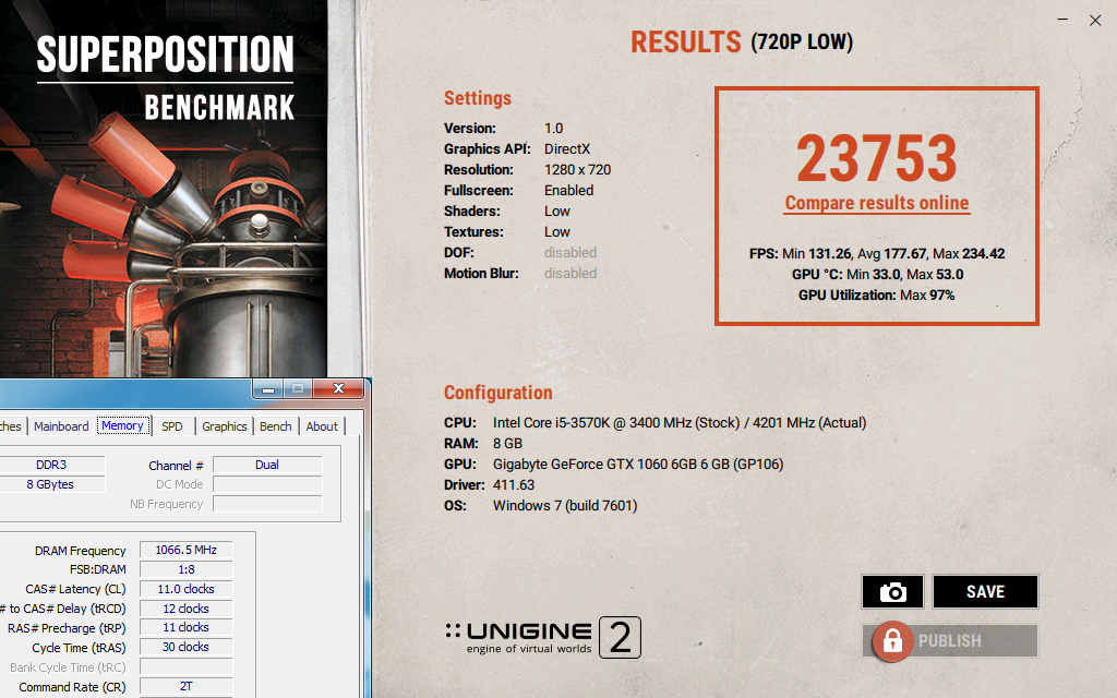

Bonus

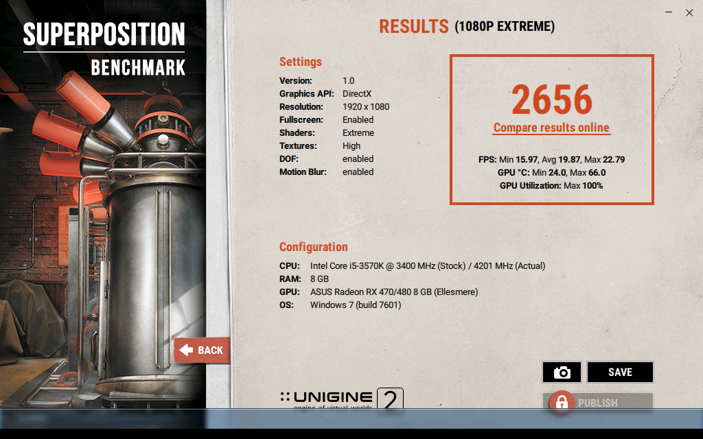

Superposition Benchmark
GPU-Limit
GTX 1060
RX 580
CPU-Limit
GTX 1060
RX 580
CPU: 4,2 GHz
RAM: 2133 MHz
GTX 1060: 2151 / 2376 MHz
RX 580: 1410 / 2250 MHz
Maximales OC meines Systems mit GTX 1060
Hier sieht man, dass Nvidia es anscheinend besser hinbekommt mit den vorhanden Ressourcen umzugehen.

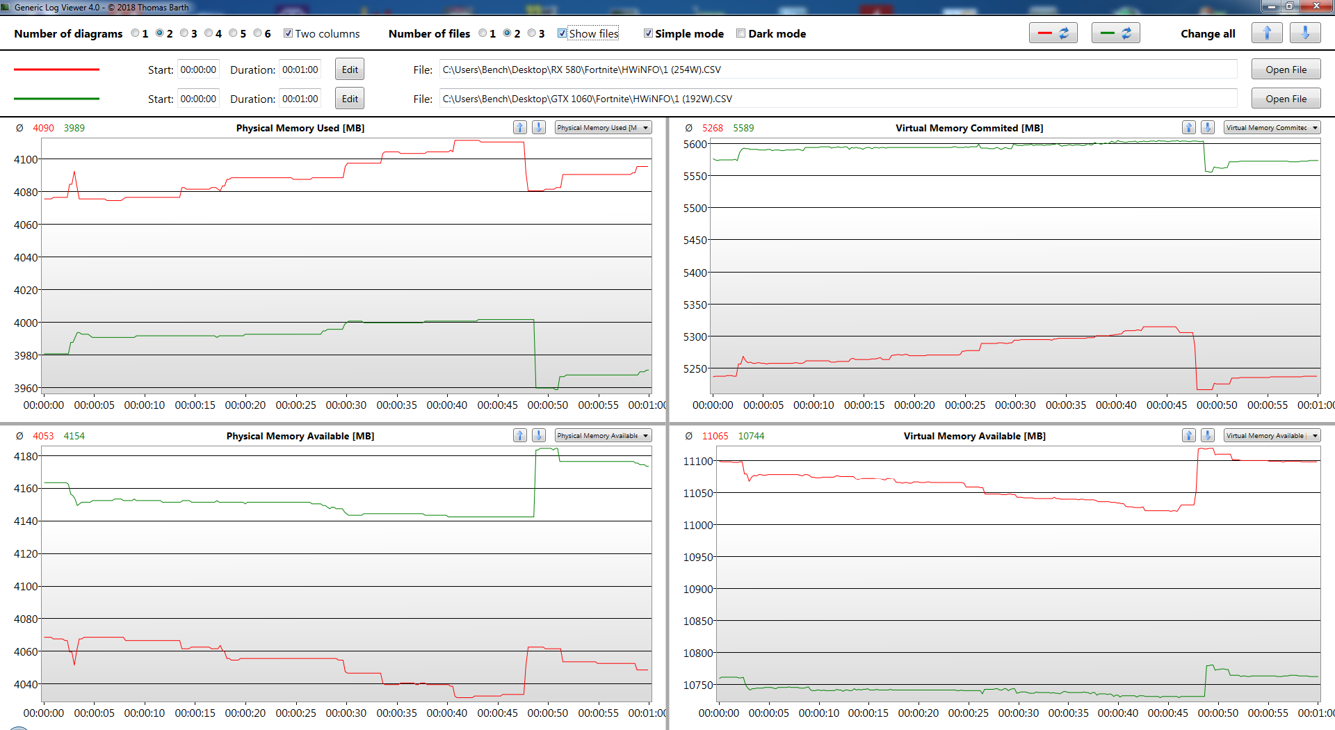

Ich bleibe dabei das Du kein komplett neues System brauchst, ein GPU upgrade wird sich aufjedenfall mit der alten "Krücke" für dich lohnen.
Die 8 GB Arbeitsspeicher reichen für Dein vorhaben auch noch aus.
Ich hoffe ich konnte Dir ein wenig weiterhelfen.

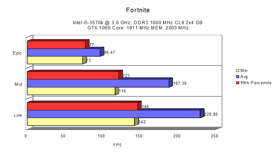

Low
Mid
Epic
Hier sieht man auch sehr schön wie stark sich das Ergebniss unterscheidet bei den verschiedenen Presets.

Getestet habe ich das ganze mit den bekannten Settings (View Distance Epic, Rest Low/Aus) und einer Auflösung von 1280x960 (also 4zu3 und das gestreckt).

Was ich schon gemacht habe:
Ich habe mir Afterburner runtergeladen und damit CPU-Auslastung, CPU-Temp, GPU-Auslastung, GPU-Takt und GPU-Temp während eines kurzen "Aufenthalts" in Tilted Towers überwacht.
Ich habe leider den Screenshot gerade nicht parat weil ich an der Workstation sitze, deshalb schriftlich. GPU-Auslastung sieht ganz wild aus. Von 0-100% ist alles dabei und die Auslastung springt quasi sekündlich von 0 auf 100 und zurück. Erwartet hätte ich eigentlich eine relativ konstante hohe Auslastung. Die Temperaturen der GPU waren okay. Der Takt der GPU hat nie ansatzweise den Core-Takt von 1257MHz erreicht. Meistens bleibt der Takt unter 1000. Ist das normal? Ich hätte erwartet das er da schon weiter hochtakten würde.
Die CPU-Auslastung schwankt irgendwo zwischen 75-85%, hat aber auch peeks zur Vollauslastung (95-100%). Temperatur ist okay.
Meine Fragen die sich daraus ergeben sind folgende...
- Sorgen die Lastspitzen der CPU (Vollauslastung) eventuell für die FPS-Einbrüche und ist die CPU damit auch @4,2 ghz Bottleneck?
- Könnte mein Netzteil eventuell (wie von anderen Usern vermutet) nicht gut sein und für die Probleme sorgen?
- Warum taktet die Graka nicht höher und wie kann ich feststellen ob das so richtig ist?
- Warum springt die GPU Auslastung so wild hoch und runter?
Ich wäre die sehr dankbar wenn du mir da nochmal helfen könntest und freue mich von dir zu hören. Solltest du keine Zeit/Lust haben weiter auf das Thema einzugehen, sag das ruhig :-)
Gruß
Thomas
@ TE:
das L7 sollte so oder so ersetzt werden.
mWn gibt es beim Afterburner bei bestimmten versionen mit den standardsettings probleme mit der anzeige der auslastung von AMD-grakas, aber nagel mich nicht darauf fest. ansonsten klingt es naheliegend dass sich die 580 bei ner auflösung von 1280x960 mit praktisch allem auf low langweilt und dementsprechend nicht voll hochtaktet. wie verhält sich der takt in nem benchmark wie Superposition?
Hallo Deathangel,
danke für eine erste Antwort. Dann werde ich mir das be quiet! Pure Power 11 400W bestellen.
Den Benchmark mit Superposition werde ich heute Abend oder morgen früh mal testen und die Ergebnisse posten. Darüber hinaus werde ich nochmal einen Screenshot von den Kurven im Afterburner und CPU-Z posten.

Was @Deathangel008 schreibt ist soweit nicht falsch, äussert sich jedoch anders. Bei einzelnen Spielen (PUBG ist bei mir so eines, aber ein Einzelfall) wird die GPU Auslastung einfach mit 0% angezeigt. Bei allem anderen funktioniert die Anzeige aber problemlos.
Aber es wär natürlich durchaus ratsam, das Ganze auch mal in einem anderen Spiel zu beobachten.
Ich schrieb es ja schon auf der ersten Seite, das ein 2600K ebenfalls mittlerweile eine Bremse ist. @Chillaholic schrieb genau das gleiche. Ein Ivy hat nur wenige % mehr IPC also kann man davon ausgehen, dass auch dieser mittlerweile bremst. Die 580 ist nun auch nicht gerade die beste Graka die es gibt für 144 fps in 1080p. Da würde ich, wie geschrieben, eher Richtung Vega 56 gehen. Schrieb ich aber schon in #6.... Hätte man aber auch hier lesen können:
https://www.computerbase.de/artikel...ich.64597/seite-2#diagramm-fortnite-1920-1080
Ein Test der 5 Tage vor deinem ersten Post kam. Da sieht man, dass die 580 im Schnitt ~97 FPS hat.
Einzige was du machen kannst ist Details runter schrauben oder wie empfohlen ein neues System bauen.
