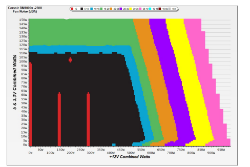

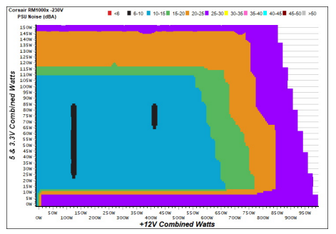

Ganz im Gegenteil.
Ich würde um Himmel sei dank zwar aktuell ein Whisper M kaufen, aber wenn man sich mit einem RMx zufrieden geben muss, dann bitte doch ein 2018. Die neue Revision verwendet Corsair ML Lüfter, welche viel zu laut sind.
2021:
2018:
Da sich die Netzteile Revisionen 18 und 21 bis auf Kabel und minimale Änderungen ohne Mehrwert sonst nicht unterscheiden, bitte ich doch darum, sich den Gefallen zu tun und ein 18er zu kaufen.
