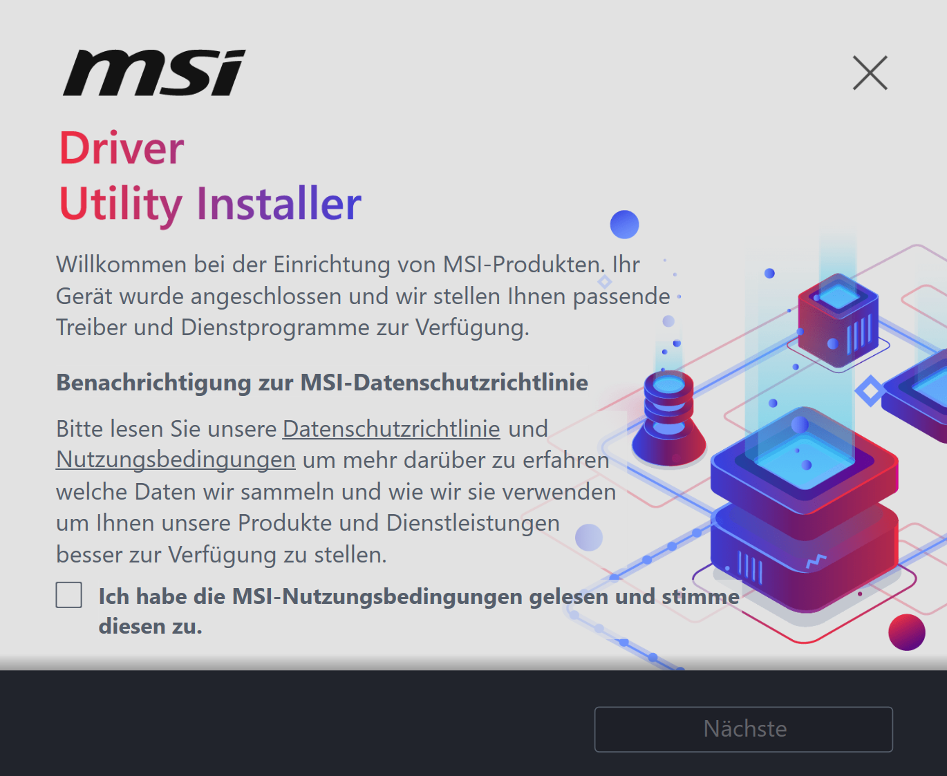

Habe jetzt das BIOS geupdated, letzte Version war von 2019. Support für Ryzen 5000 ist wohl gegeben:
https://www.reddit.com/r/AMDHelp/comments/kupshq/has_anyone_heard_if_ryzen_5000_is_supported_on/
Wurde nach dem Reboot auch gleich vom MSI Utility Installer begrüßt:
Ist anscheinend ein Rootkit welches MSI im BIOS versteckt und immer mal wieder aufpoppt, hab das gleich mal im BIOS deaktiviert (letzter Eintrag unter "Advanced"):
https://www.reddit.com/r/MSI_Gaming/comments/14s7so7/how_to_disable_autoinstall_of_msi_center/?tl=de
