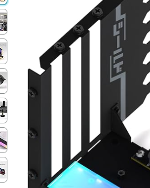

Habe bei Amazon was gefunden aber irgendwie glaube ich passt das teil nicht in das Gehäuse GLAUBE ich...
https://www.amazon.de/EZDIY-FAB-GPU...teckplätzen-Schwarz-YIHPI344-2/dp/B0CP4TQFPV/

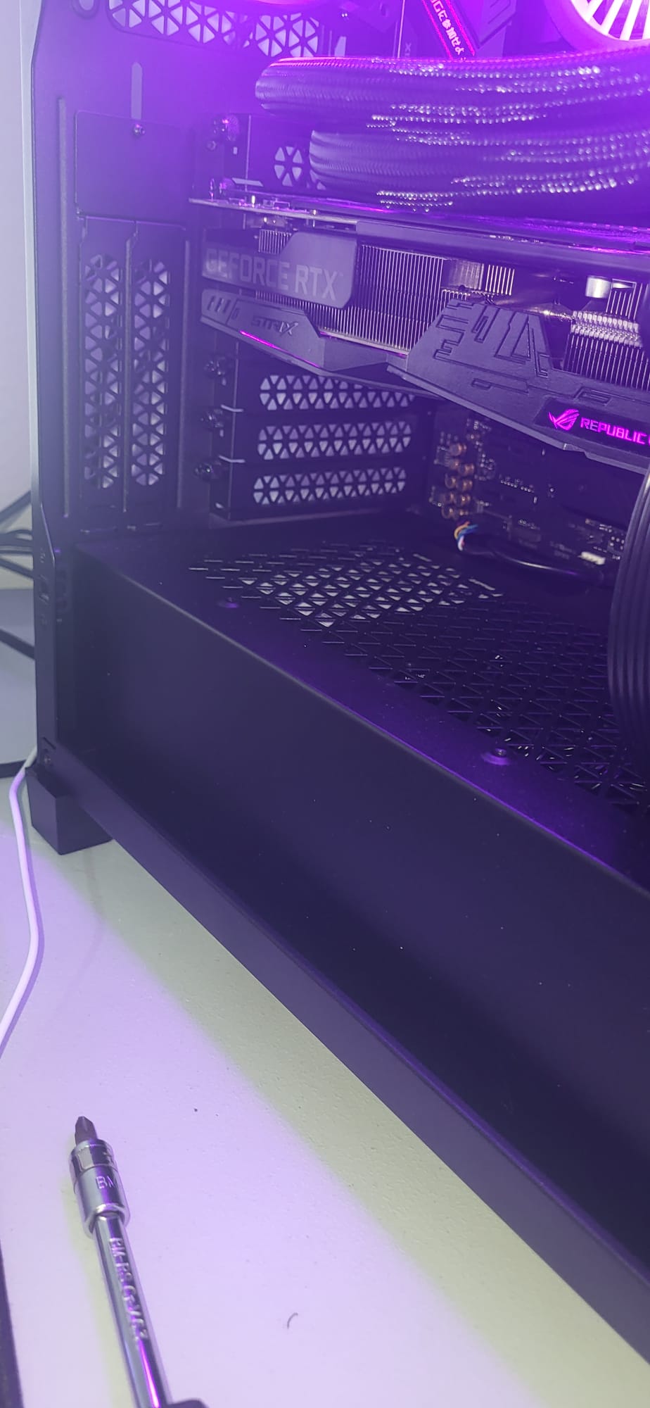

Oder passt das doch? Siehe Bild.
Wenn er die Karte dort vertikal installiert, klebt die direkt an der Seitenwand/Scheibe. Sieht mir auch danach aus, als ob das mehr als 2 Slots sind.

Ok, aber passt das denn wirklich? Das ding hat aber 3 Schienen und ich nur 2.
Wie soll das passen? Oder versteh ich da was falsch?

Ok, dann brauche ich eine andere Schiene. Das war die frage

bau doch mal deine GPU in die beiden vertikalen Slots rein und schau nach ob da die Seitenwand überhaupt noch zu geht. Und selbst wenn, brauchtest du sicher einen 1cm oder mehr Luftspalt, damit auch nur ansatzweise gekühlt wird.
