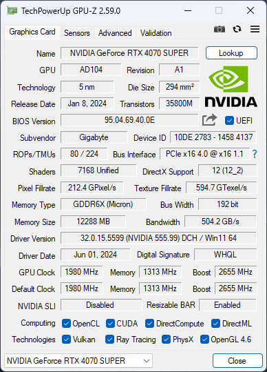

Nun ja, von dir haben wir immerhin ein Bild wie es normal ist, vom TE leider nur Text - aber
- PCIe x16 X.0 @ x16 X.0 ist normal (wie bei dir)
- PCIe x1 X.0 @ x1 X.0 ist nicht normal (wie wohl beim TE)
Passiert eigentlich nur wenn die Erkennung im Bios nicht richtig funktioniert - Ursachen können mechanisch, oder eben softwarebedingt sein.
Mechanisch können wir fast ausschliessen da x8 sauber funktioniert wenn man das so im Bios vorgibt, bleibt daher nur das Bios selbst.

Hier auch mal Bilder von GPU-Z, für die Schlaumeier, die denken das Lanes einfach so weggehen und nur bei 16 sind wenn die GPU unter Last ist.
