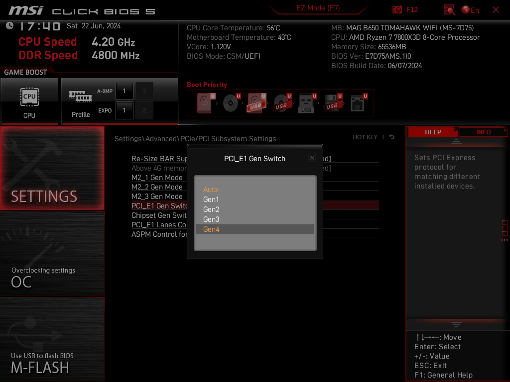

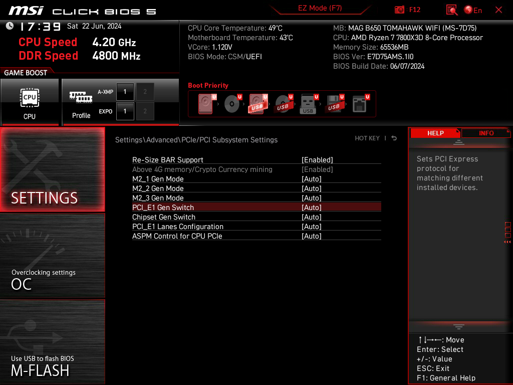

@Lys.
Habe deinen Therad gefunden, weil bei mir ein ähnliches Problem auftrat. Die Graka lief permanent auf PCIe 4.0 x8, obwohl eigtl PCIe 4.0 x16 unterstützt wird. Auch unter Last und auch nach Deaktivieren von ASPM hat die nicht auf 16 Lanes hochgeschaltet. Ich habe folgendes Setup:
Ich habe mein BIOS dann vorhin auf die neuste Version (7D75v1I) geflashed. Gleichzeitig habe ich in den BIOS-Einstellungen die PCIe-Generation fest auf Gen4 eingestellt (Default-Setting: Auto; siehe Screenshots).
Seitdem läuft die Karte korrekt auf PCIe 4.0 x16. Weil ich mir dann aber nicht sicher war, ob das BIOS-Update oder die Gen4-Einstellung das Problem gefixt hat, habe ich die Einstellung im BIOS wieder auf Auto zurückgestellt. Die Lanes sind danach trotzdem auf 4.0 x16 geblieben. Also vermute ich mal, dass das BIOS-Update den Fehler behoben hat.
//edit
Nope, nach einem weiteren Reboot (bei Auto-Setting) ist sie doch wieder auf 4.0 x8 zurückgefallen. Also habe ich den PCI_E1-Slot doch noch mal fest auf Gen4 gestellt. Danach kam sie mit den gewünschten 16 Lanes wieder hoch.
Ich werde das in nächster Zeit mal über mehrere Reboots verfolgen. Das scheint wild zu fluktuieren 🤔

Das ist bekannt.el.com schrieb:@Lys.
- AMD Ryzen 7 7800X3D
- MSI MAG B650 Tomahawk WIFI
- GIGABYTE GeForce RTX 4070 Ti Gaming OC V2 12G
//edit
Die aktuelle beta des BIOS addressiert das Thema wieder. Kannst du bei Neugier mal testen.
- Okt. 2008
- 792
@szaKaL23 Danke für den Tipp. Ich werde mal warten bis die stable-Version vom neuen BIOS rauskommt und dann schauen, ob das Problem dadurch gelöst wird. Denn wie ich grade gesehen habe, liegt es nicht an der Gen4 oder Auto-Einstellung des PCIe-Slots. Nachdem es über mehrere Reboots zunächst so aussah, als sei das Problem durch das Gen4-Setting gelöst, kam die Karte heute doch wieder mit nur 8 Lanes hoch.
