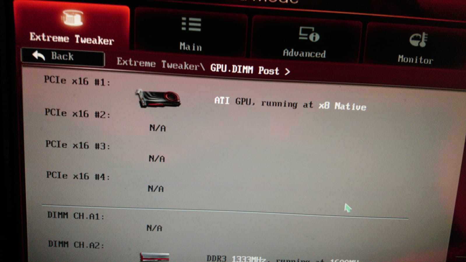

ich habe hier einen PC stehen, den ich etwas einmal komplett durchchecken möchte.
Jetzt ist mir aufgefallen, dass die einzige Grafikkarte (MSI HD 7970 TwinFrozr III BE OC) nur mit PCIE 2.0 8 Lanes läuft.
Das Mainboard ist ein Asus Crosshair V Formula Z.
Die Grafikkarte steckt im obersten Slot, der laut Handbuch 16 Lanes verfügen sollte. Die weiteren PCIE Slots sind nicht besetzt.
Im BIOS steht dazu, dass die Grafikakrte im "x8 native" Modus läuft.

Der neueste Grafikkartentreiber ist installiert. GPU-Z vermeldet die 8 Lanes auch, wenn die Grafikkarte belastet wird.
Ich möchte das ungerne so lassen. Hat jemand vielleicht ein Tipp oder ähnliches Problem gehabt?

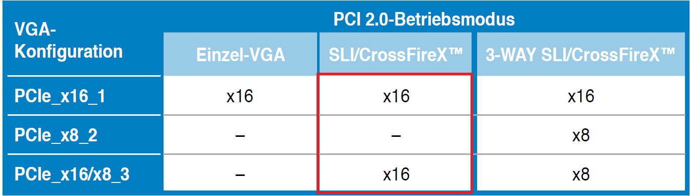

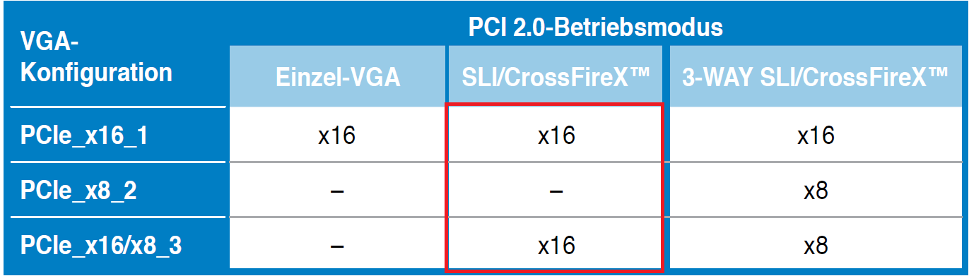

3 x PCIe 2.0 x16 (dual x16 or x16/x8/x8)
Er kann SLI/Crossfire nichtmal aktivieren, weil nur eine Grafikkarte verbaut ist!

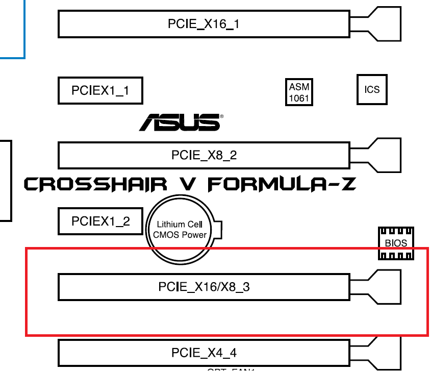

Evtl. mal an nem anderen slot testen ? Müsstest ja auch 2 haben.
Der dritte PCIe Port wäre noch ein möglicher X16 Port zum Testen! "Im Sli/Crossfire würden da zwei Karten auf X16 laufen"! Und es kam schon die Frage nach einer anderen PCIe Karte auf!
Dazu muss ich ein paar Sachenim Gehäuse umbauen. Kann ich morgen mal probieren.

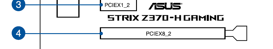

Nö! Du besitzt ja kein Z370 Board und bezeichnest dein anliegen als Affig! Was ja auch komisch wäre!
Aber deine Board hat ja nen zweiten x16 Anschluss, den man prüfen kann!
