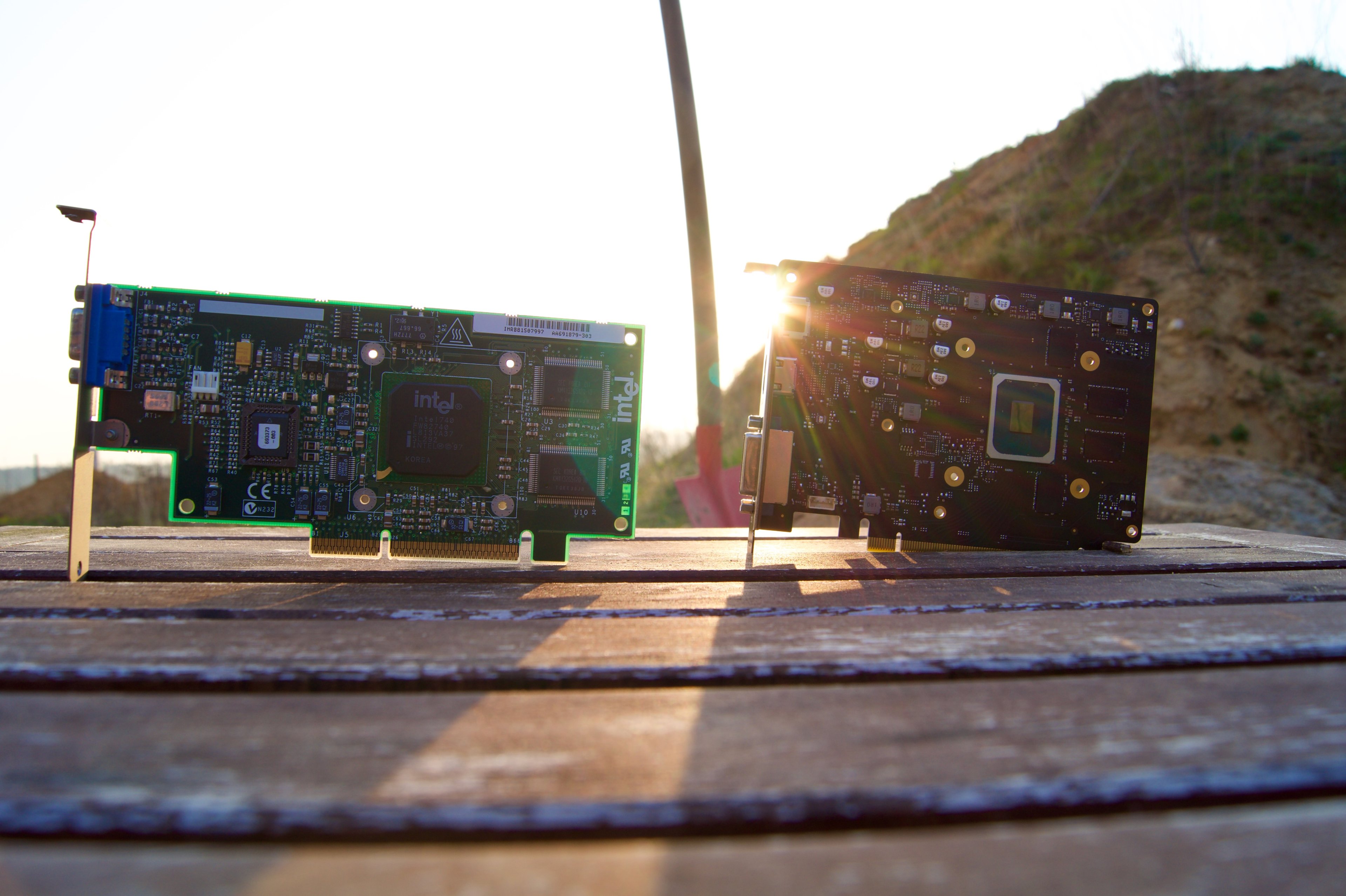

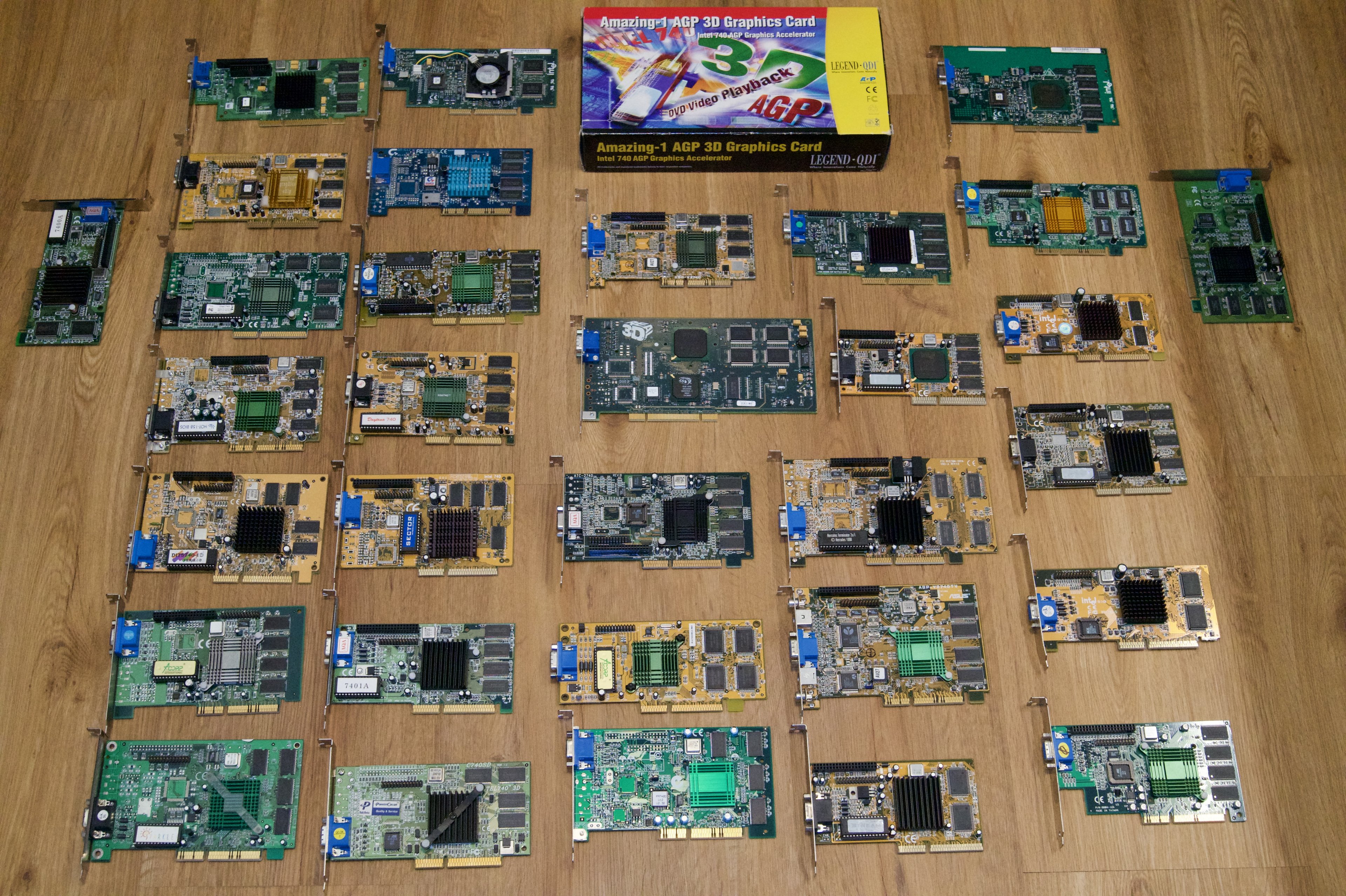

Sowie intels i740, der antrat, 3dfx und nVidia herauszufordern und leider komplett gescheitert ist. Immerhin kamen 50 verschiedene Designs auf den Markt, mehr als bei der aktuellen DG1 und DG2 Generation:
Foto @kryzs
Foto @kryzs

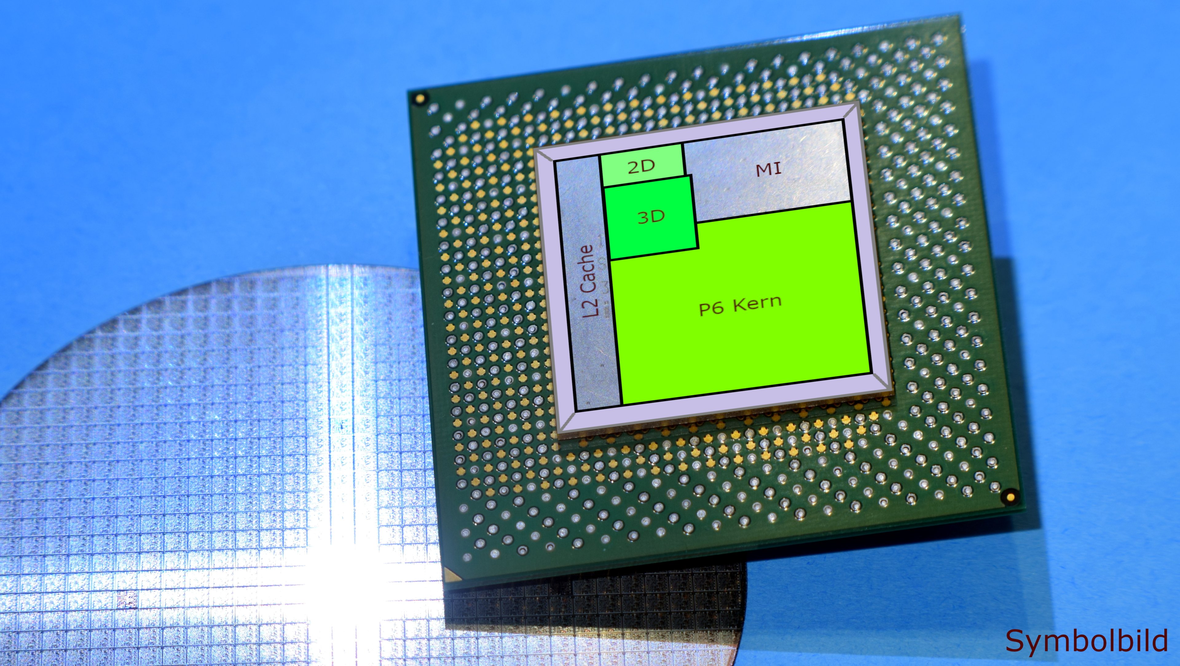

Intels Timna war dann ein Versuch, einen Celeron SoC in den Lowcost Markt zu bringen, der aber noch vor der Markteinführung gestrichen wurde.

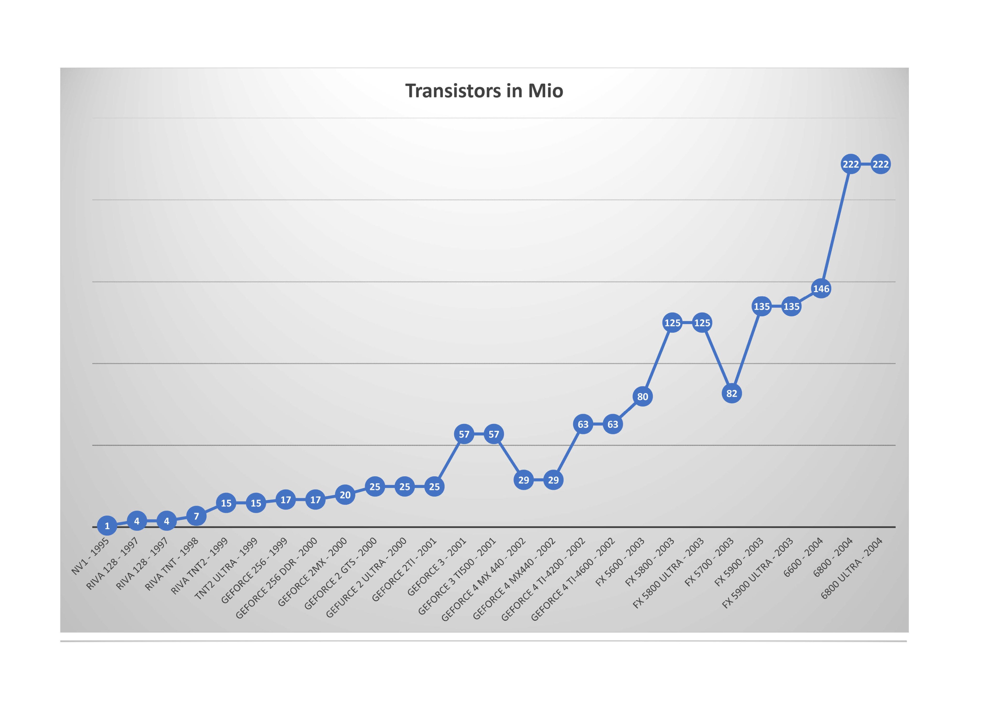

Während die ersten Geforce Karten noch eine Festverdrahtete Pipeline sowie T&L Einheit nutzten, kam mit der 3er Serie und DirectX 8 programmierbare Pixel und Vertex Shader auf. Mit der Geforce 4 Ti Reihe setzte nVidia dann lange den Defakto Standard bei der Geschwindigkeit, dem sich ATi und Matrox unterordnen mussten. Einstige "Größen" wie 3dfx, S3 und Imagination mit den Kyro Chips waren da bereits fast verschwunden.
Der erste Dx9 Grafikchip aus diesem Hause sollte Kinofeeling nach Hause bringen, was auch der Namenszusatz FX = Effekte suggerierte, dazu arbeitete ein ehemaliges 3dfx Team an diesem Boliden.

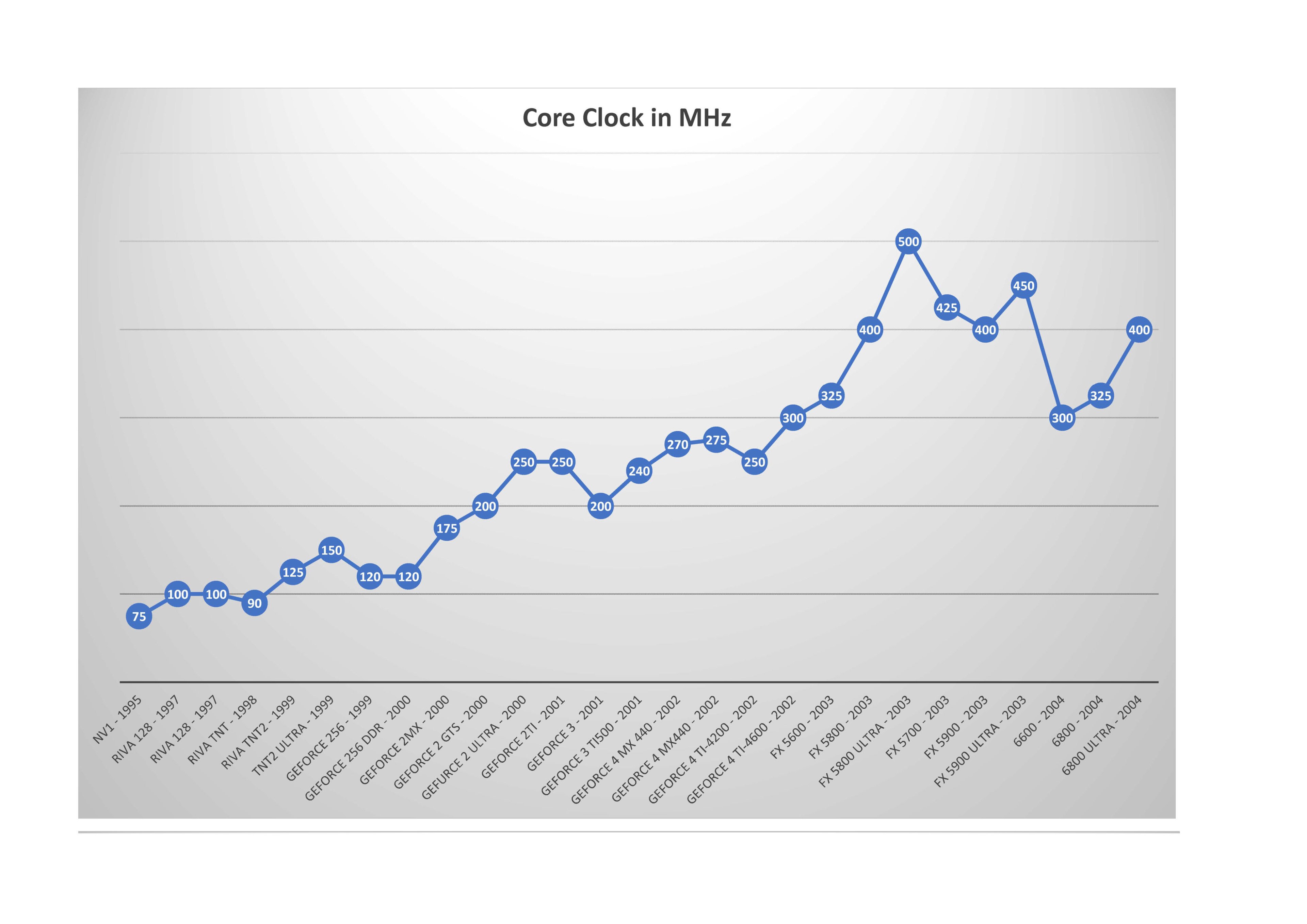

Enorme 400 MHz wollten die eigene Geforce 4 Ti Reihe hinter sich lassen, verpackt im modernsten Fertigungsprozess und doppelter Transistorzahl, zusammen mit DDR2.

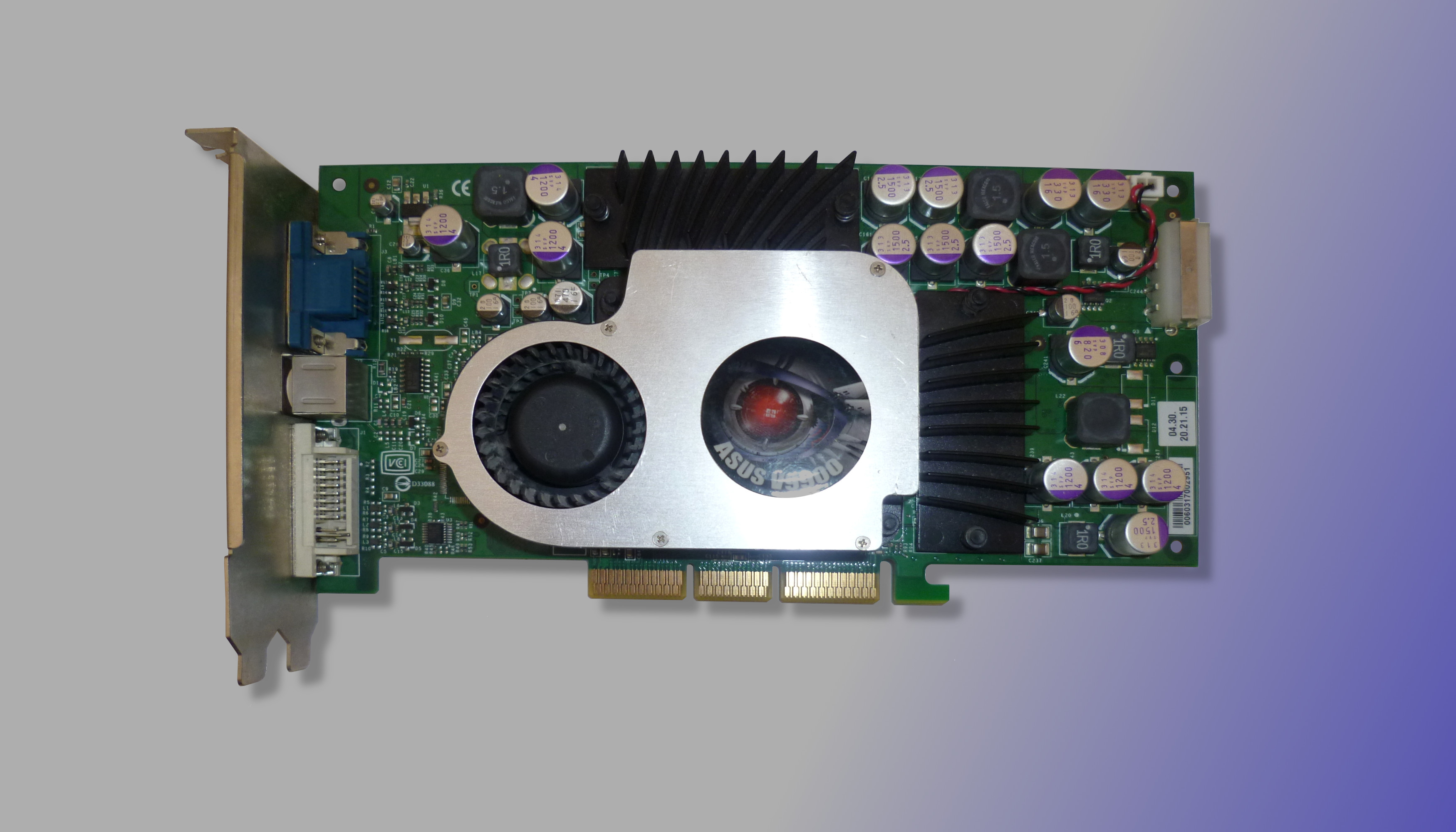

Um der Laage wieder Herr zu werden, steigerten die Ingenieure beim nv30 den Chip- und Speichertakt um 100 MHz. Jedoch war die Yield bei TSMC gering und es kam immer wieder zu Verzögerungen, bedingt durch den neuen 0,13 µm Prozess in Verbindung mit Kupfer Layern, dem hohen Takt von 500 MHz und die Transistor Anzahl von 125 Millionen.

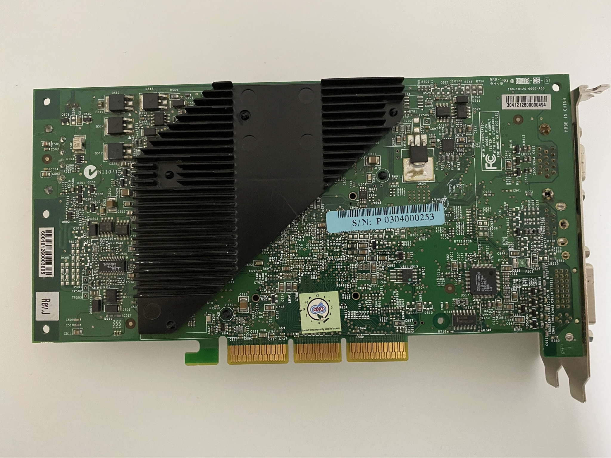

Das Kühlkonzept
Das Kühlkonzept geriet ebenfalls an seine Grenzen, und machte die Geforce FX zur ersten Consumer Karte mit einem Dual-Slot Design. Schon bei 400 MHz Speichertakt konnte der User sich an den Modulen die Finger verbrennen, trotz Kühlblech. Und der Radiallüfter gehörte nicht zur leisen Sorte, bei geringer Last lief er hochfrequent und bei steigender Temperatur ging es immer mehr Richtung Flugzeugturbine.
Angenehmes Spielen funktionierte im Test nur mit Headset und aufgedrehter Lautstärke. Die kleine Radeon 9700 war zwar hörbar, aber das ging damals in der Geräuschkulisse unter (beide Grafikkarten waren zu Testzwecken im selben System verbaut).

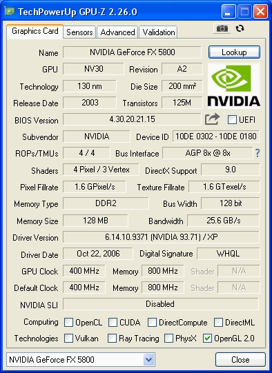

Die Speicherbandbreite ist nur halb so hoch, GPU-Z gibt hier falsche Werte aus.

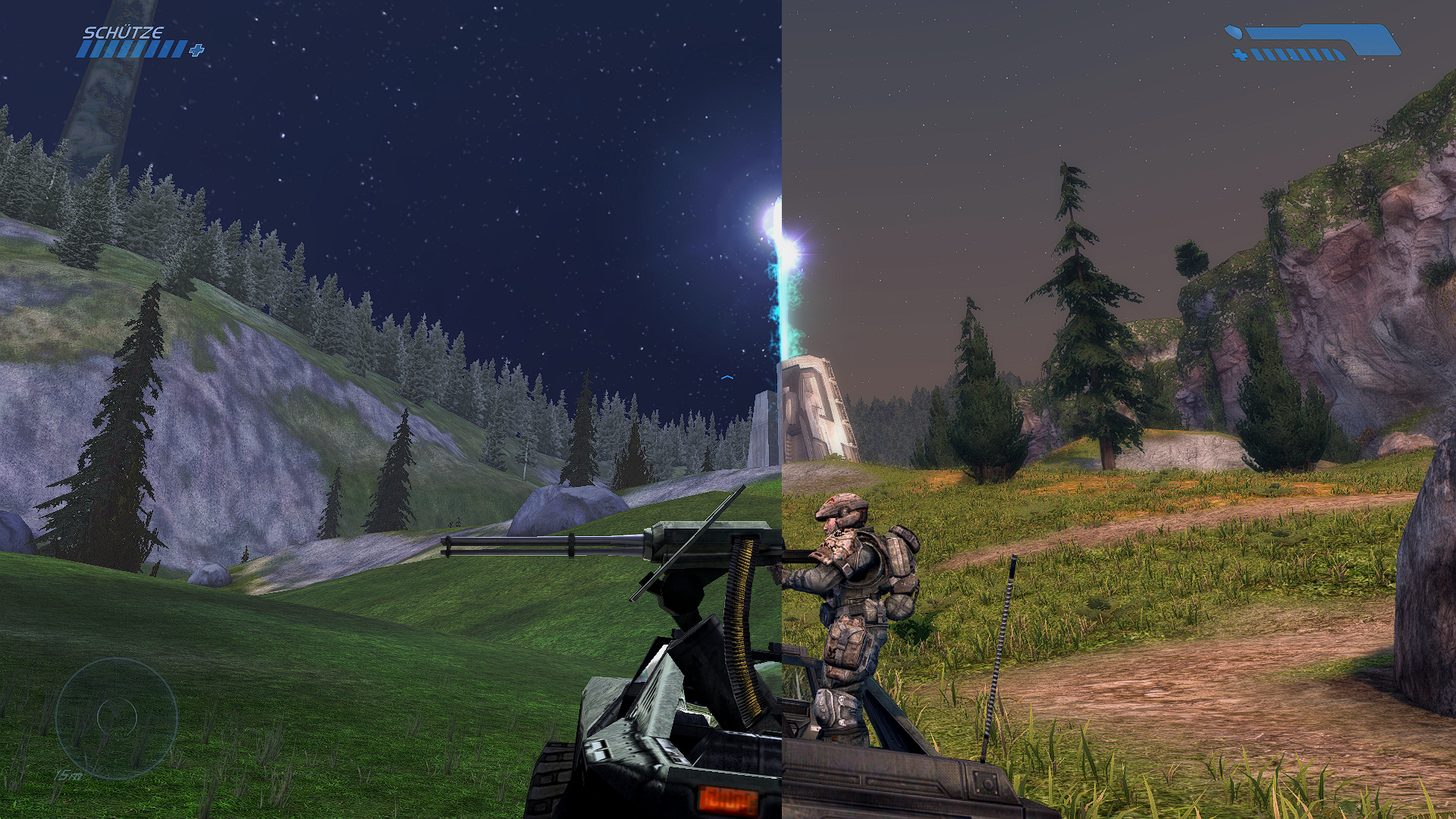

Stolze 400 Mio. $ kostete Nvidia die Entwicklung, inklusive Verspätungen und Anpassungen am Design, ATi fuhr mit 300 Mio. günstiger und auch erfolgreicher. Trotz dieser hohen Summe und dem Fortschrittlichen Design mussten die Techniker Kompromisse eingehen, um die Leistung der Vorgänger zu erreichen. So wurde einer der Pixel Prozessoren gestrichen und durch Register Combiner ersetzt, um die Leistung einer Geforce 4 Ti zu erreichen. Und Microsofts Entscheidung, das sich Dx9 an ATi’s Chip orientiert, trug nicht gerade bei, den nv30 optimal auszunutzen. Während der R300 FP24 bot, was der Mindeststandard des neuen DirectX wurde, konnte der nv30 nur FP16 oder FP32. Ob Microsoft diese Entscheidung wegen dem unprofitablen XBox Deal tat, wurde von selbigen bestritten.

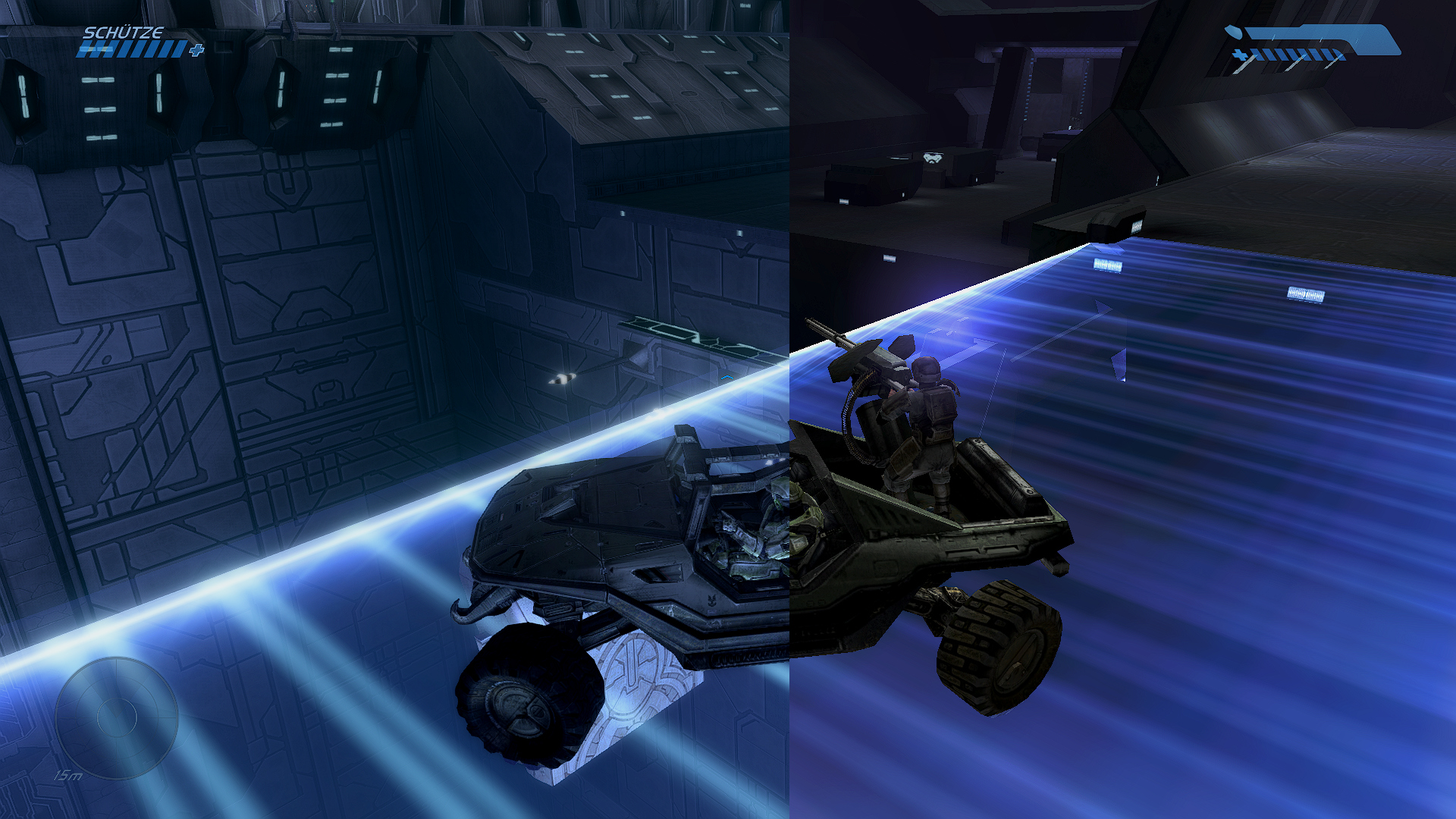

So lief dann Halo, ein eigentlich auf Nvidia Chips zugeschnittenes Spiel auch auf der Radeon 9700 flüssiger, immerhin das Vorzeigeprojekt für die XBox, mit ihrem Geforce 3 GPU Kern.
Alt gegen Neu
Neu gegen Alt
Optisch wurde Halo erst viele Jahre später aufgefrischt und läuft mittlerweile auf den meisten iGPUs problemlos.
