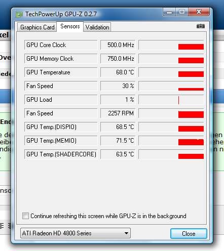

da für die hd 48** programme wie rivatuner ncith funzen, binn ich gezwungen GPUz zu nutzen, nur dummerweise weiß ich nciht, welche temps was angeben???
(die unteren 3)

steht doch da wenn ich mich nicht irre..
nur beim ersten bin ich mir unsicher, unter was man display verstehen könnte, vllt beim ausgang
dann mem für memory und shader für die shader halt.
würd ich jetzt so sagen
GPU DISPIO - GPU DISPlay Input/Output; Teil der GPU, der für die Kommunikation mit Komponenten, die Informationen an den Monitor leiten, verantwortlich ist
GPU MEMIO - GPU MEMory Input/Output; Memory Controller (Teil des GPU Chips)
GPU SHADERCORE - Temperatur des Teils der GPU, der die "shader processing units" beinhaltet, und somit die Temperatur der Prozessoren der Grafikkarte
Gruß
Christian
also zeigt mri kein wert die VRAM temp an, schade udn die SPWA temp fehlt ja dnan auch, naja muss ich wohl ncoh ein wenig mit der übertacktung warten bis ne neue version von rivatuner rauskommt^^

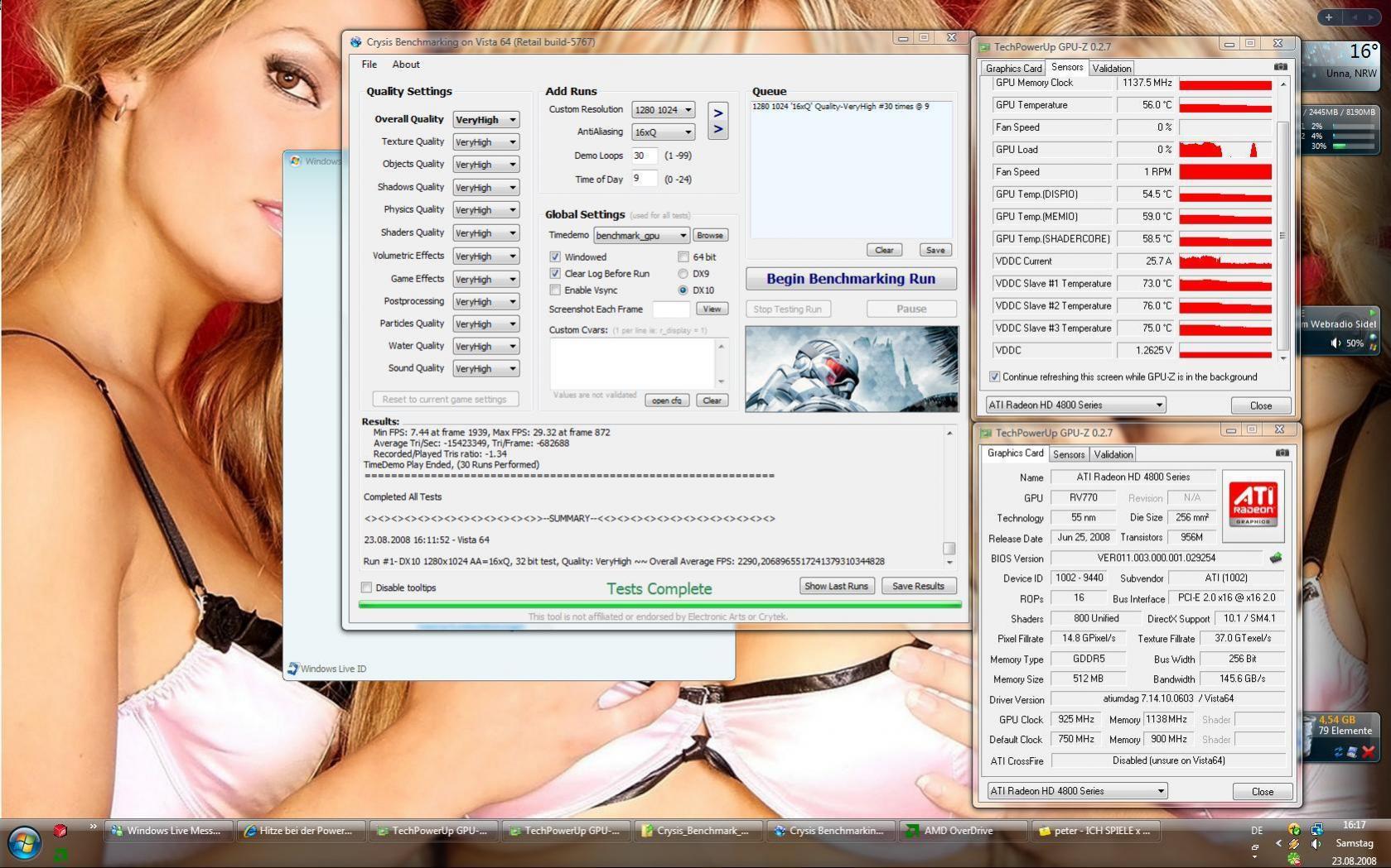

also bei mir war das nen bissl umfangreicher mit den temps
hab da noch 3temps für die spannungswandler, zusätzlich noch wieviel ampere sie haben und welche Vcore im moment anliegt.
kann natürlich sein das das alles nur die HD4870er können.
du hast ja auch einmal eine " GPU overall temperatur "
und dann nochmal die einzelnen bereiche wie von christianSL richtig beschrieben.
dachte auch anfangs das MEMIO Memory heißen sollte, fands dann aber auch schon end komisch das mein ram bis zu 60°C erreichen sollte

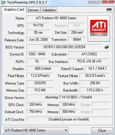

Da muss ich mich jetzt mal einklicken, hab auch eine HD 4870, aber komischerweise steht bei mir nur PCI-E anstatt PCI-E 2.0 (siehe Screen). Mein Board Gigabyte MA790X-DS4 sollte das eigentlich können. Muss man das im Bios noch extra einstellen und wenn ja wo?
