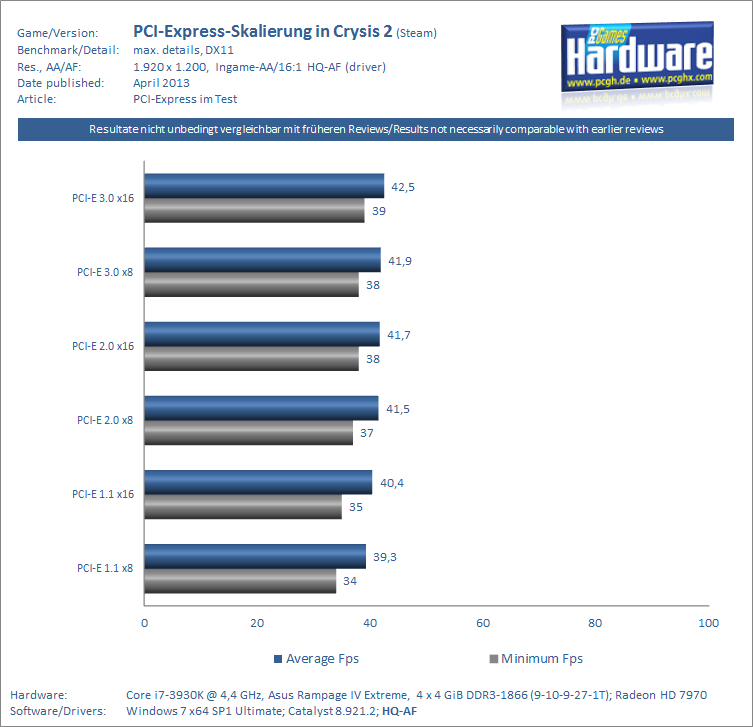

Ich durchforste das ganze Internet nach Informationen wie sich das auf die Grafikleistung auswirkt wenn sie über den PCIe Switch nur mehr mit 14 Lanes (falls möglich), oder gar nur mit 8Llanes versorgt wird.
Ich finde nur Informationen wie: 2-5% Leistungseinbußen (allerdings immer ohne Begründung), oder 0,1% Verlust (allerdings bei einer niedrigen Auflösung usw.)
Ein Mitarbeiter von MSI sagte mir das ich den Unterschied nicht spühre. Dann lese ich wieder das sogar 16x PCIe 2.0 bei dieser Grafikkarte keinen unterschied macht, da die Leistung von 8x Pcie 3.0 und 16x Pcie x8 fast gleich sind. Die Meinungen gehen da so weit auseinander das sich mir das Bild verwehrt.

Das hängt vom Spiel ab. So zwischen 0 und einigen wenigen %, unter 5%. computerbase hats mal getestet nutz die Siuche.
8 Lanes /16 oder 14 Lanes macht keinen unterschied liegt im1-2 % Bereich max.

Jetzt steh ich vor der entscheidung 300 mb/s mehr festplatten read geschw. oder 0.1 - 5 % weniger graka-Leistung.
So wie ich das sehe wird der nachteil niedrigerer Graka PCie Benutzung mit der Zeit größer. Neue Spiele, neue Anforderungen, neue Auflösung, größerer Nachteil.
Danke für die Antworten, meine Graka bekommt jetzt 16 Slots
