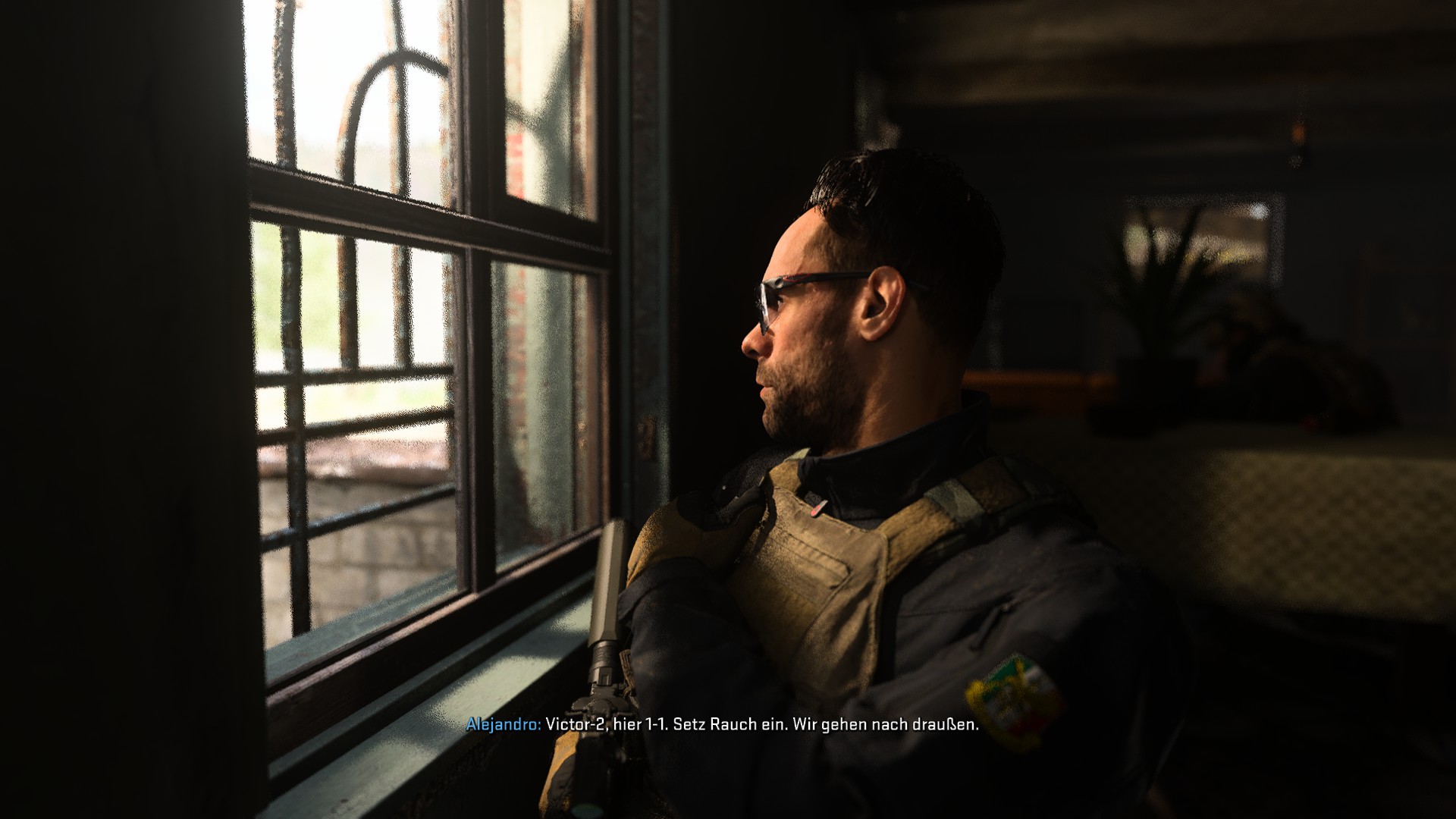

Da könnt ihr sehen was ich da mit meine es ist bei allen aktullen games so immer halt mit dem monitor ich fast alles ausprobiert aktuelle treiber ist insterliert ihr könnt euch nicht vorstellen wie lange ich rum mache um das problem zu lösen ??

Raytracing?
Wenn das an ist auch mal mit ausschalten versuchen, Das kann durchaus so graupel verursachen, je anch Umsetzumg. und Was du auch schauen könntest, ob Film Grain an ist, das ist auch solch ein absichtlicher Graupel effekt.
Ansonsten ist in der Szene halt der Typ fokussiert und nicht der Hintergrund, daher die Hintergrundunschärfe.
Was davon ist denn genau gemeint? nen Roter Kreis um den nicht erwünschten Effekt könnte mehr Klarheit bringen.
Ich finde das Bild sieht eigentlich gut aus.

Ach und wenn du denkst, das der Monitor etwas falsch darstellt/unscharf, dann hilft einen Screenshot zu machen nicht weiter um das zu zeigen, denn das nimmt nur das in der Grafikkarte gerenderte Bild auf, nicht was der Monitor effektiv darstellt.
Da bitte wie schon erwähnt dann zum vergleich noch ein Foto (mit dem Smartphone oder Digitalkamera)
