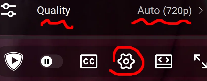

Die Qualität ist auch richtig eingestellt in Youtube?
Die Autoerkennung funktioniert manchmal einfach nicht richtig, dann einfach über das Zahnrad die Qualität einstellen.

Was steht bei dir hier auf YT:

Ich hab immer 1080 p bzw das höchste in YouTube je nachdem wie das Video in welcher Qualität hochgeladen wurde stelle automatisch auch immer die höchste Auflösung ein mit nem mausklick
