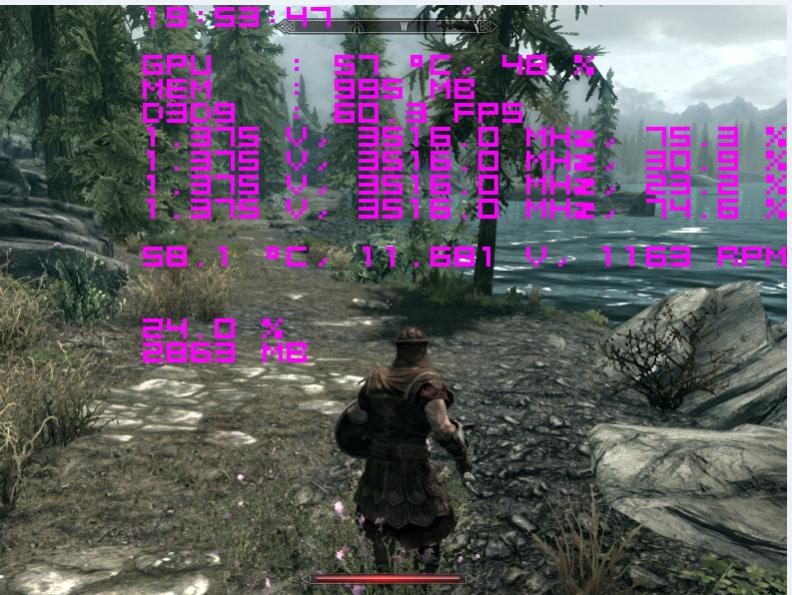

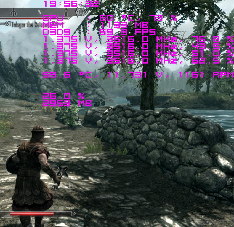

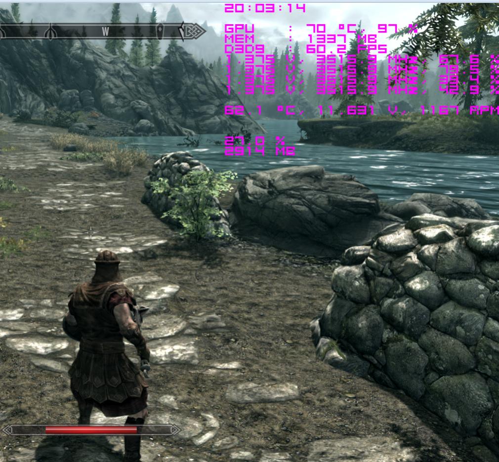

Ja bei höheren Auflösungen braucht man mehr V RAM aber wie viel ist vom Spiel und Einstellung auch abhängig hier ein Beispiel Skyrim in verschiedener Auflösung :
von 800 x 600 - 1920 x 1080
Die Steigerung im V RAM ist zwar da, aber so viel auch nicht .
