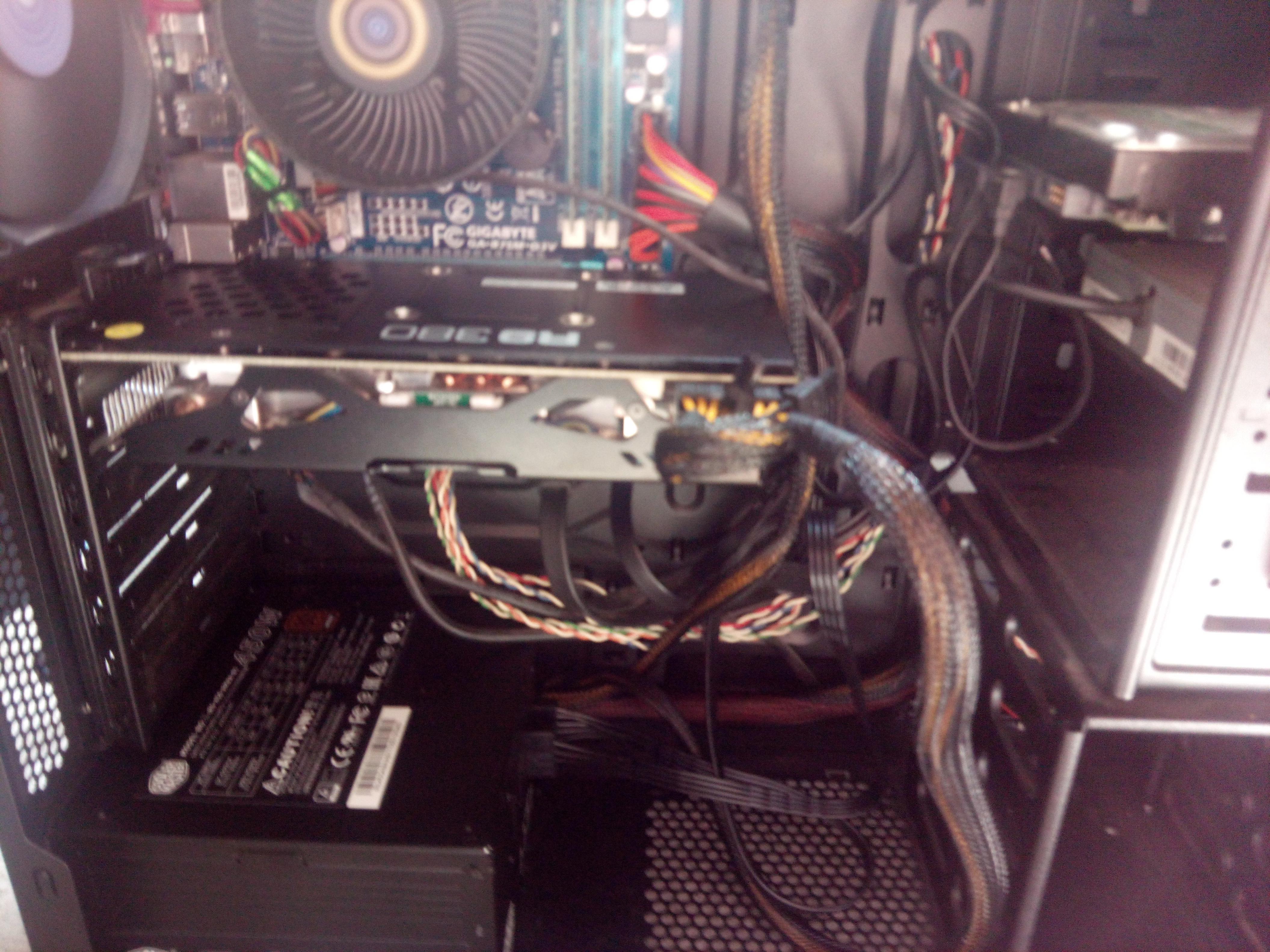

und noch eine Problem ich musste die PCI anschlüsse also das Kabel knicken ansonsten hätte ich das nicht dran bekommen an die Grafikarte anbei 2 Fotos

du musstest ein kabel biegen, wo ist da das problem?

Hallo na mit den Kabel biegen hab gedacht über längere Zeit an einen Kabelbruch

die kabel halten das schon aus. 69°C sind doch super, wenngleich du nicht sagst ob dann auch volllast anliegt. stehen bei der karte im idle die lüfter still oder nicht?

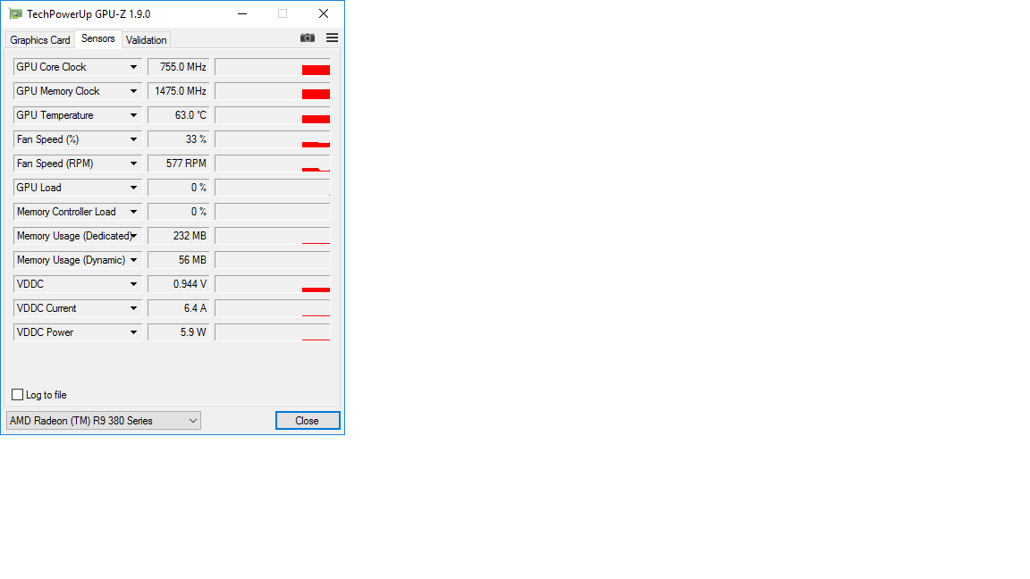

Idle ist Ruhe Zustand denke ich mal da drehen sich die Lüfter leicht.Anbei normal ein Bild im ohne Belastung.

graka taktet nicht wirklich runter. wie viel Hz hat dein bildschirm?

die temps sind nicht (primär) so hoch weil du unterm dach wohnst sondern weil die GPU nur leicht unterhalb des vollen 3D-taktes und der speicher sogar mit vollem 3D-takt läuft. den Nvidia-treiber hattest du vor dem wechsel restlos entfernt?
mhm ja eigentlich schon.wie kann ich das Problem nun beheben?
Kann das sein das es daran liegt das der PC am TV angeschlossen ist?
wie viel Hz hat der denn bzw mit wie viel Hz wird der betrieben?
Hab den Beitrag mal geändert.Der wird mit 400 Hertz betrieben der TV.wi kam ich bloß auf 50 Hertz kann es daran liegen das die Grafikkarte nicht runtertaktet?
meines wissens nach reichen schon 120 bzw 144Hz aus um zu verhindern dass die graka richtig runtertaktet.

Aber die ereicht man doch nicht man kann doch nur 60 Hertz einstellen bei der Auflösung oder ist das was komplett anderes?
Welche Auswirkung hat das denn wenn die Grafikkarte nicht runter Taket?Aber die Temperaturen sind normal oder ist nichts besorgnis Ergendes?
ich weiß ja nicht was du eingestellt hast.
welche auswirkungen das hat? mehr takt -> mehr spannung - > mehr stromverbrauch -> mehr abwärme.
