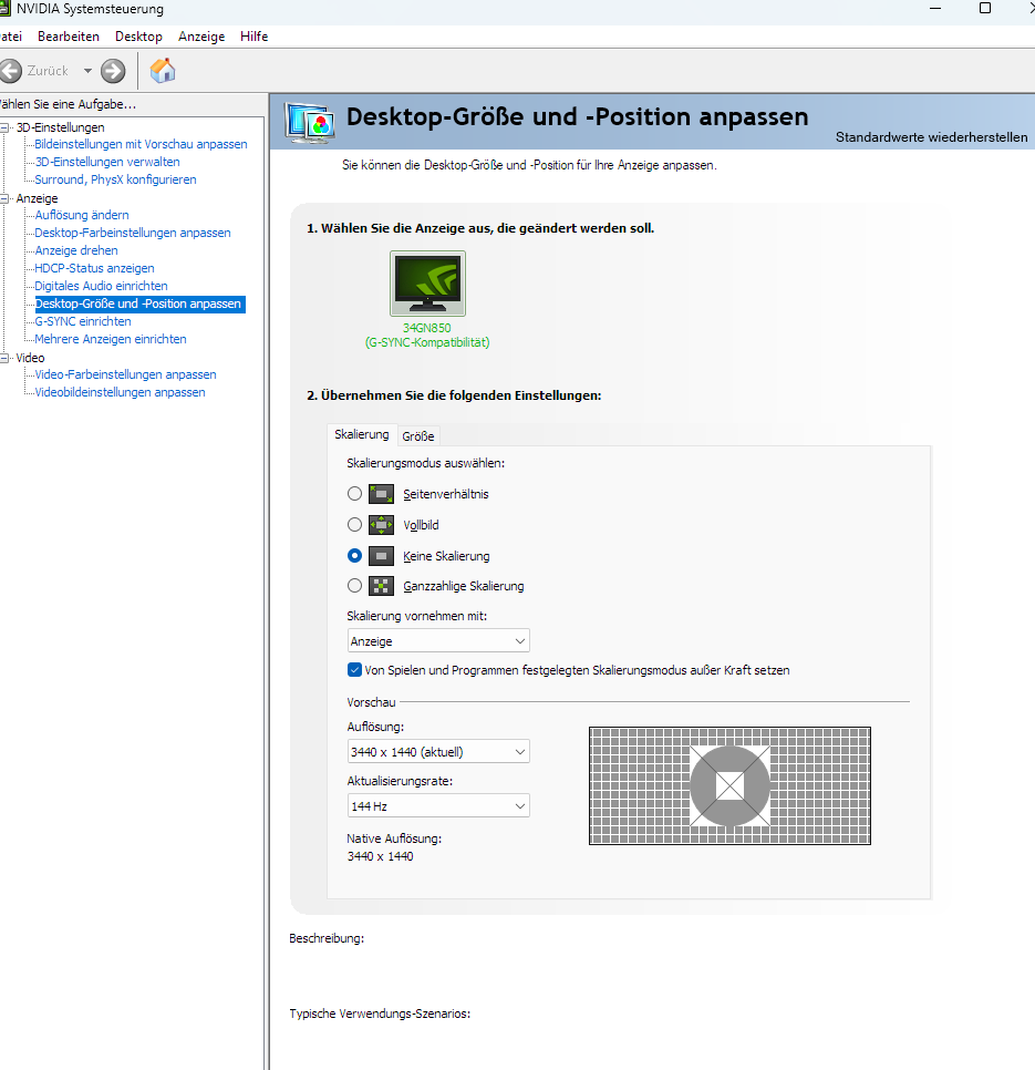

Dann schaue mal in der Nvidia-Systemsteuerung in das folgende Fenster. Evtl. hilft es ja dort ein wenig herumzuprobieren.

@00Julius: Diese Funktionen helfen leider nicht weiter

Ansonsten kannst du nur versuchen unter Auflösung Ändern im Treiber eine eigene Auflösung zu erstellen und zu schauen, ob die im Spiel dann im Fenster-Modus funktionieren
Reaktionen: eli
Volltreffer, versenkt ;)
Der Tip hat funktioniert. Ich habe mir einfach mal 3440x1860 als benutzerspezifische Auflösung definiert, Dyson Sphere gestartet und da ist sie auch und funktioniert auch! Auch in Spiel New Cycle getestet und auch dort funktioniert es. Danke für den Tip, nun gefällt mir die 4060Ti gleich noch besser ;-)
