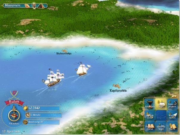

Ich habe seit einigen Monaten eine Graka ATI 9500@9700 (erworben bei ebay). Die habe ich anschließend noch mit einer Heatpipe zur passiven Kühlung versehen. Die Garantie ist also jedenfalls dahin!
Im 2D-Betrieb gibt es keinerlei Beanstandungen. Im 3D-Betrieb werden unter bestimmten Voraussetzungen aber erhebliche Grafikfehler erzeugt. Z.B. zeigen sich bei Fifa2003 und 2004 langgezogene Balken quer über das Spielfeld, die auch bei Bewegung nicht verschwinden. Bei FarCry werden in größeren Flächen viele "wilde" Pixel angezeigt.
Spaßeshalber habe ich mal das ATI-tool laufen lassen. Dieses regelte den Takt immer weiter runter, weil ständig Fehler auftraten.
Ich aktualisiere regelmäßig den Grafiktreiber, jedoch insoweit ohne Erfolg.
Liegt wohl eine (unbehebbarer) Hardwarefehler vor? oder läßt sich doch etwas machen?]
Ich hatte anschließend die Hoffnung, dass es sich um ein Temperaturproblem handelt, welches ich mit einem extra Kühler in den Griff bekommen. So habe ich mir zur Heatpipe einen passenden Zalmanlüfter geholt und eingebaut. Die gefühlte Temperatur der Heatpipe ist dadurch wesentlich geringer geworden (unter Körpertemperatur).
Die Fehler im 3D-Betrieb traten jedoch weiterhin auf. Als ist Wochen später Doom3 spielte, sah man außer Grafikfehler fast gar nichts mehr. Auch FarCry und Pirates laufen nur mit Fehlern. Im Anhang ist ein Screenshot von Pirates, im Spiel wirkt es aber noch schlimmer! Momentan überlege ich mir deswegen, eine neue Grafikkarte zu kaufen, obwohl mir die Performance noch reicht.
An ein Temperaturproblem glaube ich nun nicht mehr. Die Gehäuseinnentemperatur liegt normalerweise bei max. 24°C. Die Grafikkarte nebst Heatpipe wird nicht viel wärmer. Die Grafikfehler treten auch immer sofort und bei jeder Umgebungstemperatur auf. Auch ein Runtertakten der Karte (bis zum Absturz) bringt keine Besserung.
Ob ich die Karte beim Einbau der Heatpipe beschädigt habe, weiss ich nicht. Ich habe die Heatpipe noch ein zweites Mal auseinandergebaut und die Wärmeleitpaste neu und dünner aufgetragen. Keine Änderung! Ich meine mal geselesen zu haben, dass durch den Einbau einer Heatpipe dies öfter passiert.
Kann es nicht auch sein, dass ein durch den Mod freigeschaltete Pipeline fehlerhaft ist (oder gibt es das nur bei der 6800 Geforce?) Kann man das wieder rückgängig machen?
Wer weiß Rat? Danke!
HOMI!

moin
läuft die 9500`er denn original?
anders gefragt, wie ist die karte gemoddet (treiber, bios, hw-mod)?
ich würde empfehlen, die karte erst mal in den originalzustand zurückzuversetzen
und checken ob sie so funktioniert.
ich hatte auch eine radeon 9500 @ 9700, die lief bei älteren games hervorragend.
derbe pixelfehler traten erst bei aktuelleren games und dem 3d-mark 2005 auf.
erst dort wurden die shader 2.0 benutzt die die freigeschalteten pipes doch als
defekt outeten :(
gruss
heftig
Wie die Karte genau gemoddet wurde, weiss ich nicht. Es dürfte sich jedoch jedenfalls hardwareseitig gemacht worden sein, da die Karte immer und sofort (auch nach einer Windowsneuinstallation) als Ati 9700pro erkannt wird.
Leider weiss ich auch nicht, wie man den Mod - möglichst softwareseitig - rückgängig machen kann. Das würde ich aber gerne einmal ausprobieren. Wer weiss, wie´s geht?

Weißt du was ich tun würde ? Ich würde ein wenig Geld sparen, die Karte entsorgen und mir ne 9800Pro oder 6600GT kaufen. ;)
Das umhergeflashe bringt dich nicht weiter. Wenns dir gelingt die Karte zurückzumodden und sie dann wieder fehlerfrei läuft, ja, dann hast du nur ne 9500. Und dann reißt du in DOOM oder FarCry nix mehr.
also,
hier findest du diverse biosfiles ;)
http://www.techpowerup.com/bios/ oder
http://www.squeakfix.co.uk/bios/b95009600.html
!!! achte auf den speichertyp (Hynix / Infineon...) und speicherspeed (3,0 / 3,3 ns) !!!
wenn du den hw-mod hast, hilft dir keine software :(
der mod wurde wahrscheinlich mit leitsilber gemacht, dass lässt sich mit
nagellackentferner relativ gut entfernen.
aber bevor ich die karte "entsorgen" würde, würde ich sie doch zurückflashen
und den hw-mod rückgängig machen ;)
gruss
heftig
