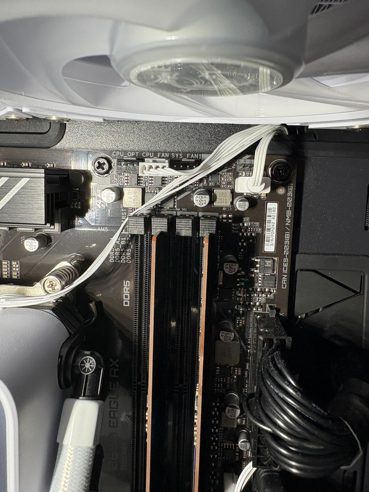

Auf Bild 1 sieht man, dass ein weißes Kabel von hinten am 24pin Kabel Richtung SYS_Fans_Pump geht. Glaube also dass es richtig angeschlossen ist. Aber ob es auch wirklich das pumpen Kabel und nicht das Lüfter Kabel ist kann ich nicht erkennen.
Ich kenne jetzt die Gigabyte-Boards nicht, aber ggf. ist der Stromanschluss der Pumpe im Bios so eingestellt, dass er beim Start einen zu niedrigen PWM-Wert ansetzt und die Pumpe läuft deshalb nicht an. Erst wenn die Temperatur hoch ist, wird der PWM-Wert erhöht und die Pumpe fängt an zu arbeiten. Wenn z.B. zu Beginn 20% eingestellt sind, die Pumpe aber erst bei 50% arbeitet, steigt die Temperatur natürlich bis dahin massiv an.

Auf Bild 1 sieht das so aus als ob der Anschluss an den CPU-Fan geht, ist das die Pumpe oder sind das die Lüfter des Radis?
Ich hab meine Pumpe an CPU_OPT, also den daneben angeschlossen und im BIOS fix 65 % eingestellt und den Stop deaktiviert. Die läuft sofort wenn der Rechner eingeschaltet wird. Lauft das GCC werden die Einstellungen von da dann genommen wenn die konfiguriert worden sind..

Stell im BIOS den SYS_FAN3_PUMP Anschluss auf DC (nicht PWM, das ist ein 3-Pin Anschluss) und stelle eine feste Spannung/Umdrehungsgeschwindigkeit ein, und zwar so schnell, dass du die Pumpe gerade so nicht hörst. Wenn die auf Fullspeed nicht hörbar ist, dann lässt du sie eben auf Fullspeed laufen.pichje schrieb:Hab jetzt alle Kabel mal verfolgt und ich denke das sie alle dort sind wo so auch sein sollten.Unten auf dem Bild ist noch von das von der Pumpe kommende Kabel eingesteckt!

Ich habe es jetzt hinbekommen und zwar habe ich das Pumpenkabel an den Steckplatz links oben neben dem CPU Fan eingesteckt auf den CPU OPT Steckplatz.
-von Keks- hatte das oben so beschrieben das es bei ihm so gut funktioniert,danke für den Tipp!
und vielen Dank an alle anderen die sich die Zeit genommen haben um mir bei der Problemsuche zu helfen!
