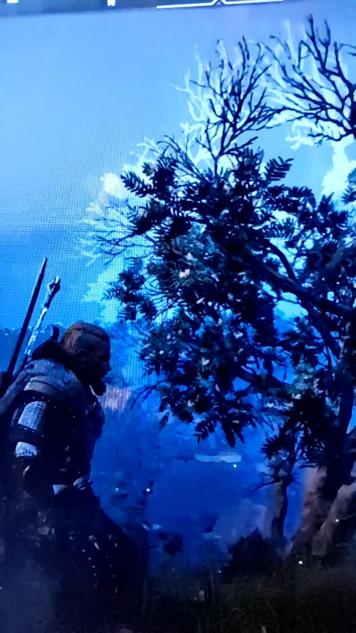

  • Prozessor (CPU): R5 5600
  • Arbeitsspeicher (RAM): 16GB DDR4 Aegis 3000 MHz ( Dualchannel )
  • Mainboard: MSI b450-a pro max
  • Netzteil: Be quiet pure Power 11 600Watt
  • Grafikkarte: RX 6700XT sapphire nitro+
  • HDD / SSD: 1TB HDD, 256GB SSD und 1TB Nvme 3.0 SSD
  • Weitere Hardware, die offensichtlich mit dem Problem zu tun hat(Monitormodell, Kühlung usw.): Hatte davor einen AOC FHD 144hz monitor und jetzt einen 165hz Ultragear QHD monitor
Mein problem ist folgendes und zwar wenn ich einen neueren Treiber als die version 23.11.1 verwende und mich in einem Spiel Umschaue/Bewege werden Objekte leicht Heller und Schattierungen werden auch mehr hervorgehoben die es auch an manchen Stellen eigentlich net gibt. Es wird auch ebenso eine Clone Version von den Objekten erstellt welche glitschig sind. Wenn ich das Spiel aufzeichne oder über Discord Streamer sieht man die Probleme nicht, also hab ich es auf slow Mo mit dem Handy aufnehmen müssen .
Mit DDU die Treiber komplett gelöscht und manuell über AMD erneut installiert.
Monitor gewechselt.
  • YouCut_20240410_102223746.mp4
    5,3 MB
Reaktionen: RaptorTP

Hast du FSR aktiviert ?
Ich hatte mal sowas ähnliches bei Forza Horizon 5 - war was mit den Anti Aliasing Einstellung im Game.
Ich würde mal verschiede Grafik Pre-Sets des Games testen.
Treiber Settings auf STOCK ? oder hast du nach der Installation was umgestellt ?

Wie @RaptorTP schon gefragt hatte, ist das Problem nur mit FSR oder auch ohne? Mal andere AA Settings versucht?

Sieht nach einem Monitor aus, welche Monitor hast du denn? Warscheinlich hast du niedrige Refreshrate aktiv und reaktionszeit verzögert sich.
Wenn du Video im Ingame machst, siehst du auch denn Fehler oder nicht? Man kann es mit OBS nen Game Clips aufnehmen.
HDMI oder Display Port in Verwendung?
Freesync aktiv?
Im BIOS rbar aktiv?
Sind so generell zu checkende Dinge

Wenn man die Fehler in einer Aufnahme nicht sieht, liegt der Verdacht nahe dass es Monitor, Kabel oder Anschluss sind.
Grafikfehler als solches lassen sich in Aufnahmen festhalten
Schau bitte trotzdem die Windows Einstellungen für Monitor ob es richtige Refresh Rate eingestellt ist, default ist meinst 60Hz. Fallst du 144Hz oder höher, dann stelle es höher ein.

Hallo, eventuell hilft es, wenn du das AFMF (Frame Generation) im Treiber deaktivierst, falls dies bei dir aktiviert ist.
Reaktionen: UK Monkey
Sieht aus wie Temporales Anti-Aliasing (TAA) oder Frame Generation
Sieht so aus als wäre AFMF im Treiber angeschaltet. Würde für Valhalla auch mal in Windows auf 90 oder 100hz stellen und dann im Spiel Vsync anschalten.
Ich hab keine Features aktiv im Treiber und das mit Vsync hab ich schon versucht gehabt sowie FPS capen. Das Problem ist aber auch in jedem Spiel.
Hab jetzt einen anderen DP Kabel benutzt und einen HDMI, der Fehler lässt sich aber nicht beheben
Treiber global und per-Game eingestellt? Bildwiederholrate in Windows (!!!) eingestellt, nicht(!) im Spiel gecappt? Macht die ältere Treiberversion jetzt einen Unterschied?
