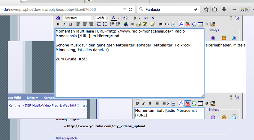

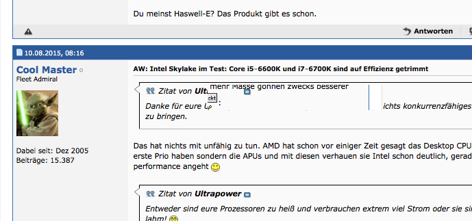

ich habe bereits seit einigen Wochen im Firefox eigenartige Grafikfehler auf meinem Apple MacBook Air (i5-4260U mit Intel HD5000 Grafik, 4GB DDR3, 256 GB SSD) unter dem aktuellsten Mac OS X 10.10.4.
Sie traten bereits unter Version 39 auf, aber auch die neueste Version 40 bleibt davon leider nicht verschont. Sie treten auf verschiedensten Webseiten auf, vor allem aber in Foren und den dort vorhandenen Textboxen, wie bspw. auf dem linken Bild.
Der Mac funktioniert abgesehen davon einwandfrei - ohne jegliche Zwischenfälle und Probleme - und ist rasend schnell zu nutzen.
Ein paar exemplarische Beispiele für die Grafikfehler, wie sie vor kurzem aufgetreten sind:
Bildschirmfoto 2015-08-13 um 00.30.16.png Bildschirmfoto 2015-08-13 um 01.41.02.png

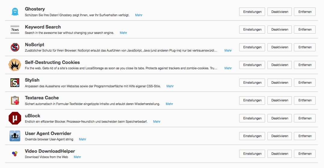

- Alle Addons deaktiveren oder nur bestimmte Addons aktivieren
- Im privaten Fenster und dergleichen surfen
- Neustart des Macs
Liste der Addons in meinem Firefox:

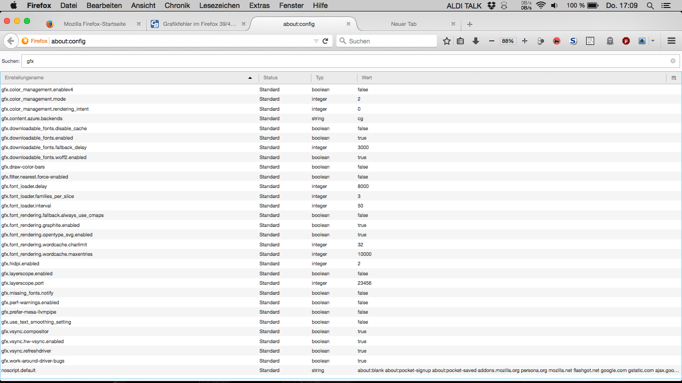

Versuch mal ob es hier dran liegt: Gib mal about:config ein und ändere gfx.xrender.enabled um und starte den Firefox neu.
Danke, aber...
der Eintrag existiert bei mir standardmäßig nicht:
Also habe ich den Wert einfach mal eingefügt (als bool):
So richtig? Oder doch nicht?
Zum Gruße, Köf3
Wäre richtig. Hast Du mal probiert den auf FALSE zu setzen und geguckt was dann passiert ? Wenn der nicht drin ist, dann kann es sein, dass der mit den neuen Versionen geändert wurde, oder es gibt ihn evtl. nicht unter OSX. Werde gleich bei mir mal nachgucken.

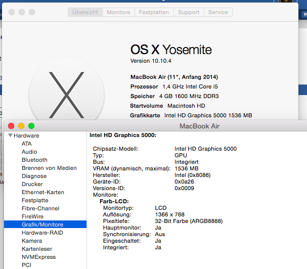

Habe geguckt, die Funktion wurde wirklich raus genommen. Versuch doch eine ältere Version zum testen. Ferner sollte der Grafiktreiber unter OSX korrekt installiert sein (über diesen Mac, Systembericht, Grafik) - da sollte bei GPU HD5000 stehen
Ich habe vor drei Stunden oder so den von mir angelegten Wert auf False gesetzt und seitdem ist während des Surfens in einigen anderen Internetforen kein Grafikfehler mehr aufgetreten. Ob das jetzt daran liegt, keine Ahnung. Glaube ich aber nicht.
Der Intel-Grafiktreiber ist korrekt installiert, zumindest die Grafikeinheit wird korrekt im Systembericht angezeigt:

Setz den Wert doch wieder auf TRUE und guck ob es daran gelegen hat :)

Ok, ich habe gfx.xrender.enabled erst einmal wieder auf true gesetzt und werde mal die nächstens Stunden bzw. Tage schauen, ob wieder diese Grafikfehler auftreten.
