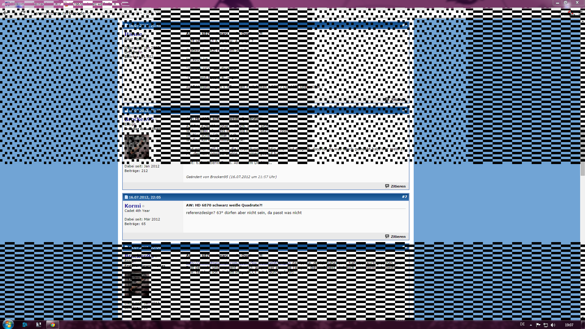

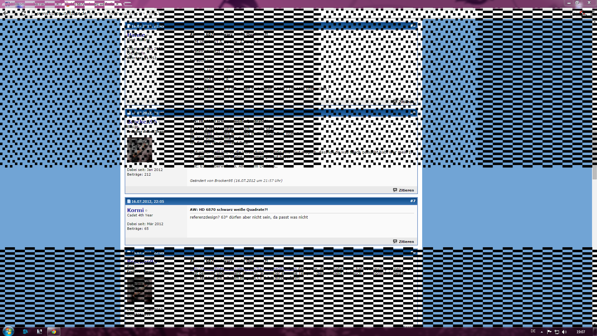

ich weiß nicht, ob das Problem hier hinein passt, da ich nicht die Fehlerursache des Fehlers kenne, aber was solls :D
Beim Browsen krieg ich immer folgende Bildfehler. Wenn ich nun weiter scrolle oder das Fenster verschiebe verschwinden sie wieder. Manchmal blitzen sie auch nur für eine Sekunde auf. Auf Screenshots sind die Fehler nicht da, daher ein Foto vom Bildschirm.
Versuche zur Fehlerbehebung: Grafiktreiber aktualisiert. PC Neugestartet :D

Ich hab jetzt mal mit Firefox gegen getestet und da tritt es auch auf :mad: hat das jemand schon Mal gesehen?
Es ist nur im Desktop Modus. Ich kann stundenlang Far Cry 3 spielen ohne Bildfehler.
Meine Bildfehler in Firefox sehen zwar nich so witzig aus wie deine xD, aber dennoch AMD Feature. Müssen alle erstmal warten bis AMD nach 50 Nvidia Treibern endlich ma n neuen rausbringen :'( der vorallem das Problem dann auch behebt.
Ahhhhhh endlich jemand mit meinem Problem, habe exakt die selben Grafikfehler
auch mit der 7870. Also wird es wohl ein Treiber Bug sein?

Nachdem der Treiber auf 13.1 aktualisiert wurde, bringt meine 7870 ähnliche Fehler in Firefox an bestimmte Stellen zB. Freundenliste in Facebook. Die Fehler verschwinden wieder wenn die Hardwarebeschleunigung abgeschaltet wird. Bin auch unter win8. Neben andere Bugs (zb. Bildschirm geht nicht immer richtig im Standby) das jetzt auch noch. Hoffe es wird schnell behoben wenn viele das Problem haben.
Solltet ihr Bitcoins minen, oder eventuell auch andere opencl Anwendungen benutzt, liegt es, zusammen mit der Radeon HD79x0, HD78x0, daran.
Mann kann es beheben indem man einfach einen Treiber vor der 12.11 Beta benutzt. Untertakten der Graka bringt übrigens nichts.

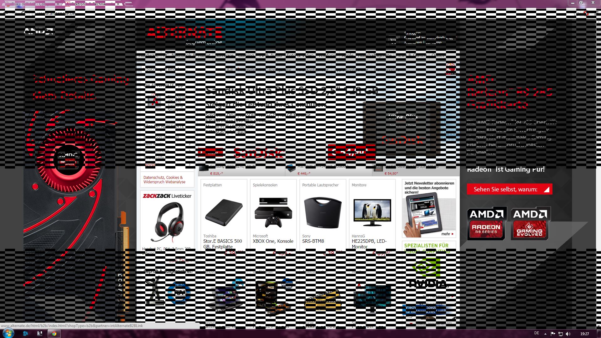

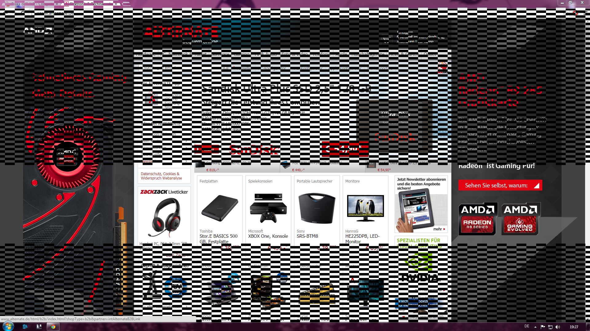

Hey, habe das gleiche Problem mit Win 8.1, einer R290 Tri-X OC von Saphire und Chrome. Die Bildfehler tauchen, wenn der Browser im Hintergrund läuft, auch in Spielen auf. Scheint nur aufzutreten, wenn Flash im Browser läuft, oder ich etwas mit Amazon Instant Video streame.
Gerade zum testen mal Firefox installiert und bisher keine Fehler. Werde das mal weiter beobachten...

Ähnliches Problem, nur dass es bei mir in Spielen auch manchmal zu Fehlern kommt. Hab die Karte schon 2 mal eingeschickt...
Ich hatte tatsächlich auch mal solche Probleme mit seltsamen Grafikfehlern im Browser bei aktivierter Hardwarebeschleunigung. Meine Beobachtung war auch, dass es vor allem auftrat, wenn OpenCL Anwendungen liefen, aber auch so schien das aufzutreten.
Irgendwann war es dann endgültig weg, so spontan wie es auch gekommen war. Trat mit einer HD 7950 Boost unter Windows 7 auf. Je nachdem, ob man den aktuellen Beta- oder Stable-GPU-Treiber nutzt, kann man das hier (Beta) oder hier (Stable) dem Treiber-Team melden.
In Spielen konnte ich das nie beobachten und bevor ich irgendwelche genaue Diagnostik hatte, war das Problem einfach weg und ließ sich nie wieder blicken.
