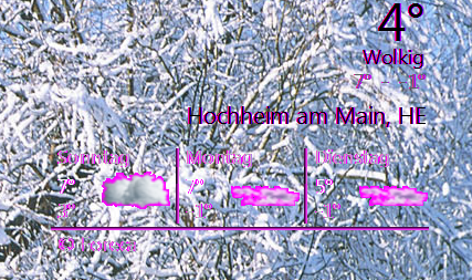

ich habe an meinem HTPC einen Grafikfehler. Bestimmte Farben werden falsch angezeigt (s. Screenshot).
Der Fehler trat irgendwann innerhalb der letzten 2 Monate auf. Dann hatte ich letztes WE mal Zeit den PC neu zu installieren und der Fehler war weg, bis ich einen Grafikkartentreiber installierte (13.9). Hat jemand eine Idee? Nicht, dass da HW-mäßig was defekt ist. HDMI Kabel habe ich auch schon getauscht. Da das Bild so auch im Grafikspeicher ist (Screenshot), gehe ich mal nicht davon aus, dass der Fernseher einen Fehler hat.
Das Bild zeigt die Wettervorhersage in Windows 7.

Aber abgesehen davon, ich habe die Ursache gefunden, weiß nur noch nicht wie ich es beheben kann.
Beide geschilderten Probleme entstehen dadurch, dass ich das Bild vergrößert habe (Systemsteuerung\Darstellung und Anpassung\Anzeige), um auch vom Sofa aus alles bequem lesen zu können. Sobald ich auf 125 % oder 150 % einstelle habe ich sowohl die Probleme mit dem LiveTV, als auch mit den Farben. Egal mit welchem Treiber, ob "Standard-VGA" oder einer der vielen AMD (hatte alle Treiber inkl. CCC entfernt und getestet).
Nur wie ich das hinkriege, da habe ich aktuell noch keinen Plan. Dadurch, dass es egal ist, welcher Treiber, bzw. ob überhaupt ein Herstellertreiber verwendet wird, liegt es wohl nicht am Grafikkarten Treiber, sonderen eher am Windows selbst (irgendeines der Updates vielleicht?) oder an einem anderen Gerät.
