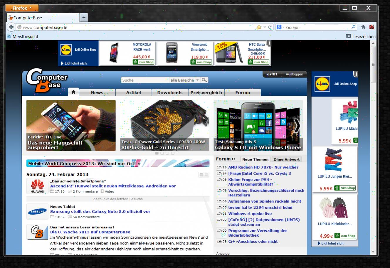

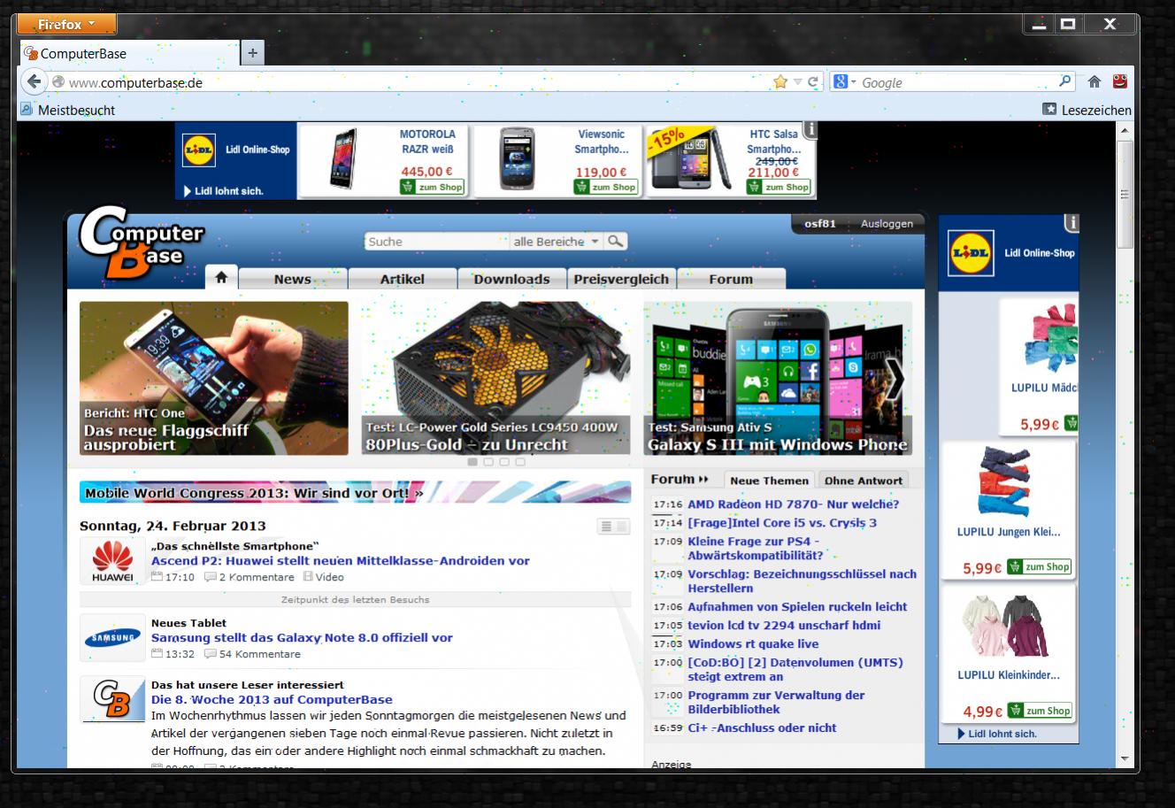

Hi,
habe heute den zweiten Tag Crysis 3 gezockt
und nach 2 Std stürzte das Spiel mit starken Grafikfehlern auf den Desktop ab.
Die Grafikkarte wurde noch nie übertaktet!
Dachte der Treiber wäre "zerschossen" und hab ihn direkt neu ínstalliert.
Es half nichts. Nun habe ich sogar auf dem Desktop vereinzelt bunte Grafikfehler/Pixel.
Kann ich von ausgehen das die Grafikkarte hin ist?
Und eine andere Frage nebenbei, wie ist die Garantieabwicklung im Normalfall?
Habe die Karte direkt im Laden bei ACOM-PC gekauft.
Meine Karte: ASUS Geforce GTX 660
MfG osf81

Im IDLE 30 Grad und ingame 60. Schon alles nachgeschaut.
das ja noch weit weg von kritischen temps ...
zähl mal bitte restliche hardware auf und die treiber die genutzt werden für grafik
Sieht nach defektem VRam aus, ggf ist ein Bauteil der Graka zu heiß geworden oder der Speicher wollt einfach so nicht mehr. Einfach einschicken
Bezüglich Garantie, ich würde mich an Asus wenden, über den Hersteller gehts in der Regel schneller, EVGA rund eine Woche

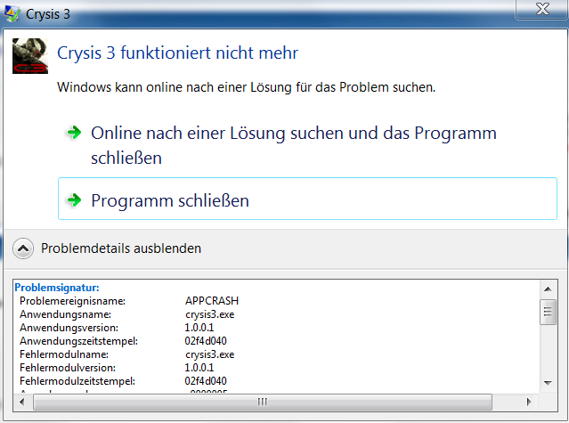

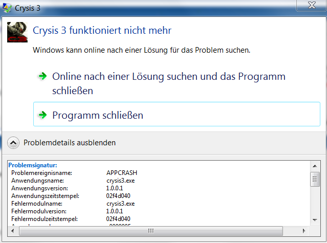

Denke auch das die hin ist, habe jetzt den 314.07 draufgepackt. Immernoch das problem. Crysis 3 startet nur noch mit starken Grafikfehlern und stürzt ab. Andere Spiele weisen die gleichen Fehler auf.
Werde direkt zum Laden gehen. Asus verweist auf den Händler. http://support.asus.com.tw/repair/repair.aspx?SLanguage=de-de
