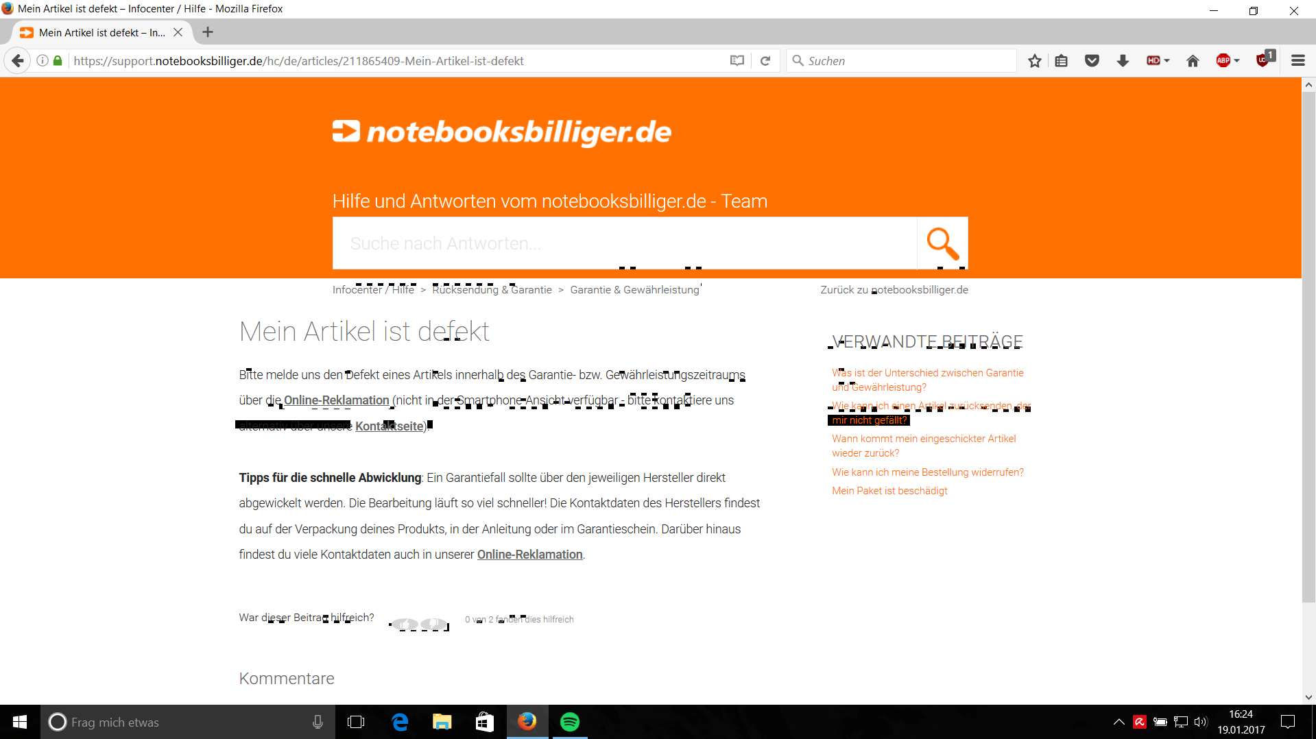

Ich haber allerdings überall bewegende Pixel auf dem Bildschirm (bewegen sich z.B. wenn sich was auf dem Bildschirm verändert, neues Fenster wird geöffnet etc.)
Das kommt allerdings nur nach dem der PC schon 10-15 min gelaufen ist, davor ist nichts zu sehen (im BIOS ist es nie zu sehen)
An Überhitzung kann es nicht liegen, da die CPU im gerade mal 16°C aufweist.
Habe schon versucht die Intel und Mainboard Treiber zu installieren, allerdings wird nach der Installation alles nach links oben gedrückt und rechts und unten vom Bildschirm sind riesige schwarze Balken mit den Pixeln, nach dem Neustart sind dann nur die Pixel da, aber wieder alles normal skaliert.
Ich hänge noch ein Foto an.

Hier noch das Bild, nein keine sterne lol
http://imageshack.com/a/img924/3011/d8h26S.jpg

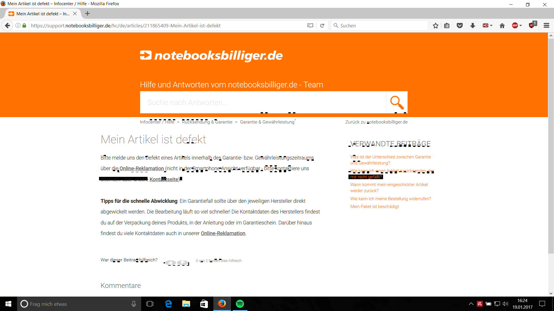

habe auch eine frage bezüglich meines neuen Lapotops "Acer Aspire F15 F5-573G-59U6 Intel Core i5-6200U 8GB 1000GB Geforce GTX 950M Full HD Windows 10" ab und zu kommen so grafikfehler vor, habe auch schon geschaut ob alle treiber aktuell ist und das sind sie. Nun meine Frage ist der Display defekt und sollte ich ihn zurückschicken? Danke euch im vorraus schon mal für die Hilfe!
Es ist ein bekanntes Problem, dass die Skylake iGPU mit übertaktetem Speicher Grafikfehler oder Blackscreens produziert. Du solltest ausprobieren ob die Pixelfehler weg sind, wenn der Speicher auf Standardtakt läuft.
