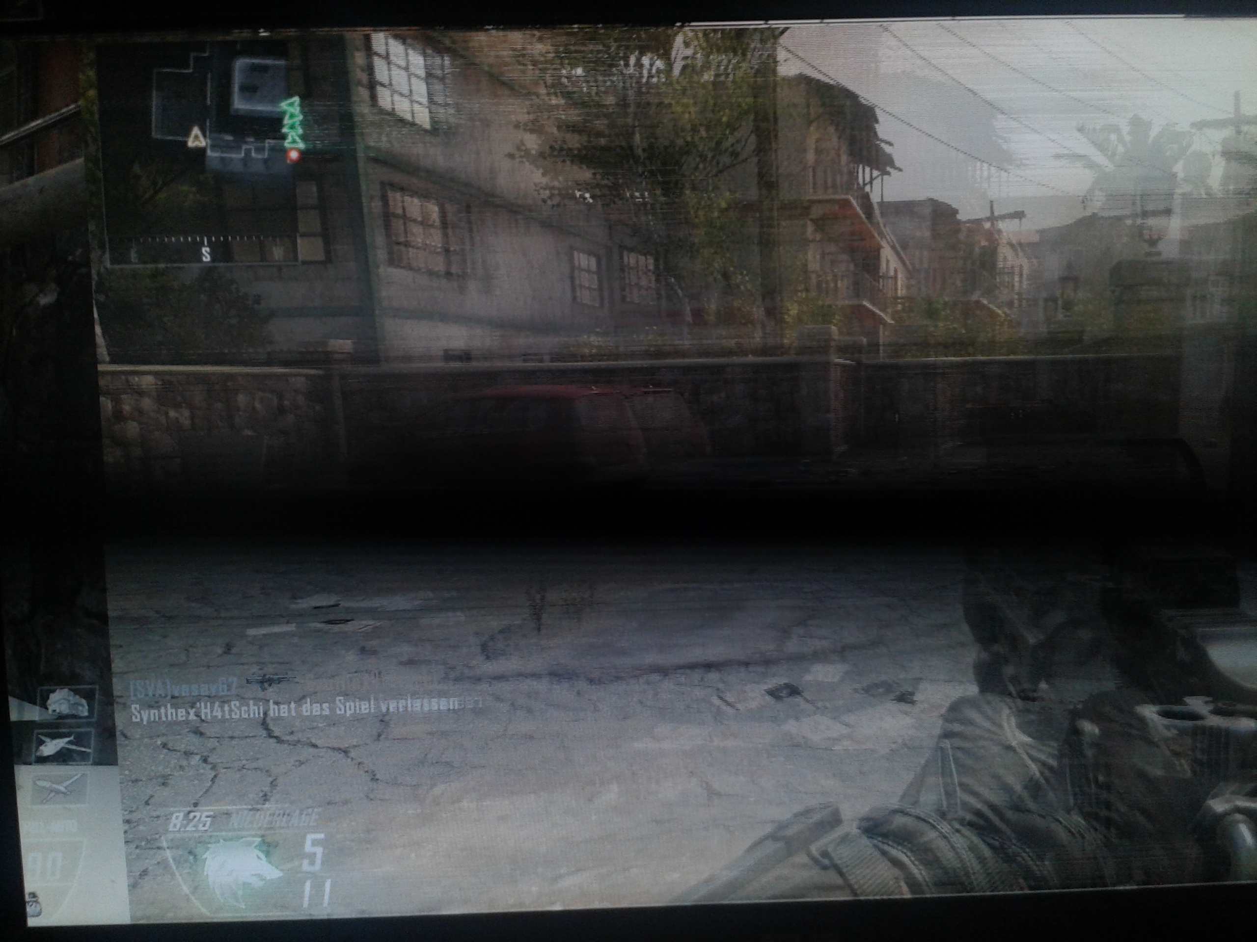

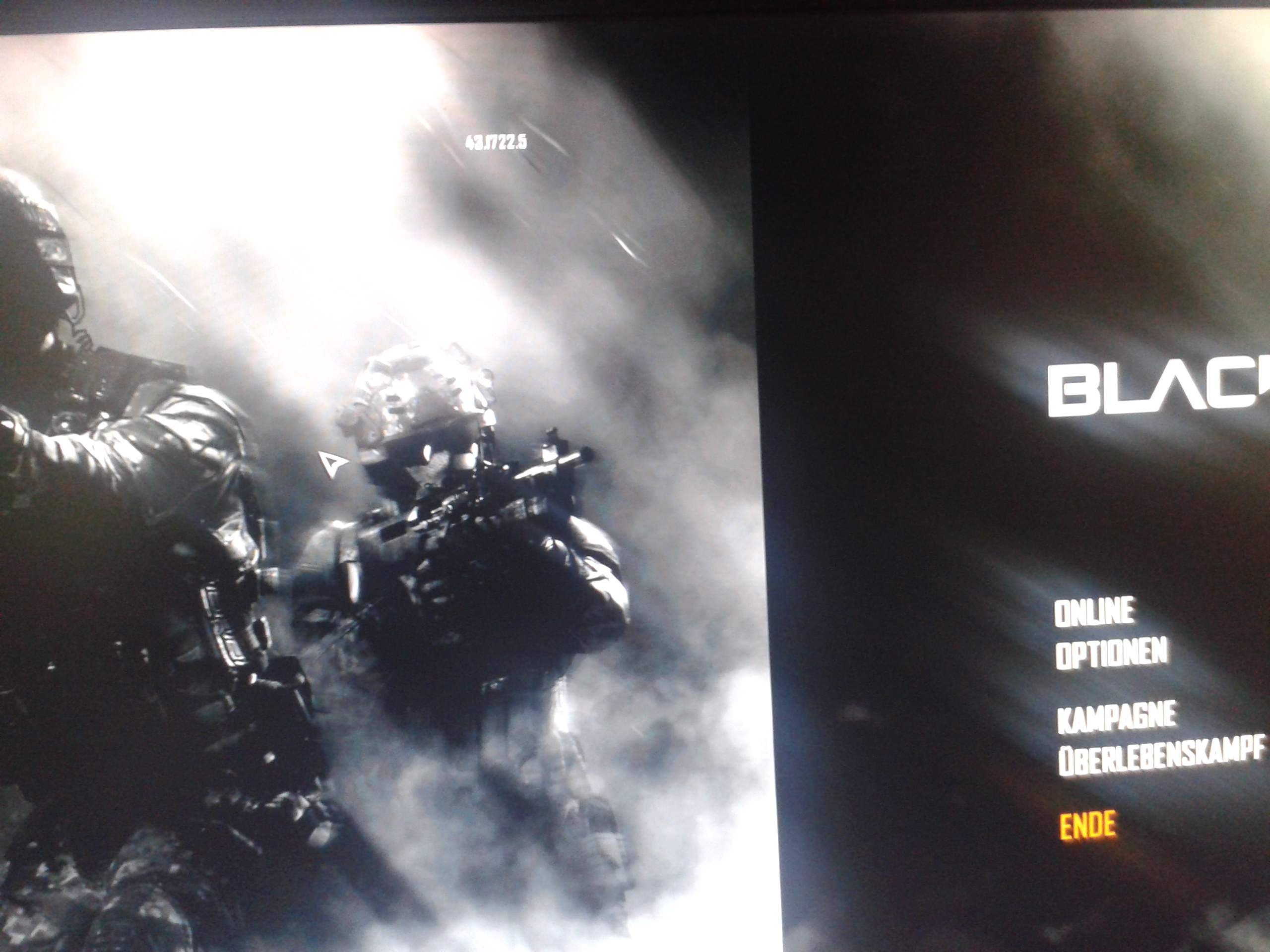

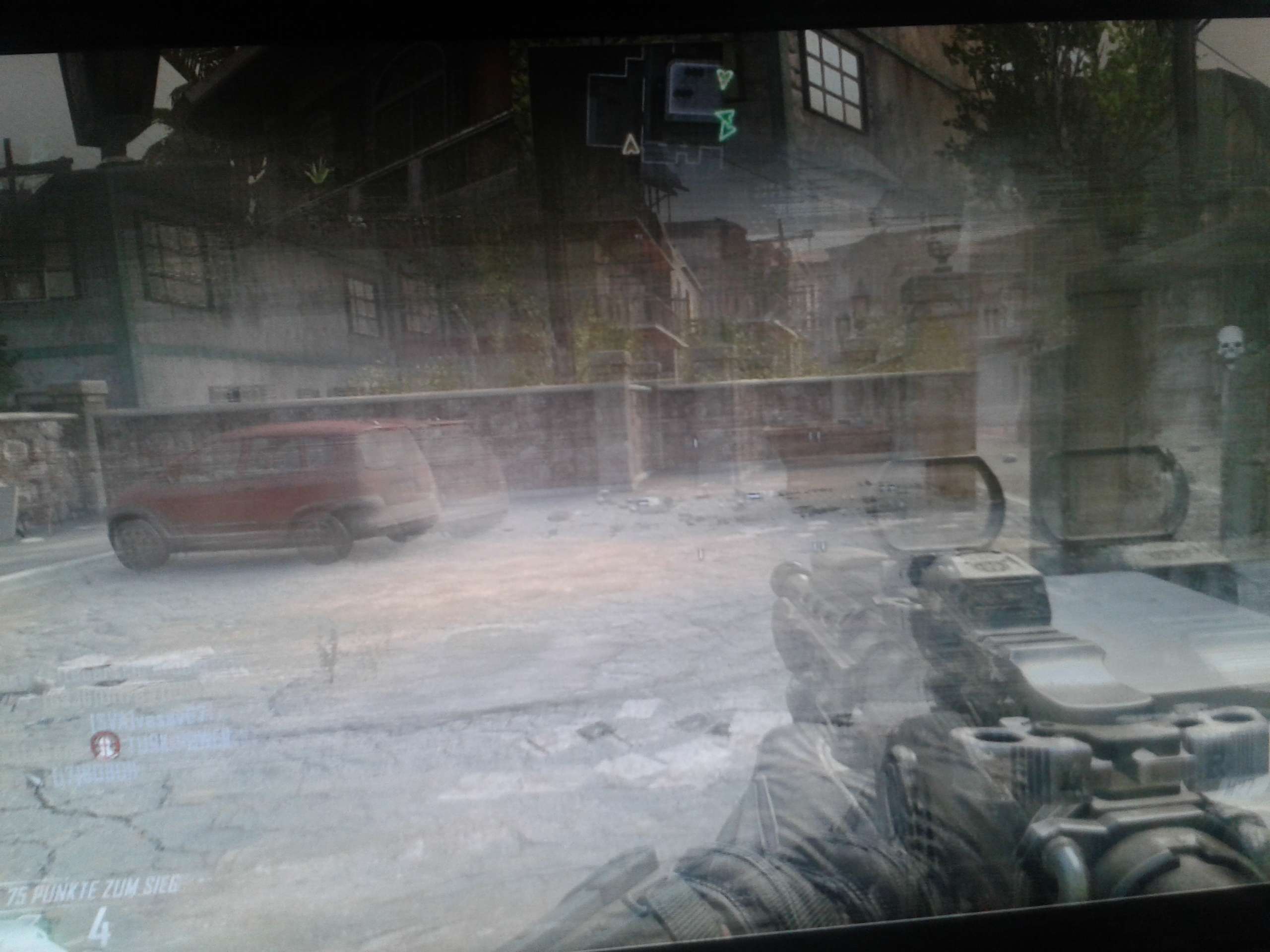

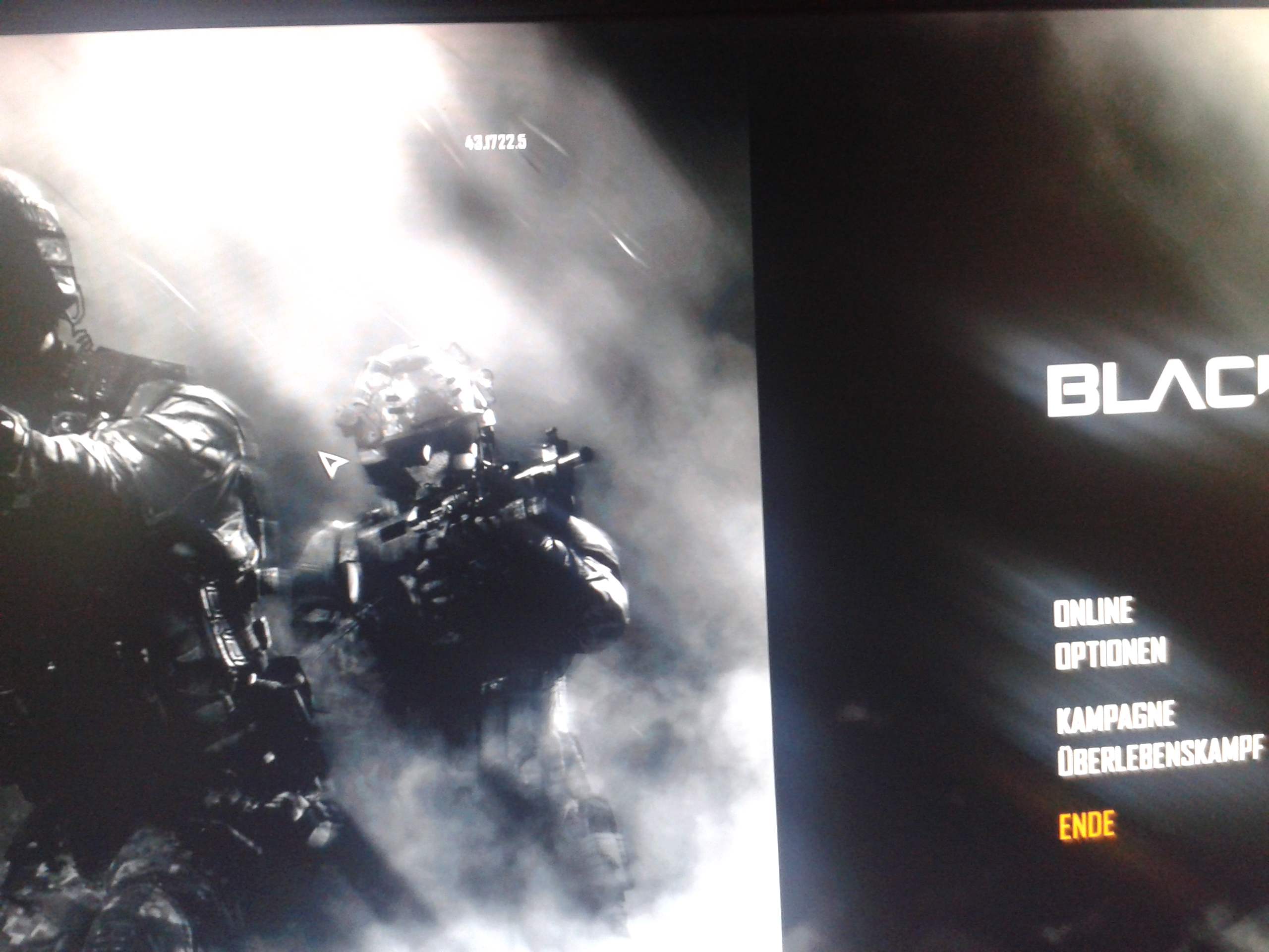

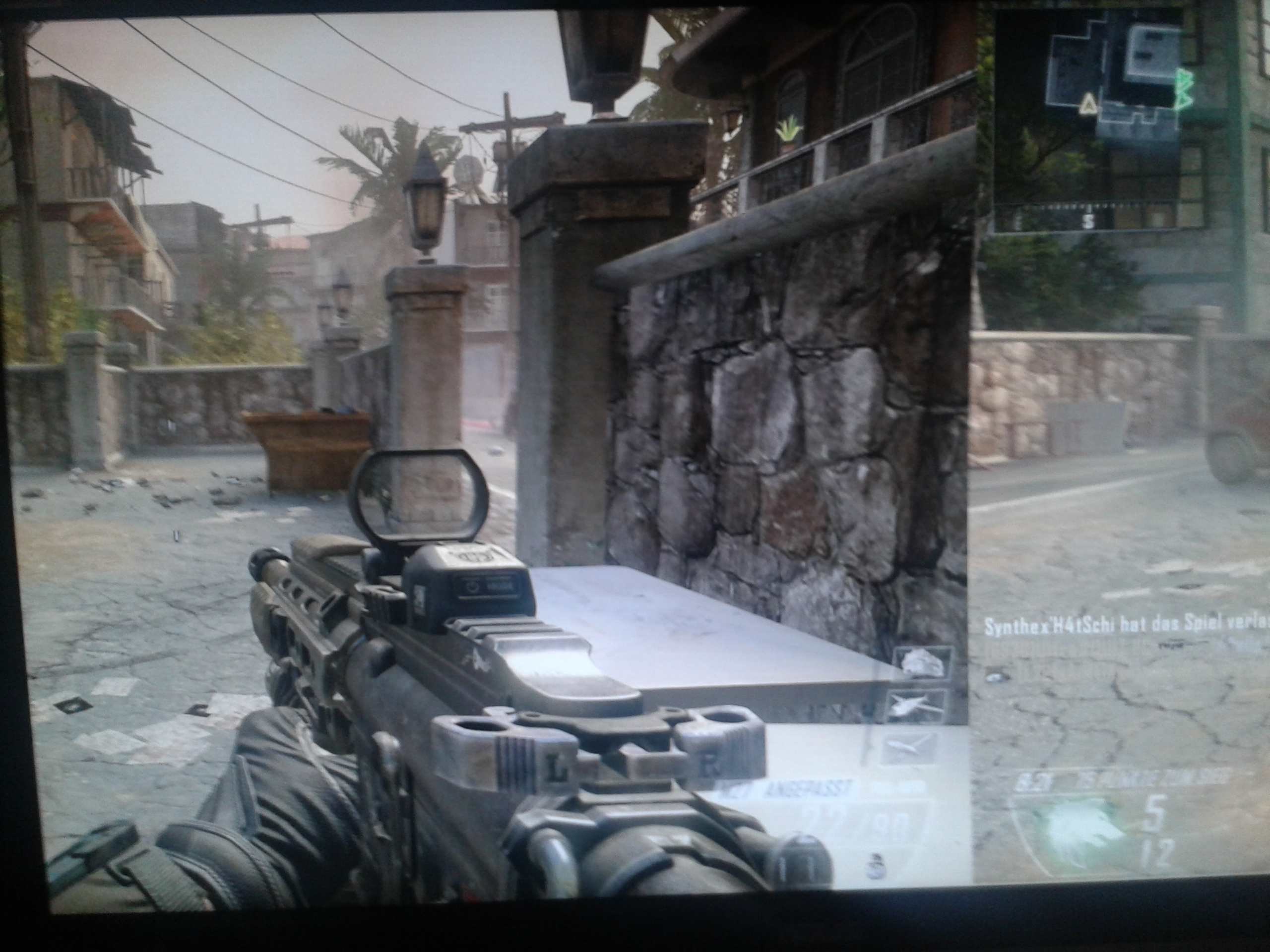

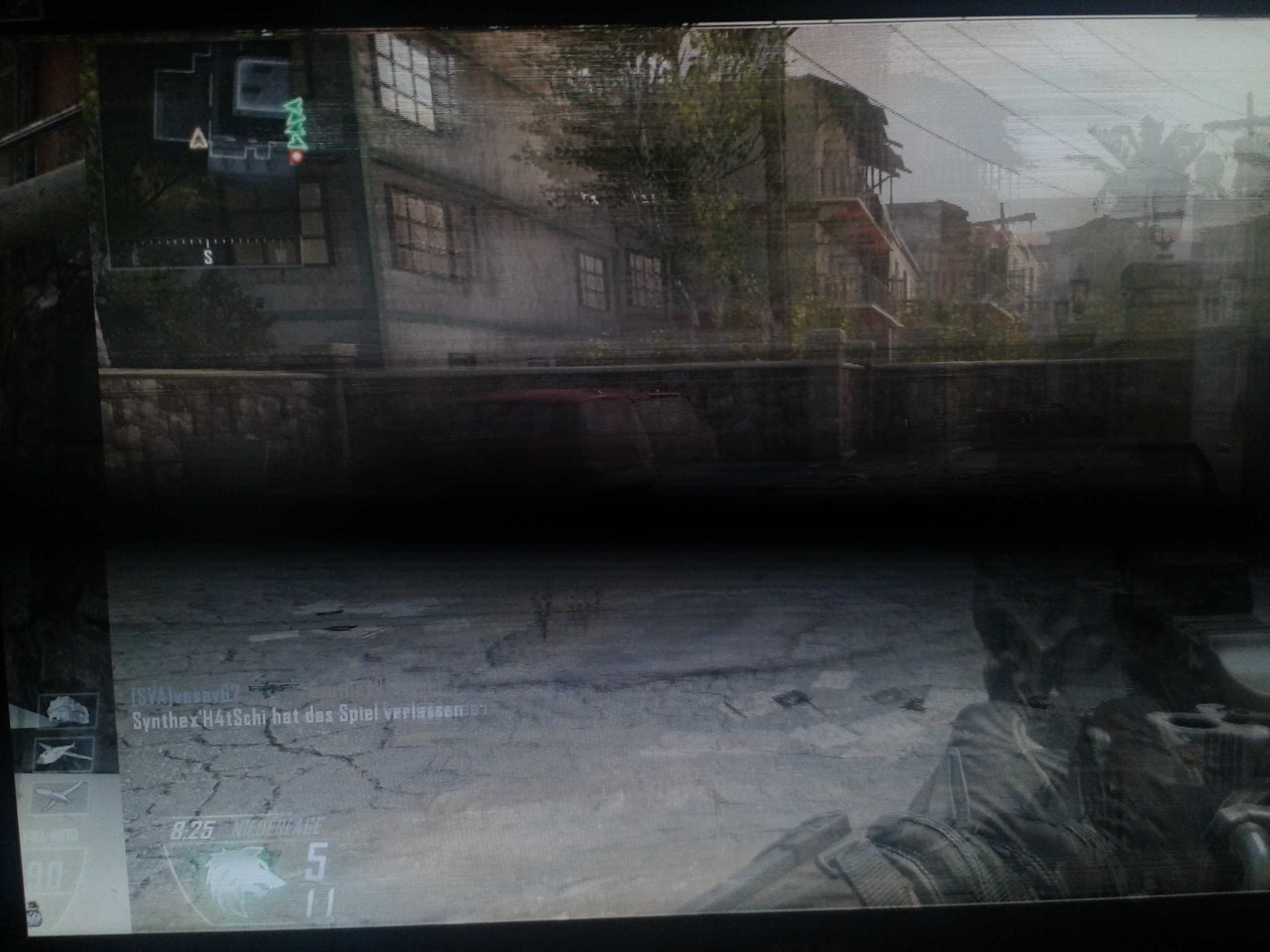

Der Fehler taucht im jeden Game auf. Wobei es bei Black Ops2 am besten zu sehen ist. Auch taucht der Fehler erst auf wenn ich spielen will. Im Menu oder beim Laden ist noch nicht zu sehen.
Habe mal bilder aus Black ops2 beigepackt.

Wie gesagt in jeden Game das ich getestet habe, Bei BLack Ops2 waren die Veränderungen am besten zu sehen und veränderten sich langsamer so das ich Bilder machen konnte.
Schreibe ja jetzt über diesen PC und das Bild ist normal. Es Bleibt auch so lange ich kein spiel Spielen will. Dann taucht es erst auf. Schaffe ich es aus dem spielt raus sieht Windows genau so aus. Erst Neustart behebt das Problem
