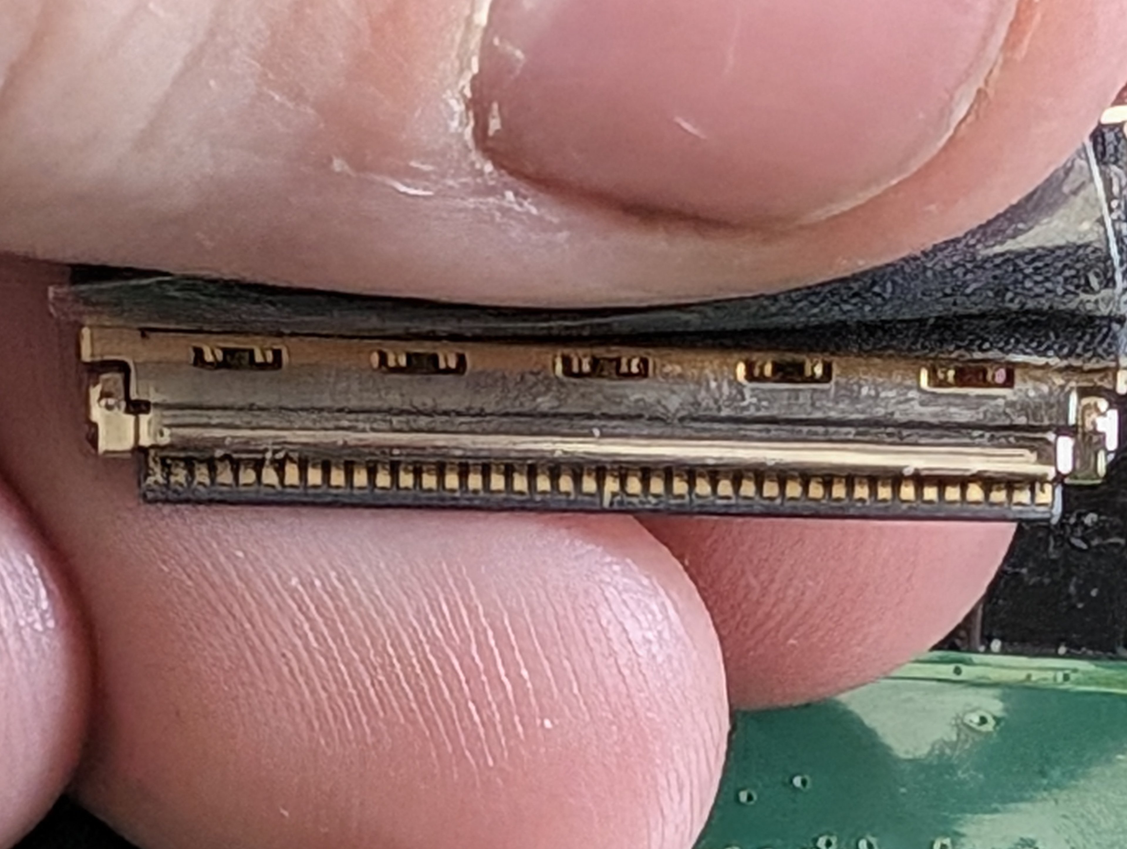

Ich hoffe ich bin hier richtig. Habe beim Austausch von Teilen an meinem Laptop wohl die Grafik lahmgelegt. Der Rest funktioniert, da Bild via externem Bildschirm angezeigt werden kann. Ich musste das Grafikkabel lösen und befürchte, dass ich etwas beschädigt habe. Das Kabel ist ein x556 edp cable für ein Asus. Es sieht am Anschluss unbeschädigt aus. Bei Mainboard Anschluss habe ich ebenfalls nichts gesehen. Bevor ich ein neues kaufe, würde ich gerne wissen, ob es tatsächlich das Kapel ist, das kaputt ist oder ob das Mainboard einen schaden hat. Kann ich das irgendwie Nachprüfen? Gibt es alternative Lösungsmöglichkeiten?

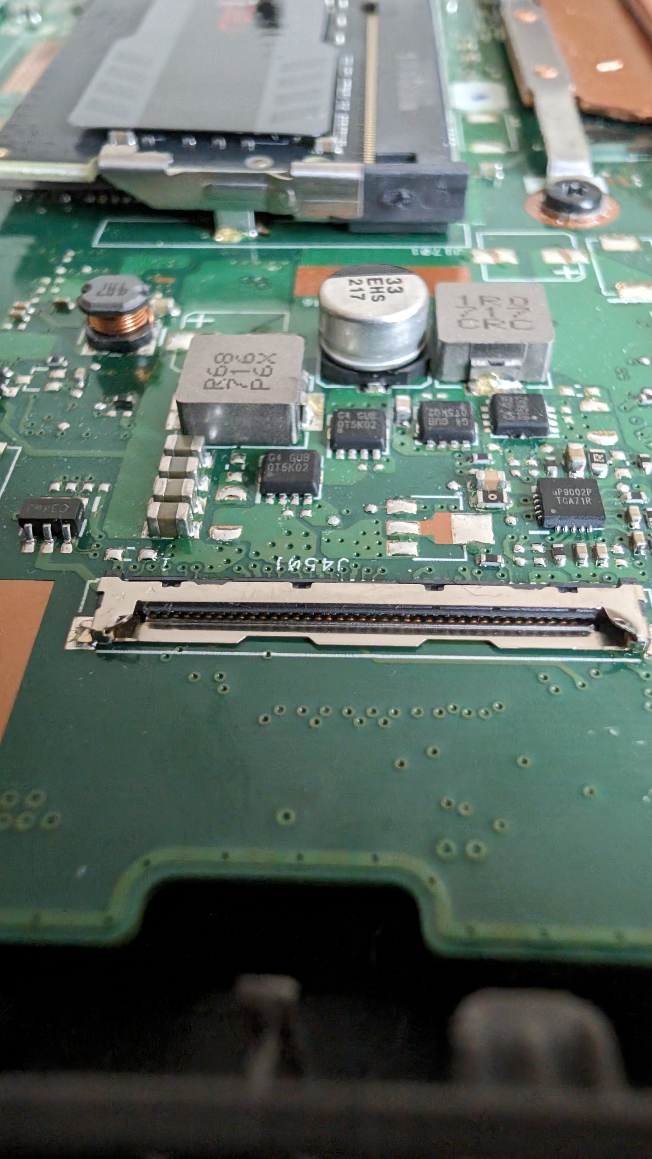

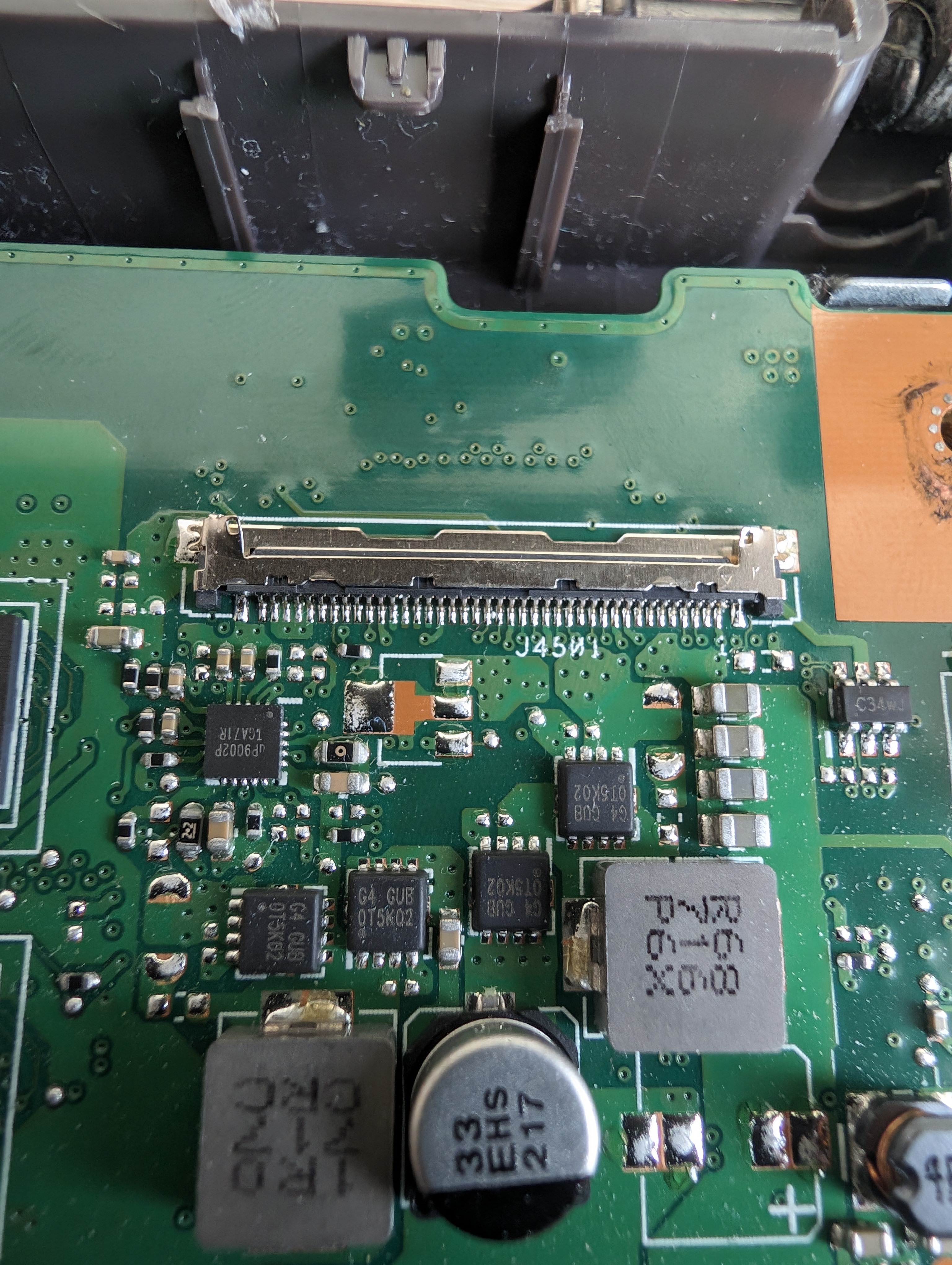

Habe jetzt nochmal geschaut. Der Konnektor auf dem Mainboard ist ein J4501. Anliegend ist ein Bild vom Kabel und Konnektor. Kann man das auf dem Mainboard tauschen sofern man das Teil bekommt oder eher nicht möglich?

Wie heißt der Laptop mit vollständiger Typenbezeichnung?
Manchmal bekommt man da noch ein Tauschkabel.

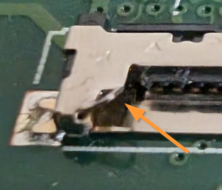

Die Kabel bekommt er, er hat ja oben sogar die Bezeichnung genannt. Aber was ist denn mit der Buchse passiert? Da war ja wirklich Gewalt im Spiel. Schau mal ob du ein Mainboard bekommst, wenn du nach der Bezeichnung des Laptops und Mainboard suchst
Reaktionen: BFF
Eigentlich biegt man das nicht hoch. @Mole2566
Sondern man drueckt das vorsichtig runter und zieht dann das Flachband raus.
Ja Schande über mein Haupt. Da hab ich wirklich was verbockt. Wie ich es hinbekommen habe weiß ich nicht, war aber wohl zu grob. War das erste Mal für mich und passiert mir bestimmt auch kein zweites Mal...
kann man den Konnektor einzeln tauschen? Habe mal 30 Pin female eDP connector gegoogelt. Finde da Module, meist aber nur für Mac. Meiner ist 25mm lang und 4mm tief. Es gibt passende bei AliExpress, nur leider nicht in Deutschland
Du brauchst eben jemanden, der das sauber löten kann. So einfach tauschen, ist hier leider nicht angesagt. Wie ich bereits erwähnt hatte, ist ein Schaden am Mainboard bei sehr vielen Laptops ein wirtschaftlicher Totalschaden.
