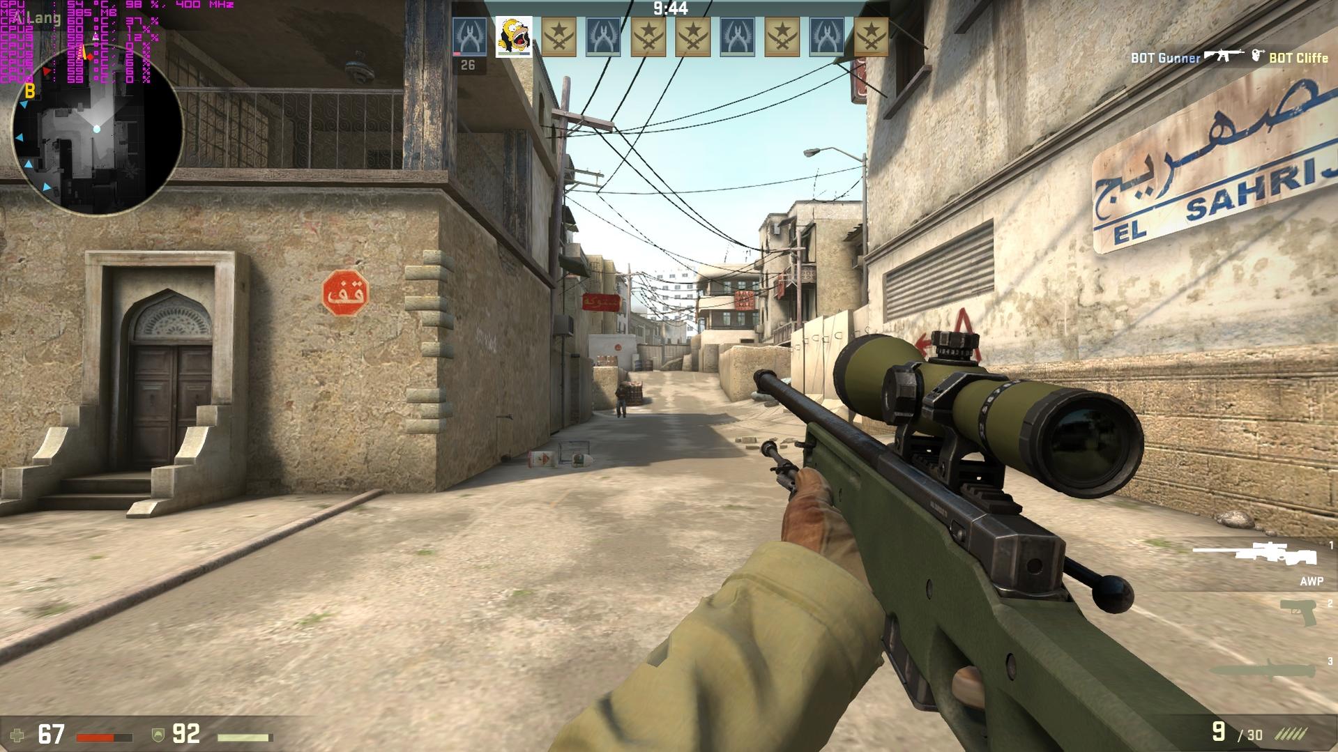

So... die FPS konnte ich im Afterburner nicht auswählen. Werden aber ca. bei 35 FPS gelegen haben :)
Ich finde die GPU-Auslastung abnormal.
passt auch die läuft nur mit 400mhz. jetzt musst nur herausfinden warum die das macht.

Okay äääähm... von alleine bleibt er auf 400 mhz. mit afterburner kann ich ihn auf 600 bzw. 900 stellen. InGame benutzt er 600. Wofür sind diese 900? Ist das ein Boost-clock? Oder wie soll ich diese 600 und 900 verstehen? Bei den 600MHZ läuft er übrigens bei 75-98%

600mhz ist der GPU takt (normal unter last), die 900Mhz Speicher takt, beides nicht höher stellen.
Alles klar :) Also ich würde sagen dank MSI Afterburn sind die FPS wieder normal :p Die Treiber sind vom Geräte-Manager aus installiert worden. Okay also ich denke mal das die Auslastung von bis zu 98% jetzt normal ist? Oder nicht?
