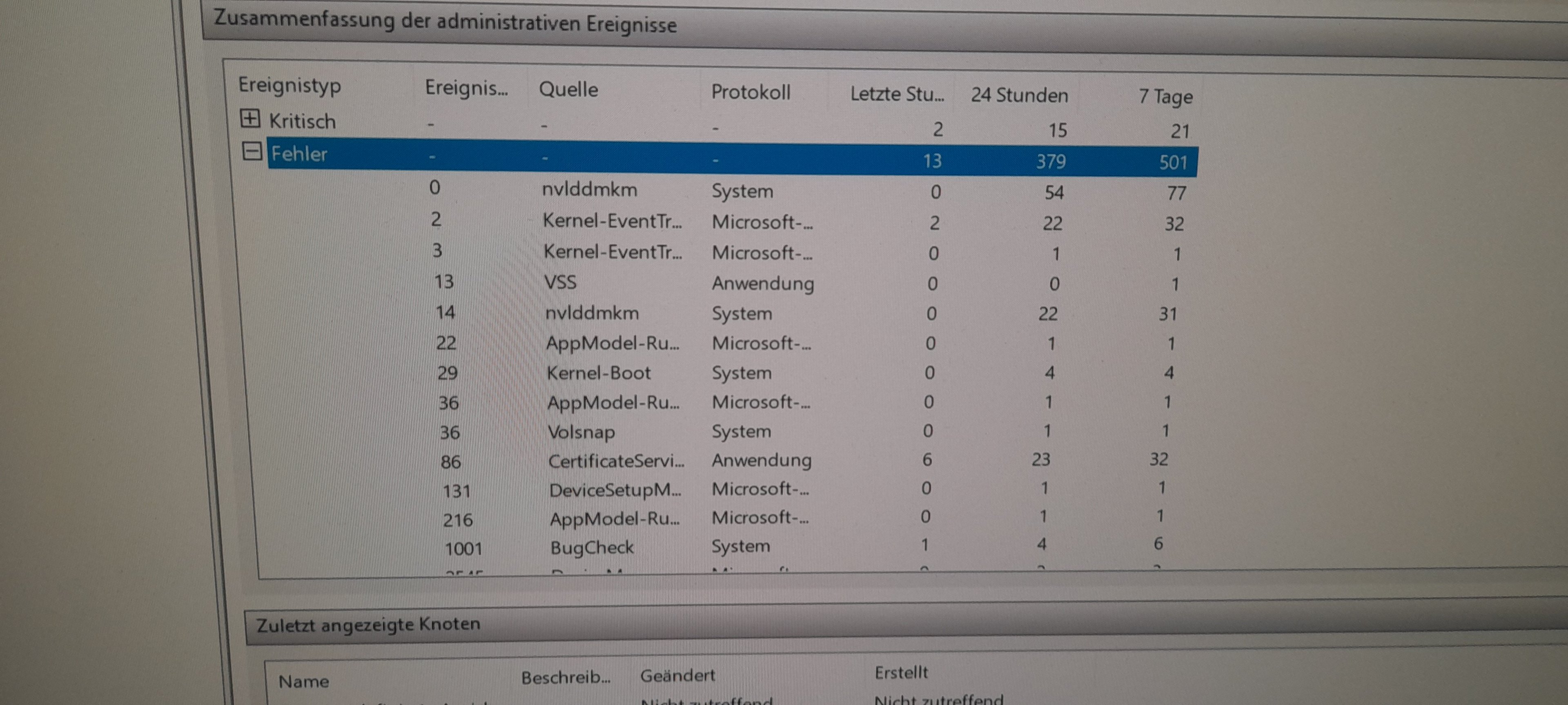

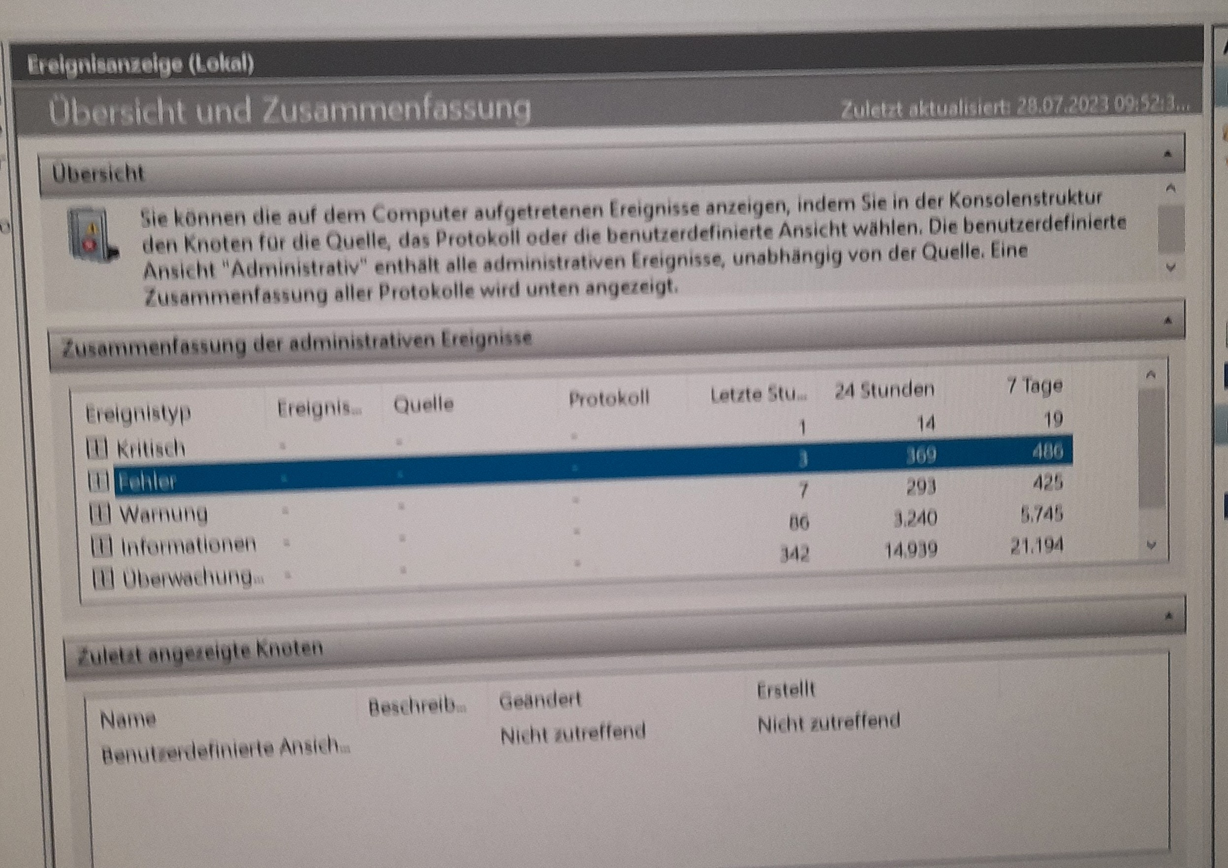

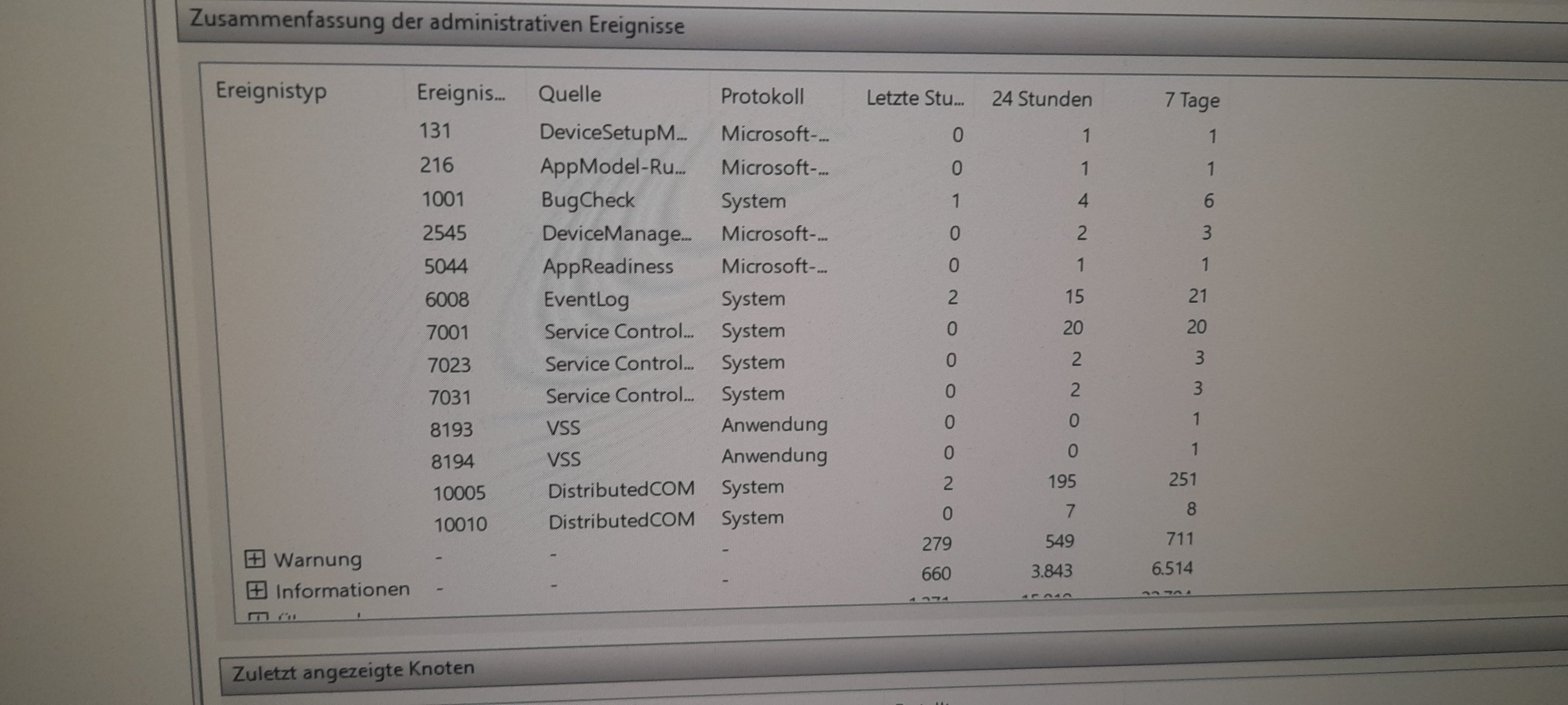

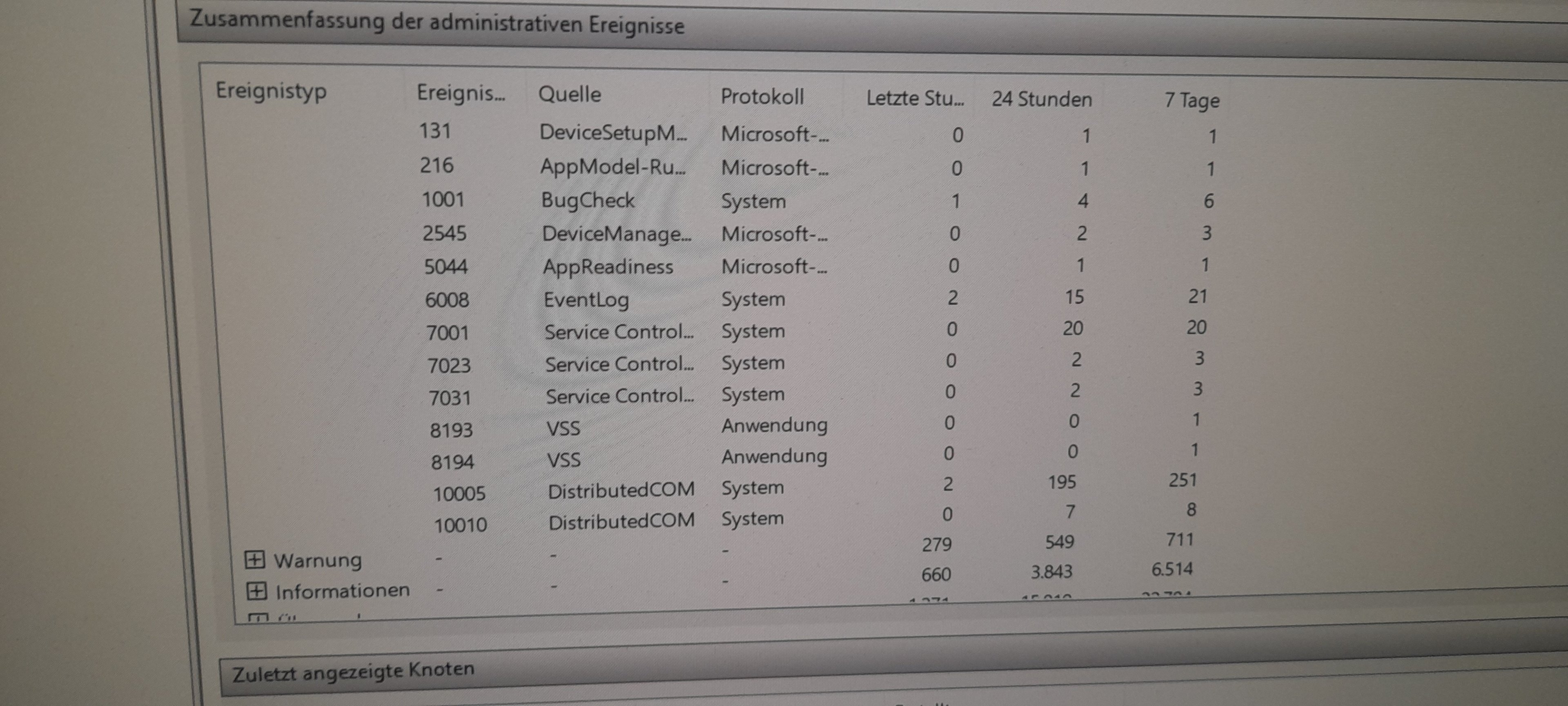

redjack1000 schrieb:
gibt es Fehler im Ereignisprotokoll oder im Zuverlässigkeitsverlauf
Ja, es gibt einige, aber ich kann recht wenig damit anfangen.
BmwM3Michi schrieb:
2 Jahre Garantie, bist du da schon drüber?
Habe sie vor einem guten halben Jahr dummerweise gebraucht gekauft.
Er habe sie scheinbar wenig gebraucht.
Sorry redjack,
wie gesagt, ich kenn mich damit nicht so gut aus.
Kann man aus folgenden Bildern mehr schließen?
Nö das ist nur die Übersicht, da kann man jetzt sehen welche Fehler vorhanden sind.
