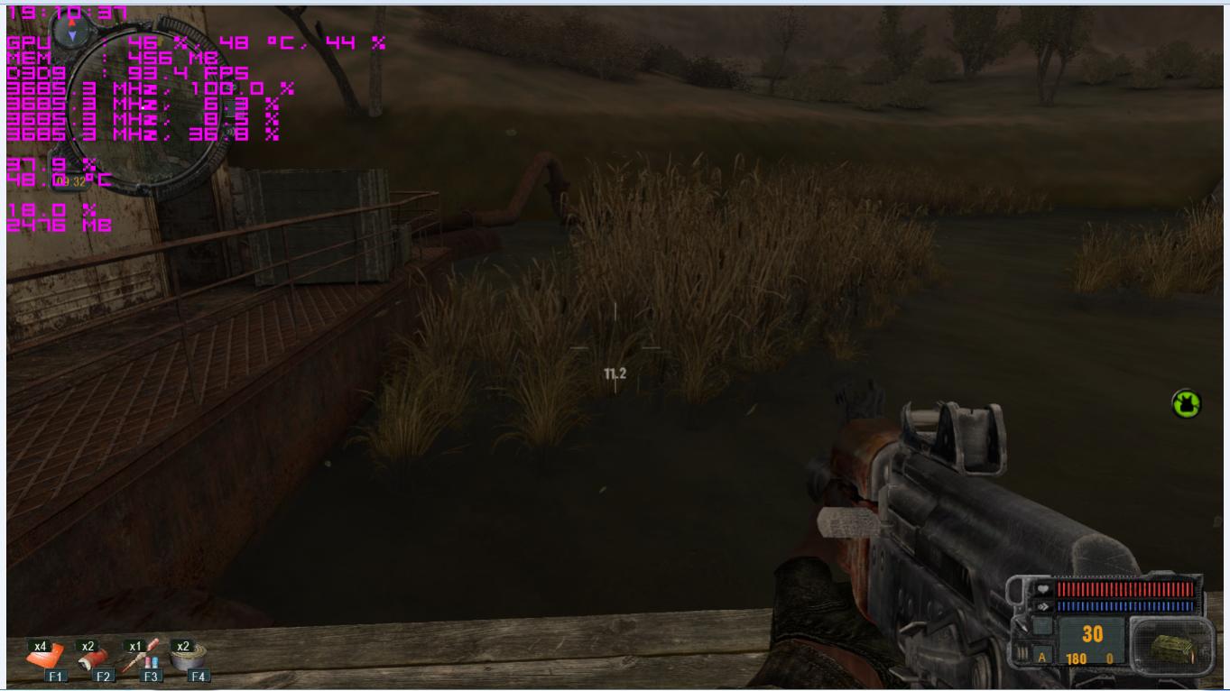

Bei so verwirrenden Angaben fang ich meistens mit dem Windows Leistungsindex an .
Lass den mal durchlaufen und schau die Werte an vieleicht fält dir da ein Fehler auf , weil dabei jede Komponente für sich belastet wird .
Die 520 GT ist aber auch wirklich schwach siehe Hier :http://www.notebookcheck.com/Welche-Spiele-laufen-auf-Notebook-Grafikkarten-fluessig.13827.0.html
Rang 265 !!
Du könntest auch mal während des Spiels einen Testlauf machen , vieleicht hilft uns das .
mit Afterburner + HW Info 64
sieht dann so aus :
gruß tomtom
