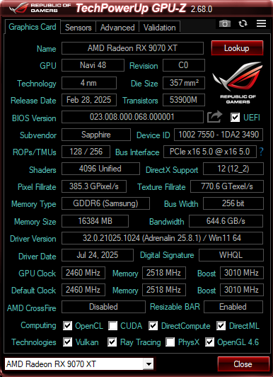

Hey zusammen,
ich habe folgendes Problem. Ich habe vergangene Woche meine RTX3060 geupgradet auf eine AMD Radeon RX9070 XT. Einbau hat alles ohne Probleme funktioniert. Ich habe ebenfalls alle alten Grafiktreiber deinstalliert mithilfe von DDU. Danach die neuen installiert. Somit war ich bereit ins erste Spiel (Fortnite) zu springen und sie zu testen. Das Ergebnis war allerdings nicht so erfreulich. Nachdem ich mit meiner alten GPU schon fast bis zu 150-200 FPS erreichte hatte ich ein Ergebnis von 250+ FPS erwartet. Allerdings erreiche ich lediglich wenn ich gerade einmal bis zu 120 FPS wenn es hoch kommt, es gibt Framedrops auf bis zu 40 FPS.

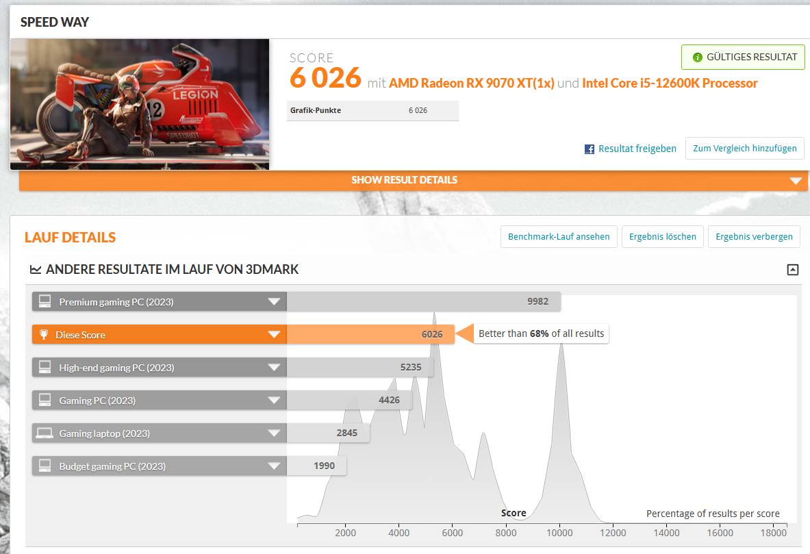

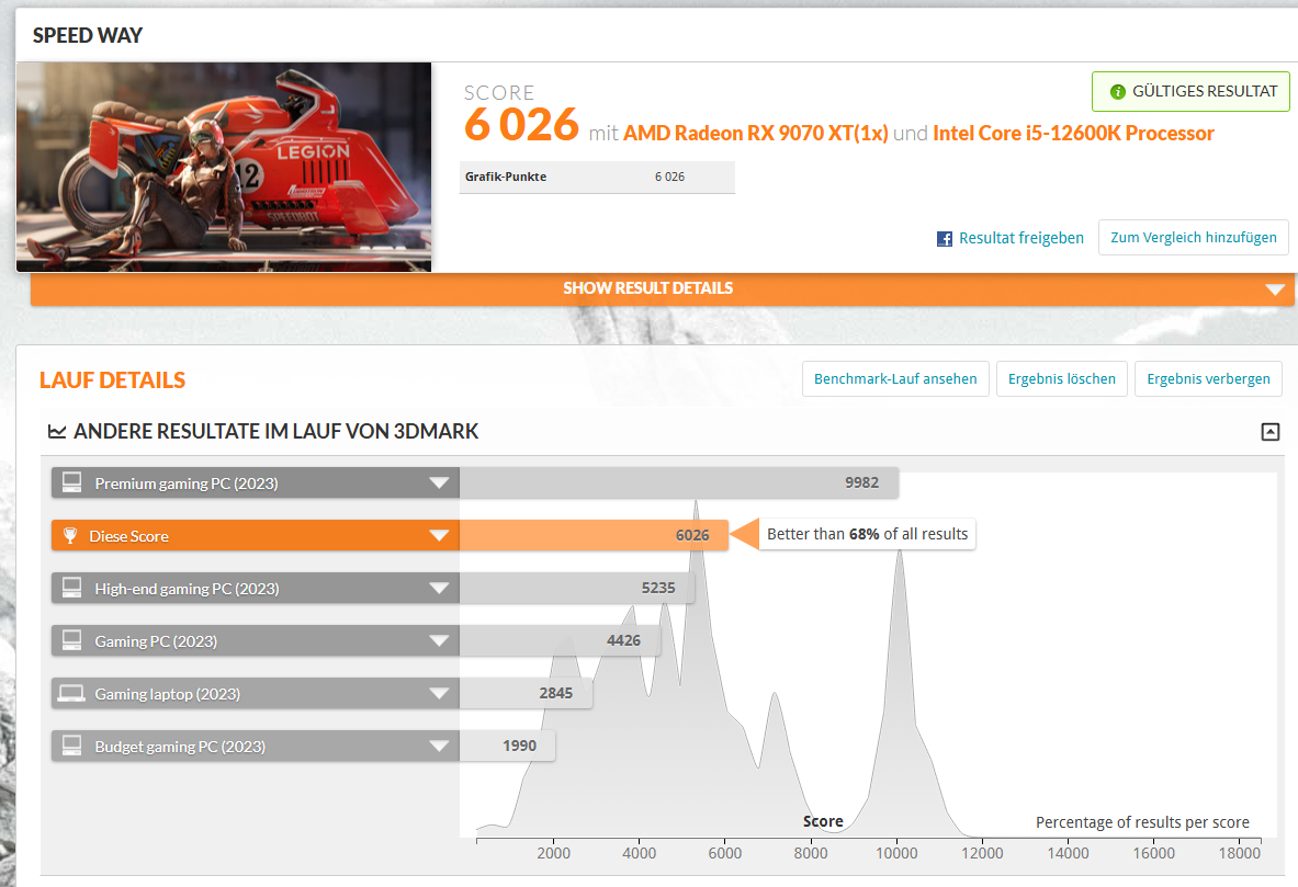

Daraufhin habe ich mich ein wenig in anderen Foren belesen und andere Schritte eingeleitet. CPU/GPU Auslastung sowie Temperaturen beobachten (beides relativ gleich auf 50% +- 10%) allerdings ohne einen Bottleneck oder Überhitzung zu sehen. Ich habe ebenfalls Windows komplett neu aufgesetzt allerdings auch hier ohne Erfolg. Ich habe das Bios geupgradet auf die neueste Version. SMP Profil sowie Resisble Bar aktiviert. Auch an den Spieleinstellungen habe ich herumgeschraubt wie verrückt, auch hier kein Erfolg nur mal ein Peak auf knapp 150 FPS mit einer 3D Auflösung von 0% also absolut nicht spielbar. Dann habe ich ein 3D Mark Speed Way durchlaufen lassen. Hier allerdings ein sehr erfreulich Ergebnis mit 6000+ Punkten (siehe Bild). Und im 3D Mark habe ich laut geschätzter Spielleistung 300+ FPS in Fortnite, auch in Benchmarks auf Youtube sehe ich ähnliche Ergebnisse mit 250+ FPS
Nun weiß ich nicht mehr weiter und brauche eure Hilfe.

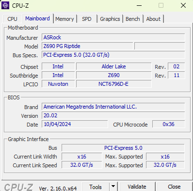

An der neusten Bios Version biste auch um eine vorbei da gäbe es was von 2025 aber sollte erstmal kein Problem sein.

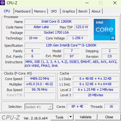

Also ein 12600k mitsamt aktuellem BIOS sollte eine Vollbestückung von DDR4-3200 durchaus zu schultern wissen. Sofern Fortnite nicht wirklich so mies programmiert ist, dass es auf einer solchen CPU auf bis zu 40 Frames einbricht, "muss" irgendein Fehler vorliegen.
