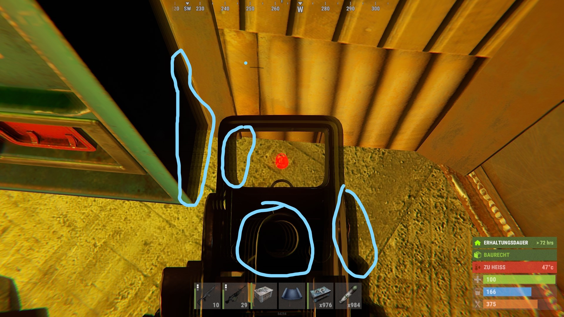

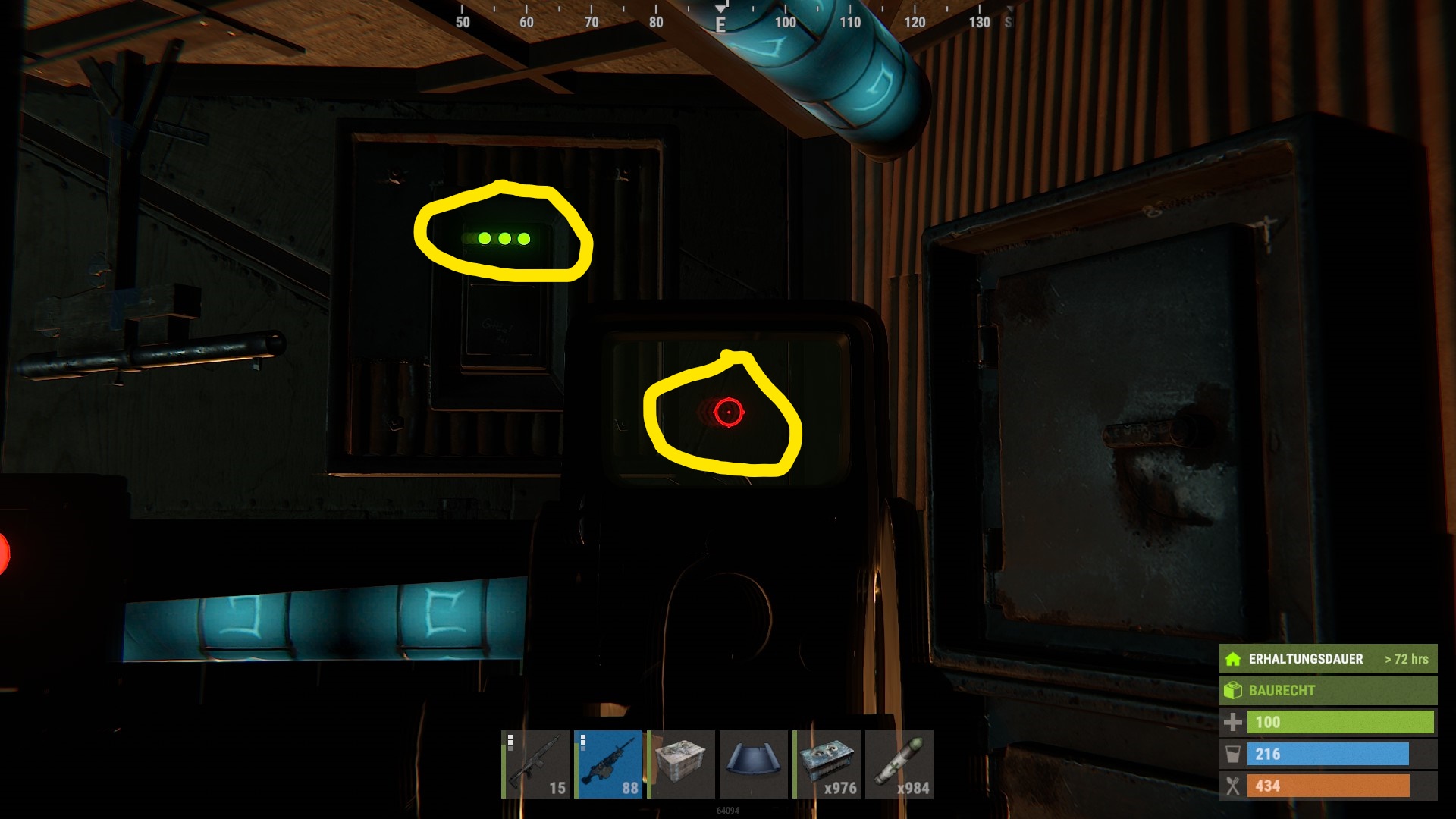

Hi Community. Hab mir gestern über Kleinanzeigen eine Grafikkarte gekauft Palit Geforce GTX 1060 6GB Super Jetstream zur Überbrückung bis ich mal Glück bei den Grafikkarten Drops habe.Habe den alten Nvidia Treiber (Gtx 970 lüfter defekt neuer kommt in 4-6 Wochen China) mit Ddu entfernt. Aktuellsten Nvidia Treiber vorher heruntergeladen. Vorm neu starten Grafikkarten getauscht pc vom Internet getrennt, Treiber installiert pc mit Internet verbunden. Alles gut League of leagends sieht alles gut aus Pubg sieht alles gut aus aber in Rust ( siehe Bilder) wird mir das Bild bei Schatten oder licht in abgeschwächter Intensität vervierfacht. Aber das auch nicht sofort sonder nach einer gewissen Zeit, hat da jemand ne Idee? Grafikkarte hab ich mit direct X tool getestet ohne Fehler.

So da sind die Screenshots

Das wird Motion Blur oder irgendein Treiberfehler sein. Also von einem technischen Defekt gehe ich da nicht aus. Gerade wenn andere Spiele keine Fehler zeigen.
PS: Wobei Motion Blur wird es wohl im Stand nicht sein... ;)
Ich vermute es liegt an einer Grafikeinstellung in Rust.
Schraub mal alles runter, wenn es dann weg ist einfach nach und nach die Einstellungen wieder hochsetzen.

So FurMark lief ohne Problem 2 std durch, Rust Grafikeinstellungen auf potato gestellt, Fehler bleibt. Hab ein Video hochgeladen zur besseren Verdeutlichung des Fehlers. Achtet genau auf das rote Fadenkreuz es vervielfacht sich durch die Lichtquelle die Waffe etc sind ebenso betroffen.

Fehler die die Grafikkarte verursacht sehen extrem aus und endet meistens in ein Game Crash/TDR bis hin zum Bluescreen.
Solche Fehler könnten mit dem Grafiktreiber zusammenhängen oder mit dem Spiel.
Du selbst kannst daran nichts ändern außer settings probieren oder denn Fehler Reporten
Wie gesagt, bereits ein minimalistischer GPU Defekt( oder ein zu hoher oc Takt ) lässt das game explodieren mit sehr auffälligen Streifen, Punkten oder sonst was.
übrigens wird furmark als Power Virus erkannt und die Grafikkarten wird nicht vollständig belastet, auch defekte GPUs laufen furmark oft noch problemlos durch.
Deine Grafikkarte ist nicht Defekt, um dich selbst zu beruhigen Aktiviere im nvidia Treiber panel denn Debug Modus, dadurch wird der GPU Takt gesenkt und ist zum repro Defekter GPUs gedacht.
Wenn der Fehler nicht mehr auftritt mit Aktiverten Debug Modus ist sie tatsächlich Defekt.

Neu Instalieren etc hat nicht geholfen. Im Debug Modus bleibt der Fehler auch bestehen. Btw der Lüfter aus China ist gekommen, haben natürlich den falschen geschickt😒
