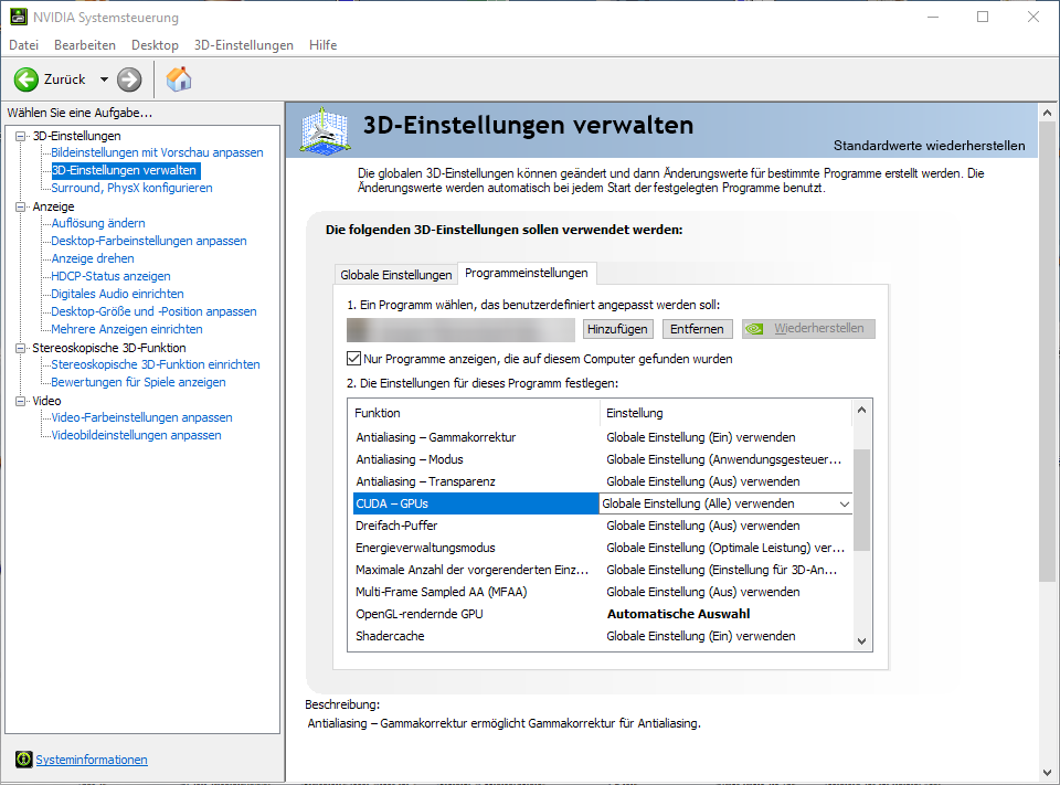

Habe dann auch schon mal in die NVIDIA-Systemsteuerung gekuckt, da finde ich allerhand, aber kein Dropdown-Menü, in dem ich die Grafik-Einheit für ein Programm fest legen kann (siehe Screenshot). Hat jemand eine Idee, wie ich den Treiber/Windows dazu "zwingen" kann, das Programm mit der NVIDIA Karte zu starten?

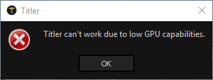

Fehlermeldung:
(Direkt nach dem Start)
