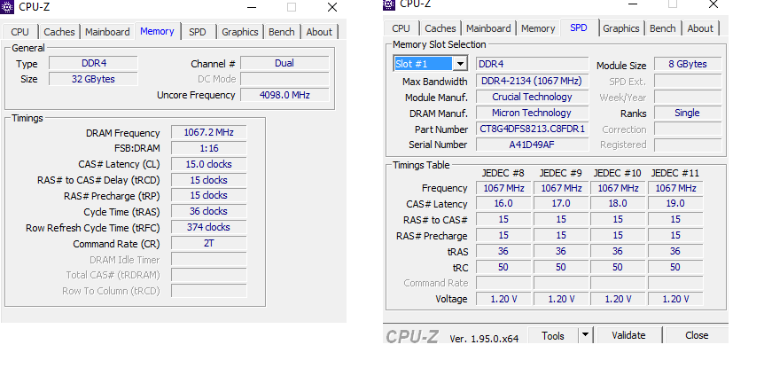

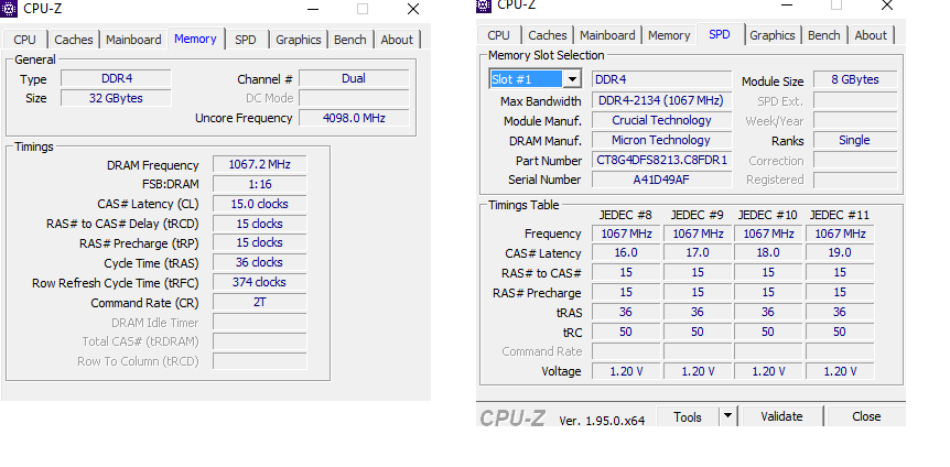

Mainboard ist Z270-A PRO (MS-7A71)
Arbeitsspeicher siehe Bild. Bei dem 2. Bild sind es ingesamt 4 Slot's mit den gleichen Informationen.
Vermutlich wirst du neuen Arbeitsspeicher so oder so(neuere Plattform) brauchen aber wie gesagt schau erstmal was dein System an Fps schafft und ob dir das reicht.Könntest du denn selbst übertackten oder hast du jemanden der dir dabei hilft?
