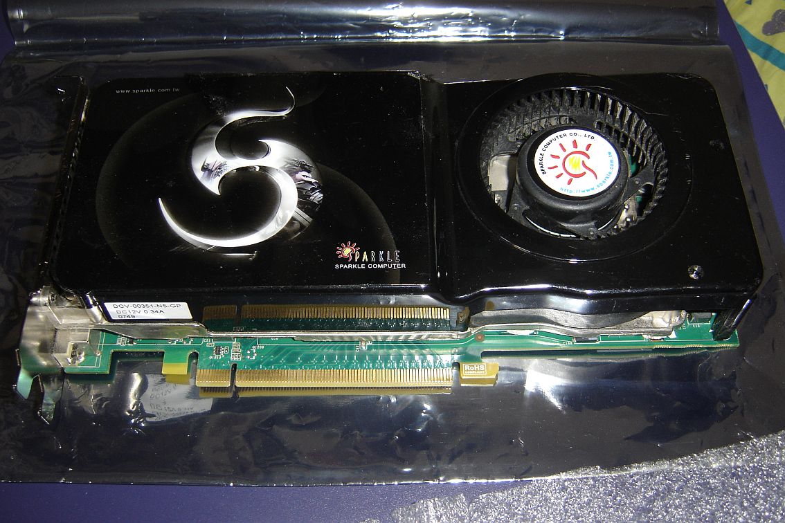

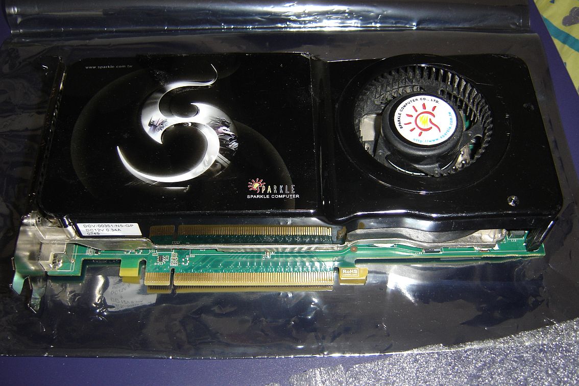

die 8800 gts heute angekommen aber sie funktioniert nicht....
es kommt zwar kein fehler piepton vom pc beim starten aber der bildschirm bleibt schwarz und es kommt vom bildschirm und tv (beide getestet) die meldung "kein signal".
der monitor erkennt aber dass er angeschlossen ist. wenn ich das kabel gar nicht anschließe sagt er keine signalquelle oder so ähnlich.
die karte war meiner meinung nach nicht antistatisch verpackt, siehe foto von der folie in der die karte eingewickelt war. die löcher sind vom klebeband und dem öffnen :)
oder gibt es so eine einwickelfolie auch antistatisch ?????
vorausgesetzt der verkäufer hat recht und sie lief bei ihm noch, kann es an der verpackung liegen und dass sie auf dem weg bei ihm in den karton, bei hermes im transport bis zu mir vor dem öffnen des kartons nen spannungsschaden bekommen hat? würde die fehlerbeschriebung dazu passen?
ich habe mich jedes mal vor dem anfassen "geerdet" und meine alte karte die ich vorher ausgebaut und jetzt wieder eingebaut habe, geht ja auch noch :)
will nur mal vorher hier fragen bevor ich mich beim verkäufer beschwere

ja den 6pin stecker habe ich bei meiner alten und der neuen angeschlossen! und definitiv nicht vergessen!
der lüfter der karte dreht auch und es gibt keinen fehler piepton vom computer.... :(

Ich würde die Karte nochmal bei einem anderen Rechner testen.
Onboardgrafik existiert keine die man deaktivieren muss, bzw. Primary VGA auf PCI-X umstellen ?
Klar - der 690V Chipsatz hat ja eine onboard Karte. In die Richtung musst du mal schauen !
VGA Kabel an den onboard VGA, booten, ins bios und die onboard vga entsprechend deaktivieren.
Auschalten. PC vom Netz trennen. Nochmal Powerknopf drücken (Kondensatoren entladen).
8800GTS einsetzen und 6pin PCI-E nicht vergessen.
Wenn die Karte 2x DVI und einmal s-Video hat dann geht mit einem Monitor manchmal nur einer der DVI Anschlüsse. An dem steht dann eine "1".
(War letztens bei einer 9600GT so, dass nicht immer vom DVI "2" ein Bild kam wenn nur dieser angeschlossen war.)
beide dvi stecker habe ich gestetet aber hatte auch den 1er hauptsächlich genommen.
die onboard checke ich noch mal. glaube zwar ich habe sie deaktiviert aber teste es noch mal genauso mit dem entladen der kondensatoren (wäre schön wenns daran liegt aber glaube ich nicht, da meine 1950pro ja läuft - mit der bin ich ja gerade drin)

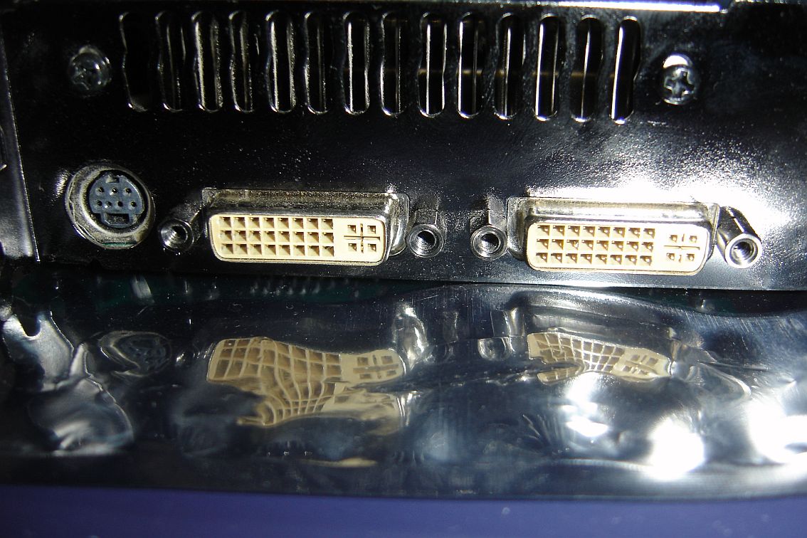

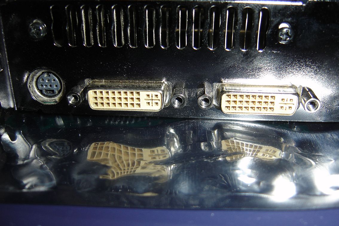

glaube nicht dass es daran liegt aber die dvi anschlüsse sehen nicht gerade neuwertig aus, siehe foto :)
Wie meinst du das? Ich kann da keinen Fehler erkennen, so sehen DVI Anschlüsse nun mal aus.
