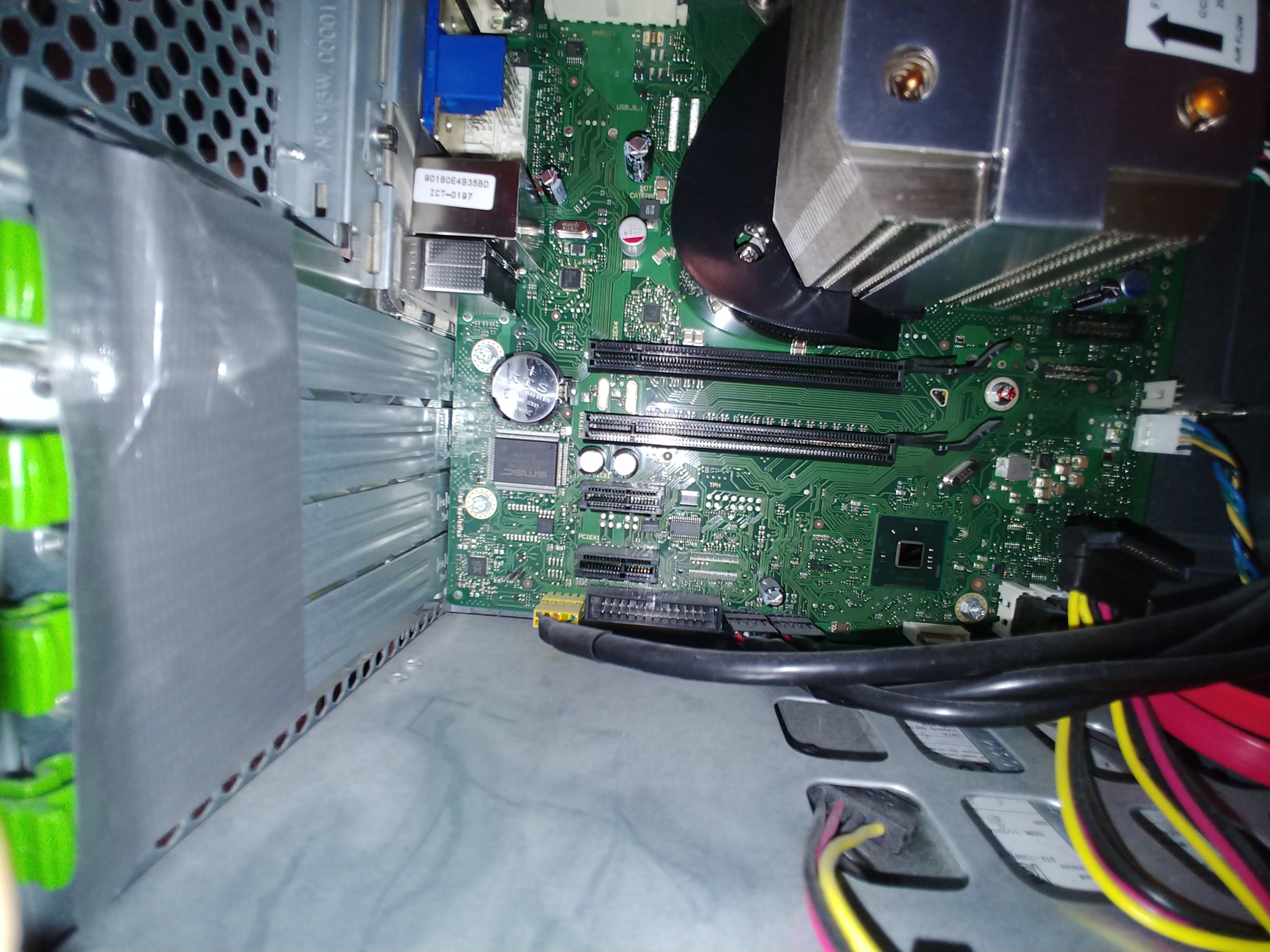

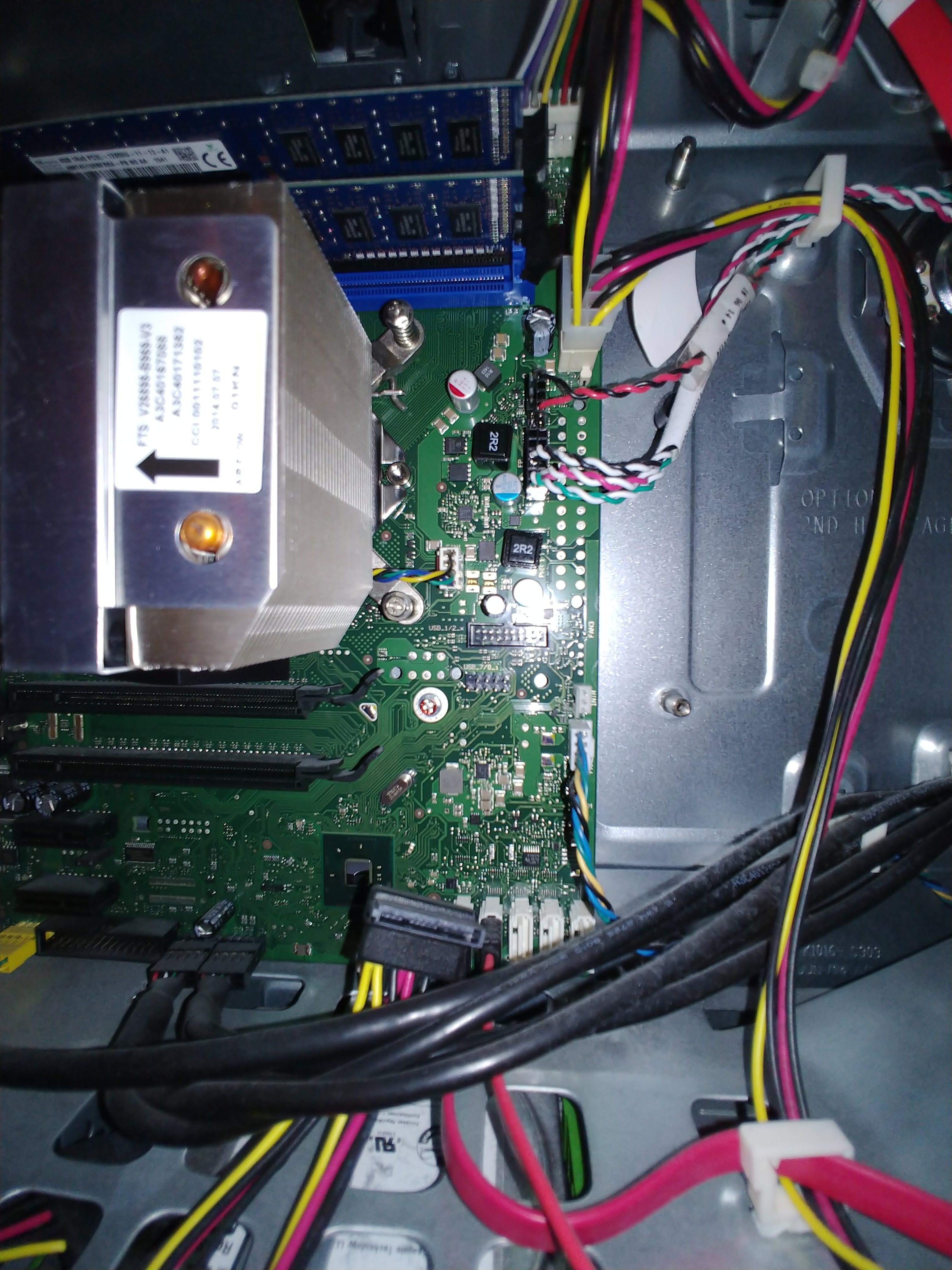

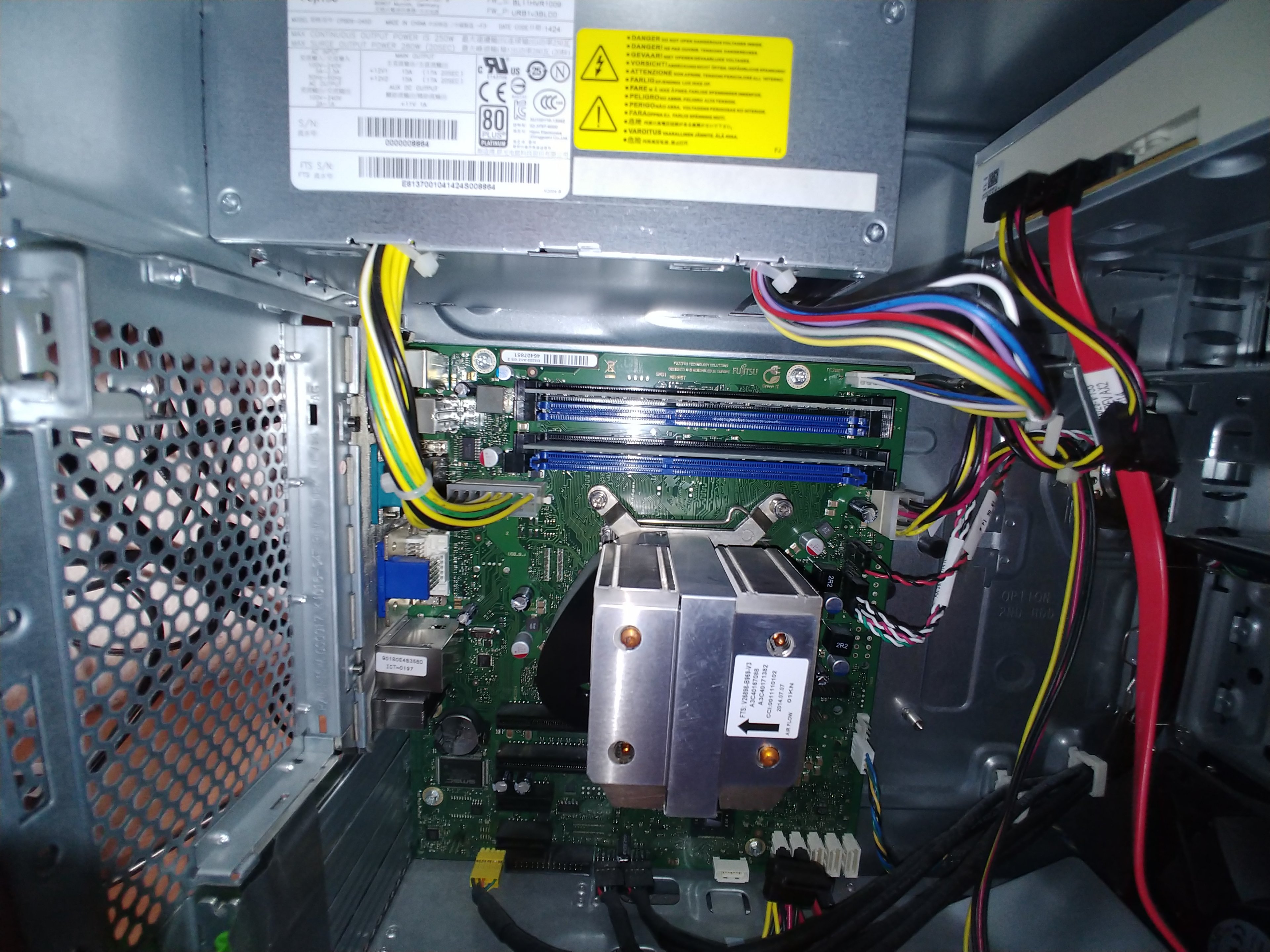

802723
802724
802725
802726
So, ich hab mal ein paar Fotos gemacht, vielleicht helfen die ja etwas. Vielen Dank schon mal für die ganzen Antworten! Habe wegen dem 6 PIN Stecker mal rumgeguckt aber nichts gefunden was so aussieht wie das was Google dazu ausspuckt.
Yep, Grafikkarte ohne Stromstecker einbauen, sonst wird das nix. Wir sind übrigens seit knapp 30 Jahren Nixdorf - Siemens - Fujitsu.... Partner und ich musste leider schon oft trotz neustem BIOS/UEFI aufgeben, da die OEM-Boards sehr eingeschränkt sind. Ich würde mit eine suchen, die älter als drei Jahre, sprich 1000er Nvidia ist. Vielleicht läuft es damit. Evtl. mal bei Ebay-Kleinanzeigen nachschauen und vor Ort beim Verkäufter testen.

Ja, hat leider keinen. Im zweifelsfall kann man das aber mit Adapter lösen (SATA o. Molex zu 6-pin)
