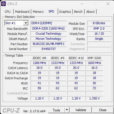

Er soll halt endlich mal zeigen welchen RAM genau er hat und wie er konfiguriert ist, dann kann man auch eine Empfehlung aussprechen.

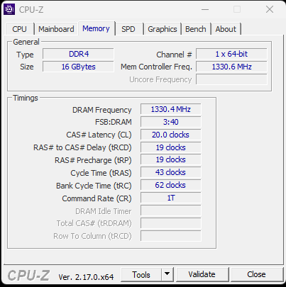

Dein Arbeitspeicher läuft nur auf CL20 und 2666mhz. Da lässt du aufjedenfall Leistung liegen. Da solltest du mal umgehend im bios das XMP Profil laden.

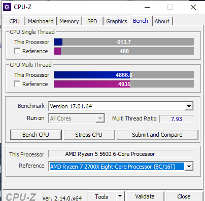

Bei CPU-Z kann man ja auch mal den Bench durchlaufen lassen fürn Quickcheck evtl. Der hat Vergleichswerte für alle Prozessoren hinterlegt ("submit and compare"). Stresstest wegen möglichem Throttling ist auch direkt ne Option.
Da haben wir das Problem schon, wie vermutet. Das Ganze hätten wir schon vor eine Woche klären können.
Der RAM ist nicht nur falsch konfiguriert sondern auch falsch gesteckt und läuft im Single Channel Mode mit 41% der möglichen Bandbreite und lahmen Timings. Außer ist bei BIOS veraltet.

Danach den RAM in die Slots A2 und B2 stecken, also den 2. und 4. Slot von der CPUs aus gesehen und anschließend das XMP Profil laden.
Damit sollte die CPU deutlich mehr Performance abliefern. Wenn das immer noch nicht reicht, würde ich einen 5700X verbauen.
