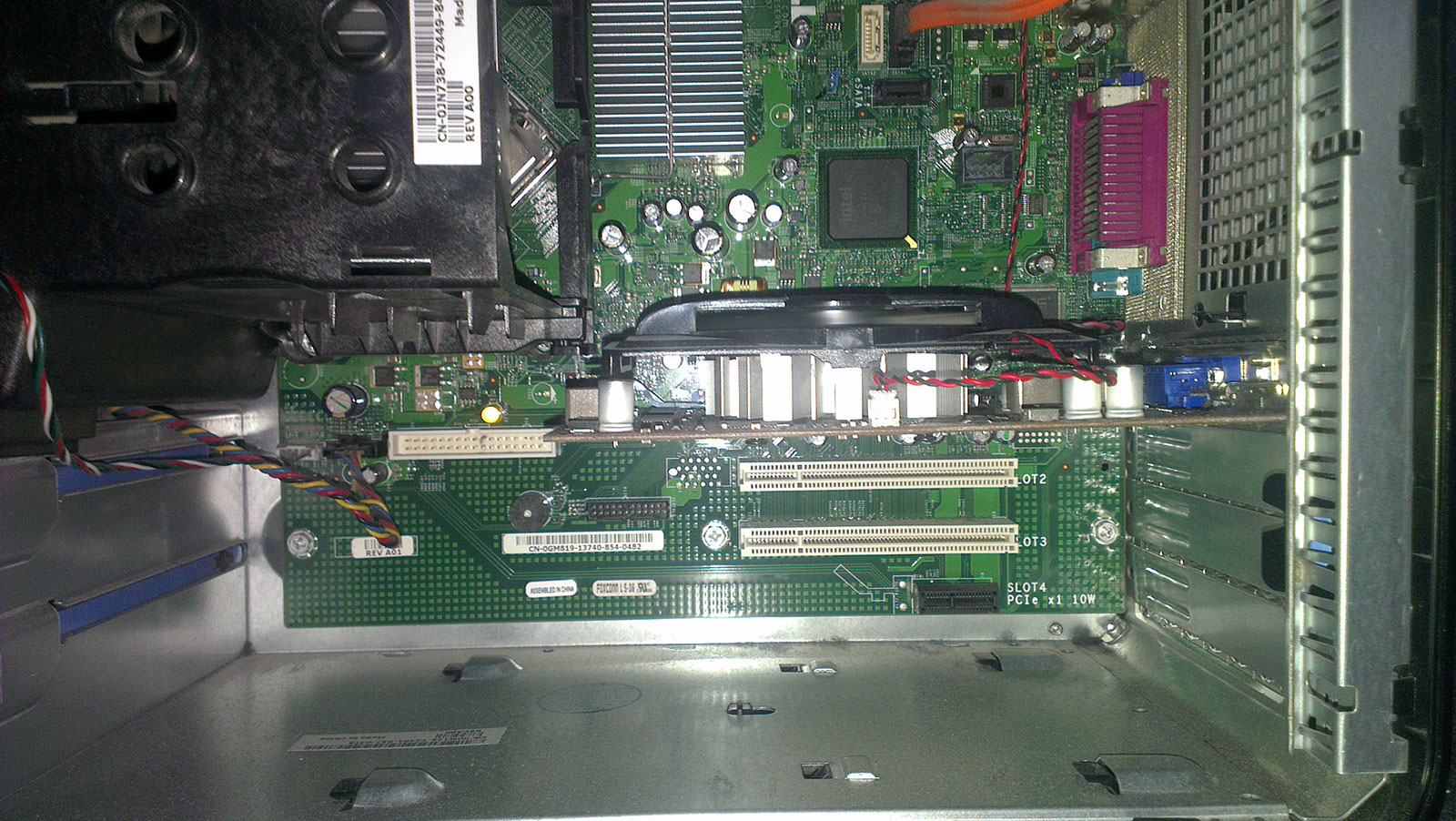

So habe das Foto gemacht.
Es handelt sich dabei um diese Karte: http://www.asus.com/Graphics_Cards/EAH6670DI1GD3/
Wenn der Kühler ein wenig länger wäre würde er mit der Plastikhaube der CPU zusammenstossen (man kann es glaubs erkennen).
Wobei der Kühler dieser 6670 schon ein wenig grösser ausfällt (2 Slots, dafür ist die Karte relativ kurz), ggf würde es mit einer reinen SingleSlot Kühllösung (also was richtig flaches eben) klappen wobei der Lüfter dafür dann ggf zuwenig Luft hätte.
Bei dem Kauf hier war eben auch wichtig dass das Ding leise ist weil schon der ganze PC praktisch unhörbar ist (drum kein Singleslot Gebläse). Und eben die Karte muss ohne zusätzlichen Strom vom Netzteil auskommen, da gibts ja praktisch keine richtigen "Heizgeräte".
Hoffe das hilft ein wenig weiter.
In Deutschland habt ihr ja zum Glück noch die Möglichkeit online bestellte Waren innert 14 Tage das Zeugs zurückzuschicken, das kann ja dann bei einem Fehlkauf genutzt werden.
sehe ich auch so, die müsste auf jeden Fall passen.
Wenn das ein 755 ist. kollidiert bei dem nicht die Graka mit den 3 Kondensatoren kurz über dem PCIx16-Slot
doch glaubs der Einbau war tricky hat aber gerade so gepasst wenn ich das richtig in Errinnerung habe. Hatte da ziemlich Glück mit dem Kühler, ein Tick grösser und der hätte wirklich nicht mehr gepasst.
Müsste ich aber das Ding auseinandernehmen um das genauer anzuschauen aber dazu fehlt mir gerade die Motivation :D
@Lawnmower: Ne ist schon ok, der Kühler ist nicht ganz so ausladend, sieht man, nur ich war bei unseren Rechnern schon kurz davor an dem Kühler herumzufräsen ;-)
