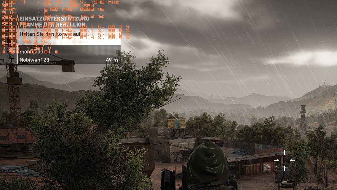

1080 TI Wildlands alle Regler Rechts in FullHD (1920x1080) und jetzt erzählt mir nochmal eine 1060 reicht locker für FullHD :)
PS: CPU limit habe ich aber oft.

Ja, bestimmte Effekte kosten sau viel Performance und wie HisN immer sagt: Man kriegt jede Karte klein wenn man es drauf anlegt. Auch in Full HD. Es lohnt sich oft, einige wenige Regler weiter nach links zu schieben, um dafür dann die Auflösung zu erhöhen.

Naja, bei Ghost Recon Wildlands muss man mit der GTX 1060 schon auf hohe Settings stellen um die 60 Fps in 1080p zu erreichen, das stimmt wohl. Ghost Recon ist aktuell eines der wenigen Spiele, wo das nötig ist. Mich würde mal interessieren, wie das Spiel bei Dir unter 1440p läuft, da dürfte die 1080Ti ja quasi kaum bis garnicht einbrechen. Meine normale 1080 hält sich in 1440p noch tapfer, verliert aber leider stark in 4K.
