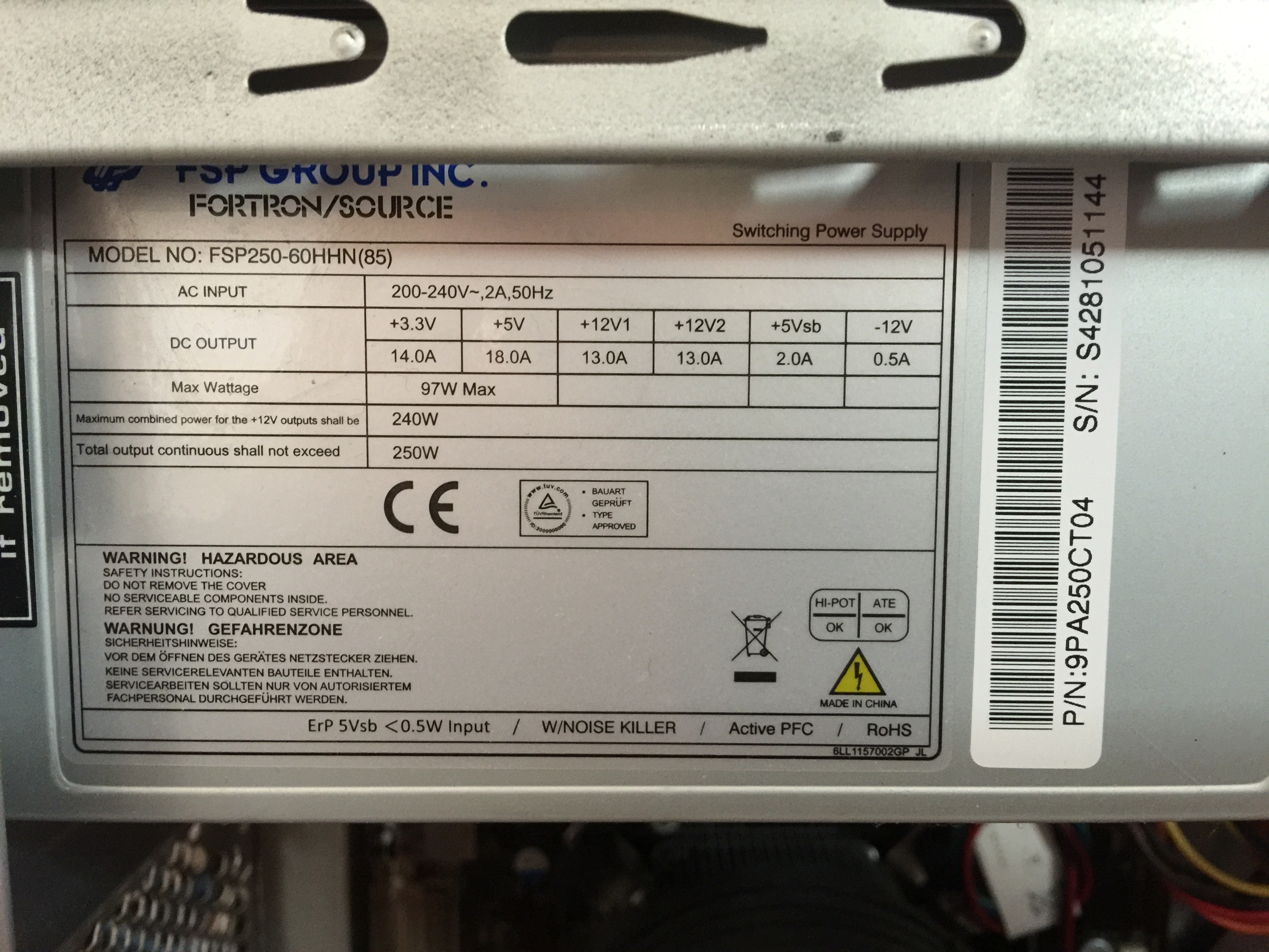

Aber bevor wir weiter philosophieren, gib und das genaue Model durch oder ein Bild vom Label würde auch reichen.
Und das alter des NT / nutzungszeit wäre interessant. Da kann man immernoch entscheiden ob man es riskiert oder nicht.
Kann auch sein dass das NT mit der kleinen Karte schon nciht klar kommt. Spätestens da muss was anderes her.

Anbei ein Bild vom Netzteil.
817138

ok, weist zwar nicht wie alt der ist.
wenn für dich ein NT in frage kommt (investieren willst) schadet es auf jeden fall nicht.

da fertigrechner, MB nicht das das MB eigene Stromanschlüsse mit sich bringt wie so oft Fertiggeräte es haben.

Und @Sasi Black: Es könnte also nötig sein,dass ich einen Adapter brauche, um die Grafikkarte an das MB anzuschließen, hab ich das richtig verstanden?
mach ein Bild vom Board (wenn es ein Fertig PC ist).
dann kann man es recht schnell sehen am Layout.
Es gibt halt OEM boards die haben statt 24 Pins nur 18, und dafür woanders weitere Pins verteilt.
