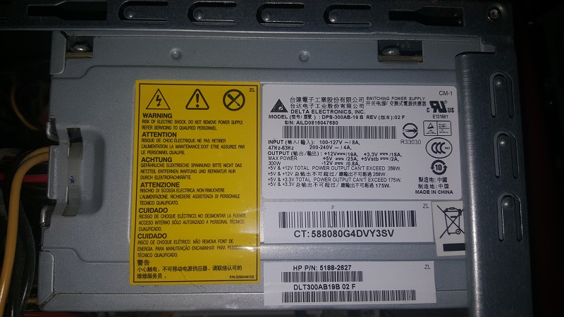

Am besten wäre es wenn du den PC seitlich aufmachen würdest und uns hier ein Foto von dem Aufkleber mit den Leistungsdaten des verbauten Netzteils schicken könntest.

Wenn ich das auf dem Foto richtig abgelesen habe ist man mit 259W als maximale Ausgangsleistung auf der 12V Schiene bei der Grafikkartenauswahl ziemlich eingeschränkt.
Ich würde maximal eine HD R9 270 verbauen welche zur Zeit auch recht günstig zu erstehen ist, jedoch würde man sich da schon am obersten Limit, wie es im CB Test nach zu lesen ist, bewegen.
Ideal wäre eine GTX 950 welche jedoch noch relativ neu ist und deshalb am Gebrauchtmark noch nicht so stark vertreten ist. Mit einer ausgeschrieben TDP von nur 90 Watt wäre sie eine ideale Lösung um diese Karte auch per 6Pin Adapter zu betreiben.
