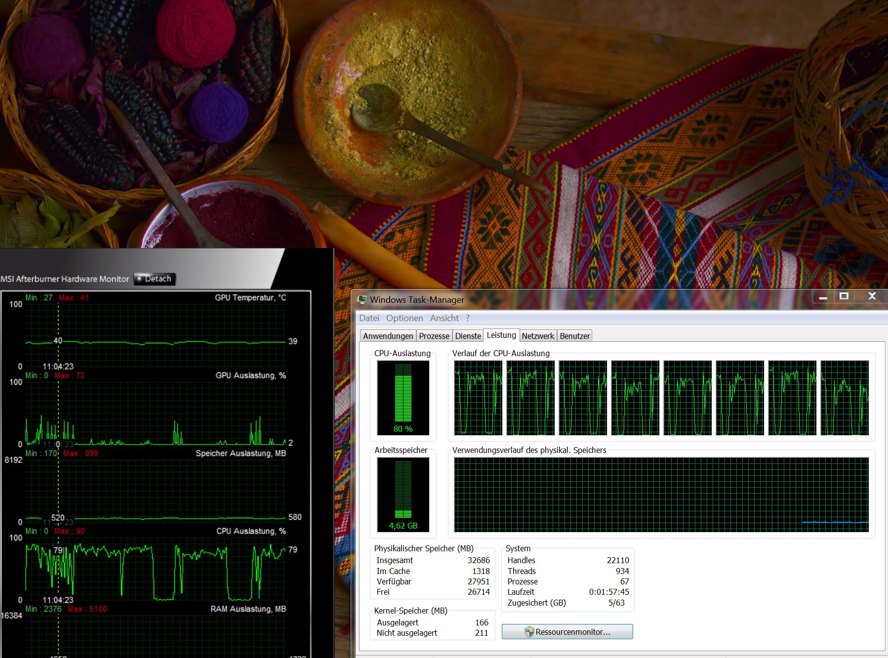

Den Spaß habe ich mir gerade gemacht und der I7-4770K und eine GTX 980TI kackt völlig ab, CPU-Last über 80%, GPU dümpelt vor sich hin
In 4K liegt der i7-4770K um die 25%, Dein i5-4690 würde also auf 50% ächzen, da reicht dann schon der Virenscanner und ein automatisches update, um ihn ins Stottern zu bringen. Die GTX 980TI ging kurzfristig bis über 50%, in der Regel liegt sie um 10%

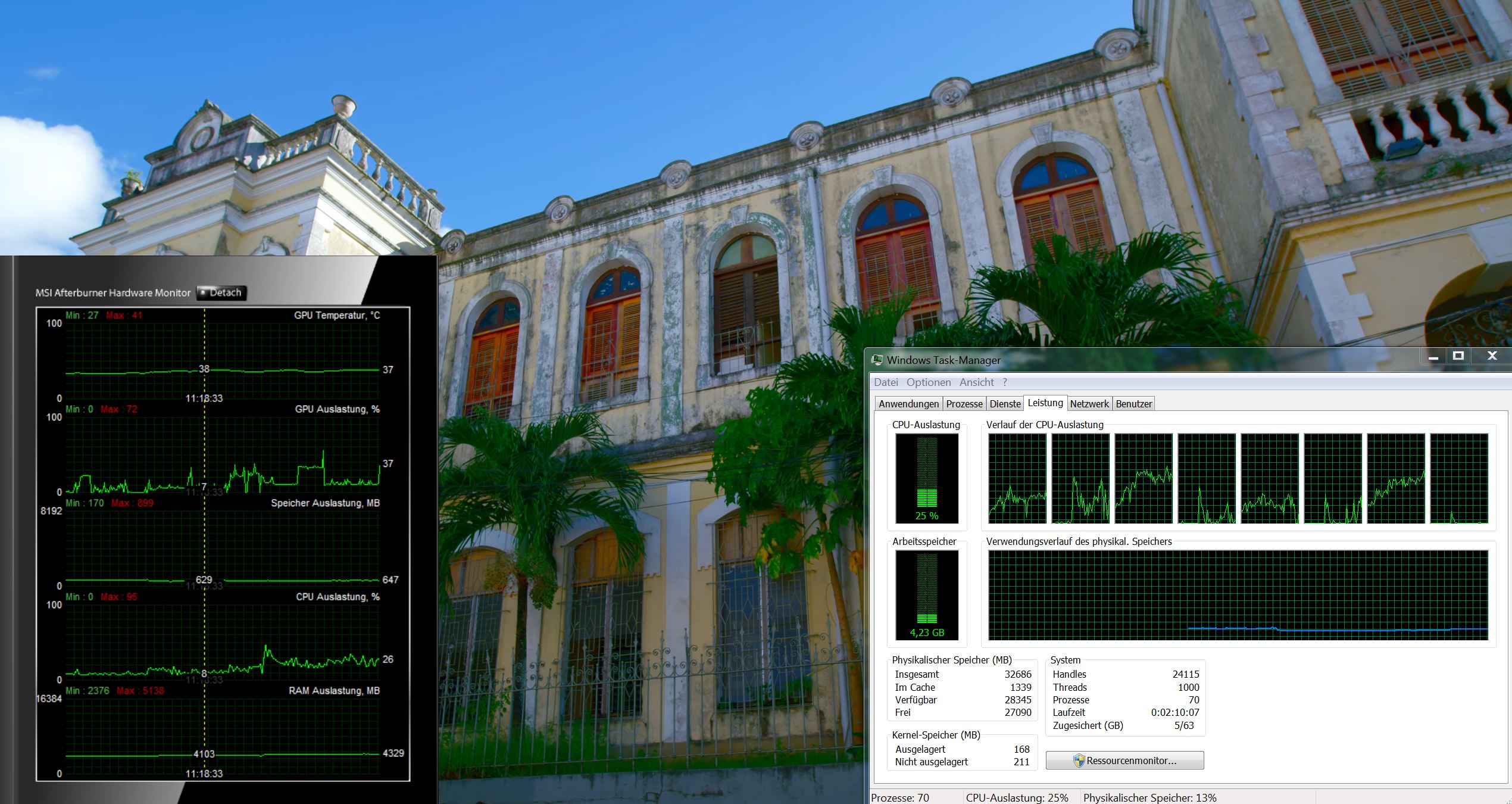

Wundert mich.. Aber bei HisN (5960X/Titan X Pascal) läuft es auch nicht. Irgendwo ist da der Bock bei euch drin.
Bei mir auf 8K:

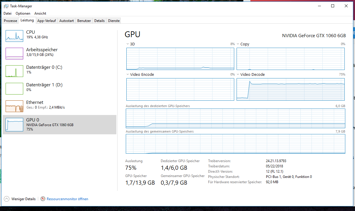

Also hier auf meinem Arbeitsnotebook (Signatur) in 4k ohne Probleme mit CPU bei gut 30-40%. 8K läuft auf der IGP von Intel auch nicht mehr flüssig.
Danke erstmal an alle für die Hilfe. Deine 1060 ist also zu 75% ausgelastet. Und die CPU nur zu 19%? Aber es läuft bei dir oder wie?

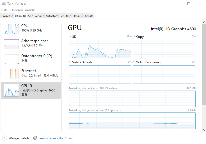

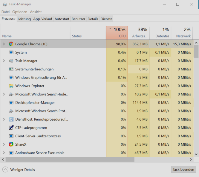

Also ich habe selbst mal Screenshots gemacht und bei mir sieht das so aus.
Ich denke, dass die iGPU einfach zu viel Power der CPU zieht und die CPU somit ins Limit läuft. Also wirds wohl eine 1050Ti werden. Danke nochmals an alle!
Ohne jetzt einen Vergleich gelesen zu haben, gibt es bei der 1050 Ti ein "Spitzen" Modell? Ich nehme mal an, das es egal sein wird welche ich kaufe. Leise sollte sie sein ;)
Ja es läuft 1A.
