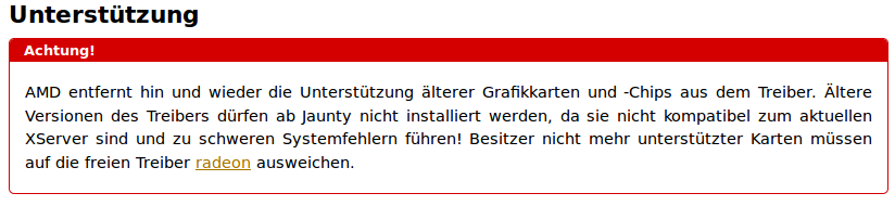

Also ich habe eine Asus X3870 im Rechner drin und bin mit der Linux-Unterstützung kein bisschen zufrieden. Es ging eine Zeit lang gut (mit dem proprietärem 3D-Treiber), aber seit dem Erscheinen von Ubuntu Linux 10.04 LTS im April 2010 wird diese Karte nicht mehr unterstützt.
Für mich ist so was einfach ein Unding. Das eigentliche Problem an der ganzen Sache ist, dass der Treiber in einer älteren Version nicht installiert werden kann bzw. darf, weil dieser inkompatibel zu neuen Linux-Kerneln ist. Heißt konkret: Entweder du nutzt Ubuntu 09.10 mit einem damals aktuellen Treiber oder du arbeitest mit einem aktuellen Ubuntu und verzichtest auf 3D-Fähigkeit, was mich stört, da ich gerne mit Wine 1.2 gespielt habe.

Seht selbst. Siehe Bild im Anhang - das meinte ich mit dem Kompatibilitätsproblem.
Stand der Dinge ist Catalyst 12.6 und dort wird deine Karte bis X.Org 7.6 unterstützt.
Ja, du hast Recht. Das habe ich auch schon festgestellt.
Aber laut eigener Feststellungen/Erfahrungen funzt der blöde 3D-Treiber seit Ubuntu 10.04 nicht mehr. Ich habe mit diesem Thema das letzte Mal Ende 2011 gewidmet (sage und schreibe 2 - 3 Wochen jeden zweiten Abend, weil es mich brennend interessiert was da los ist), aber ich bin immer beim selben Resultat herausgekommen: Nach der Installation des propriertären Treibers (über mehrere Methoden, grafisch, manuell, Anleitung von AMD, über Synaptic...) und einem anschließenden Neustart hat sich der Rechner beim Hochfahren (ich vermute beim laden des X-Servers) sich aufgehängt und ist einfach stehengeblieben. Einzige Möglichkeit: Mehrere Sekunden den Power-Knopf drücken bis er so zu sagen "hart" ausgeschaltet wird.
Und wenn ich 09.10 hernehme und mir Archiv von der AMD-Treiber-Website eine Version des Treibers aus dem Herbst 2009 herunterlade und installiere, klappt alles super. Nehme ich eine hingegen eine Version des Treibers von Anfang 2010 her - mit Ubuntu 09.10 - klappt es wieder nicht. Das heißt ich bin da ziemlich eingeengt in den Möglichkeiten.
Tja, das sind meine Erfahrungen. Hätte ich im Dezember 2007 (damals nutzte ich noch nicht Linux) gewusst, was mir blüht, hätte ich evt. die Finger von der Karte gelassen. Aber hinterher ist man ja immer schlauer!!!
