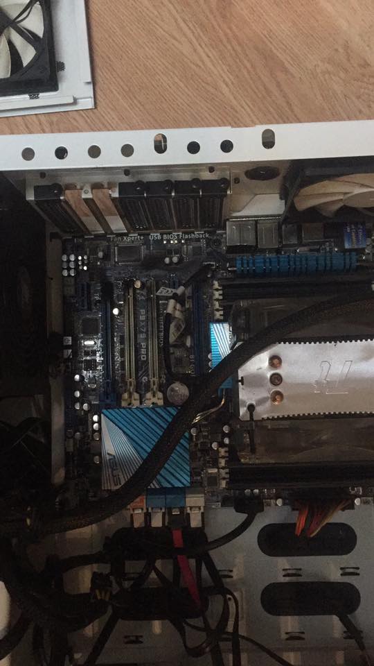

Am Foto sieht man wie toll meine PCI E plus die Seite vom Motherboard gebrannt hat.
Wie gesagt das einzige neue an dem PC war die Graka. Auch die Flammen kamen aus der raus und der Lüfter hat sie schön angefacht.
