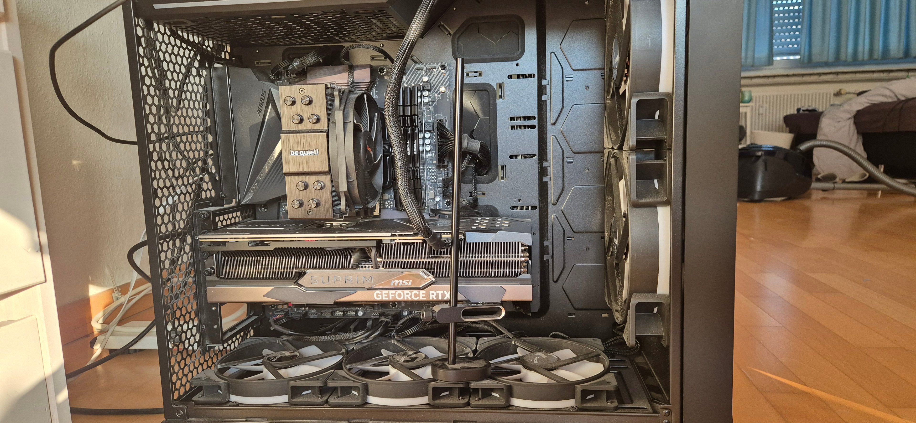

Als ich das HDMI Kabel an den Onboard Anschluss geklemmt habe, gab es kein Bild. Habe dafür aber auch nie Treiber installiert.
Auffällig ist auch, dass die Grafikkarte lauter wird, sobald sich das Bild verabschiedet.
Versuch mal die GPU ausbauen danach neu einbauen und natürlich den Stecker, zusätzlich würde ich die Stütze auch weiter von dem Stecker verbauen.
Dachte eig. auch, dass der keine hat :D habe es mal probiert, da kam auch nichts, die Graka habe ich ausgebaut, baue die nochmal ein jetzt. Diese Loop, die ich beschrieben habe, war auch jetzt ohne Graka da, ist das normal?

Möchte es ja nicht jinxen, aber nach dem Wiedereinbau läuft der PC erstmals wieder seit ca. fünf Minuten straight.
Reaktionen: Maxysch und Mr.Zweig
Habe bisher meine zwei PCs selbst zusammengebaut und auch CPU und GPU zwischendurch gewechselt, weswegen ich mich für fähig halte die WIFI Karte zu installieren. Seltsamerweise konnte ich aber wirklich nirgendwo eine Übersicht finden, wofür diese Karte eig. kompatibel ist.
BIOS ist aus dem März dieses Jahres, das mache ich dann als nächstes, guter Tipp!
@AzrAelxxx heute zu Tage ist Hardware zu montieren unkomplizierter, aber dafür ist die Hardware selbst viel komplexer als früher und dadurch auch empfindlicher.
Mr.Zweig schrieb:
Jo, biste vielleicht an die Grafikkarte gekommen und hast die leicht aus dem Slot geschoben... das würde zumindest das Fehlerbild erklären.
Das kann gut sein, wilde Sache auf jeden Fall. Da geht mir ja immer der Puls, wenn was mit dem heiligen PC nicht stimmt. :D So jetzt die große Preisfrage, probiere ich es nochmal mit der WIFI Karte oder nehme ich es als Zeichen des Universums?
Reaktionen: Mr.Zweig
