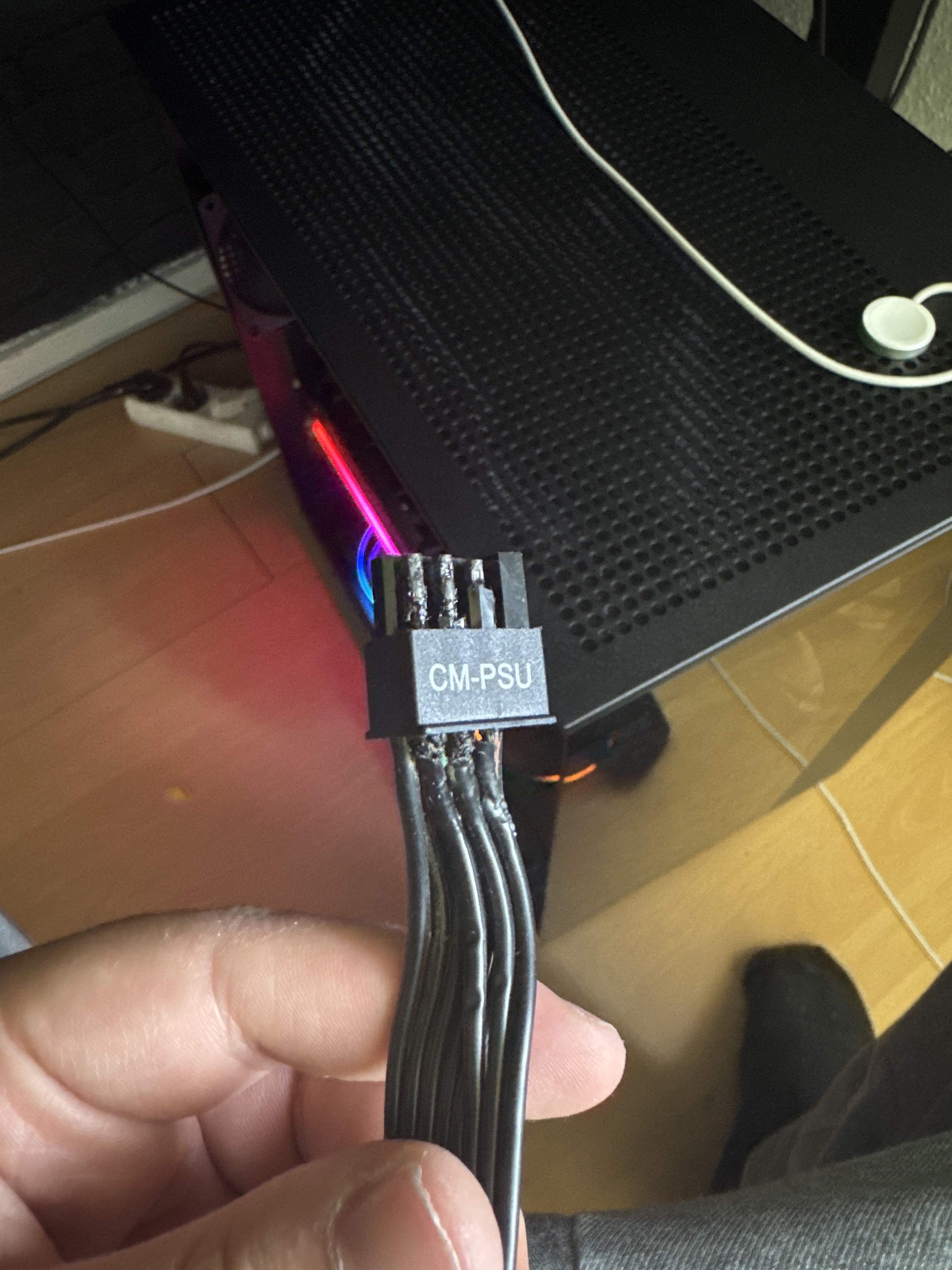

Habe jetzt was entdeckt wo ich nachschauen wollte ob vielleicht kabel nicht richtig Sitzen und jetzt ging er wieder an habe trotzdem ein neues Netzteil bestellt jetzt.
Reaktionen: Restart001
Gute Entscheidung, sieht ja schon verschmort aus.
das sieht nicht nur so aus, sondern das IST verschmort
Das wird auch auf jeden fall die Buchse im NT mitgenommen haben. Da kommst du um ein neues NT eh nicht rum.
Die Frage ist eigentlich nur, was da nun schuld war ... war das Kabel nicht richtig eingesteckt oder ist das wieder die berühmte CoolerMaster Qualität. Denn die haben ja abseits von WLP ja schon einige mangelhafte Dinge aufm Markt geworfen.
