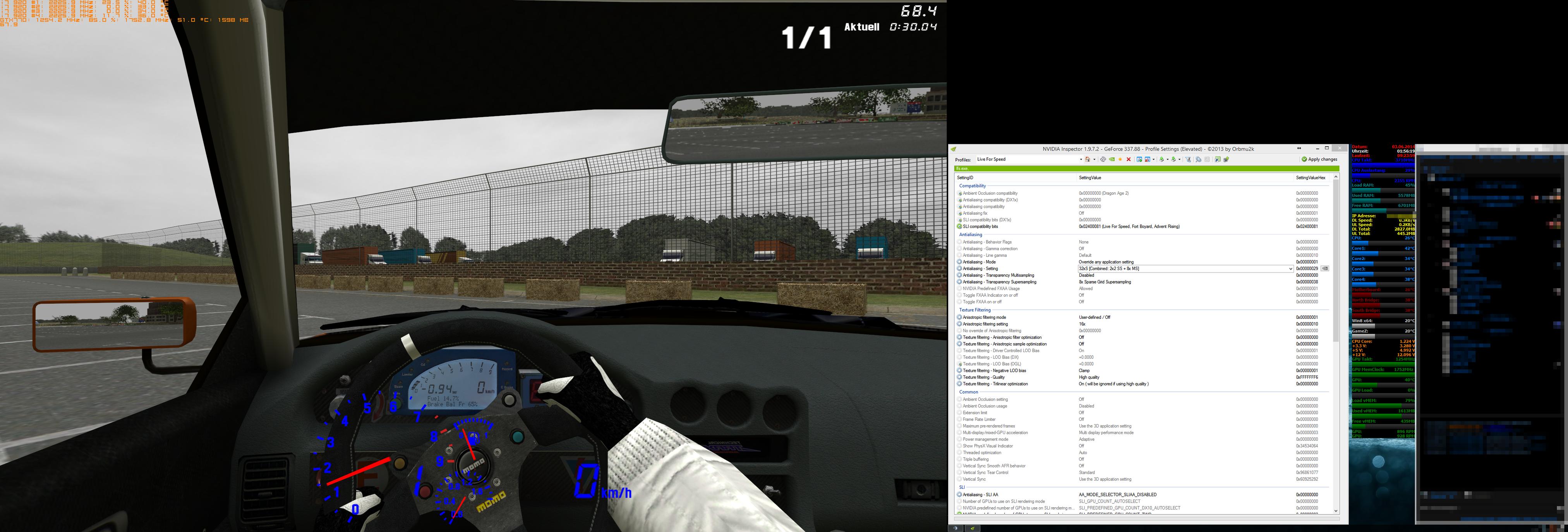

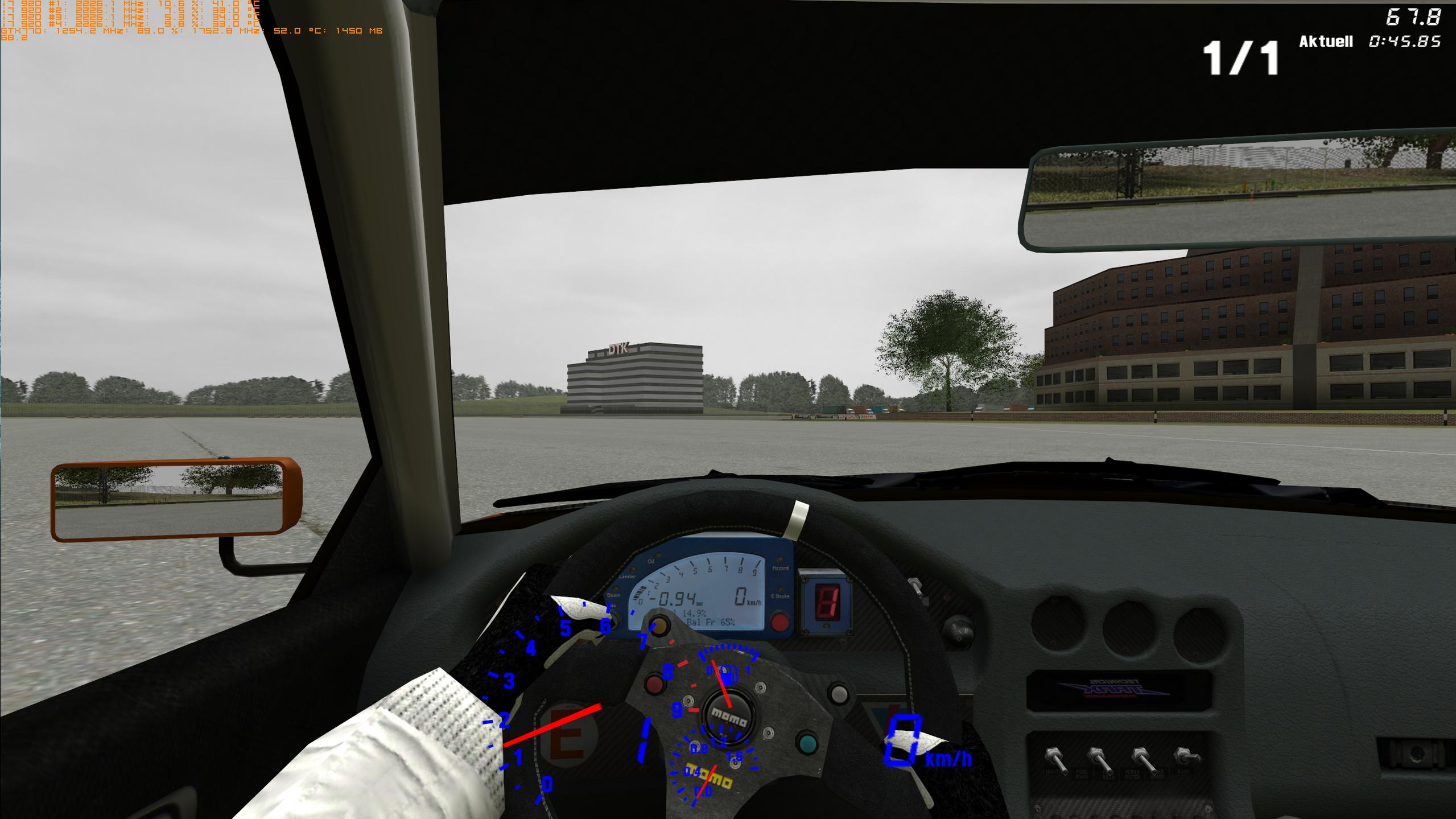

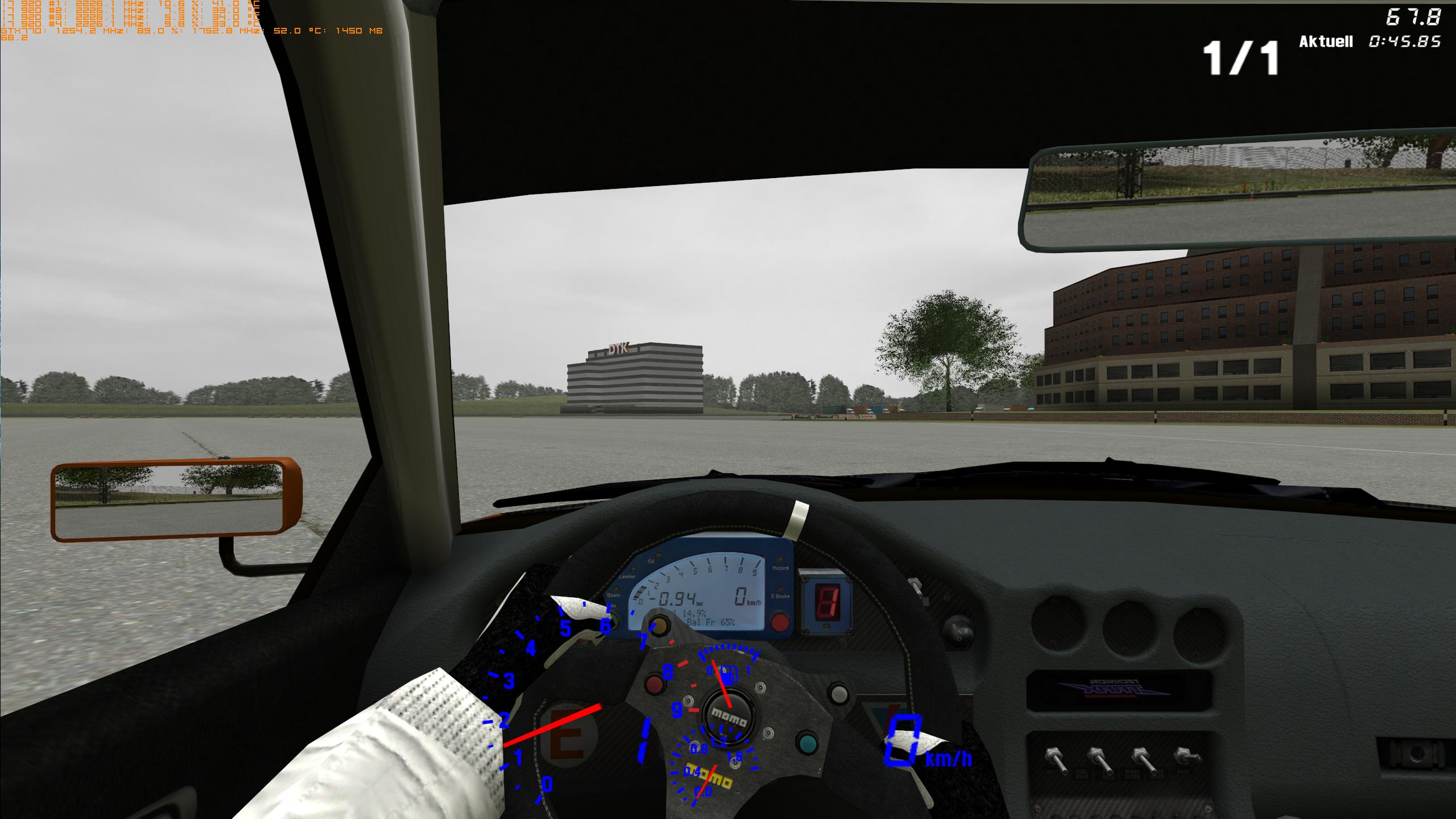

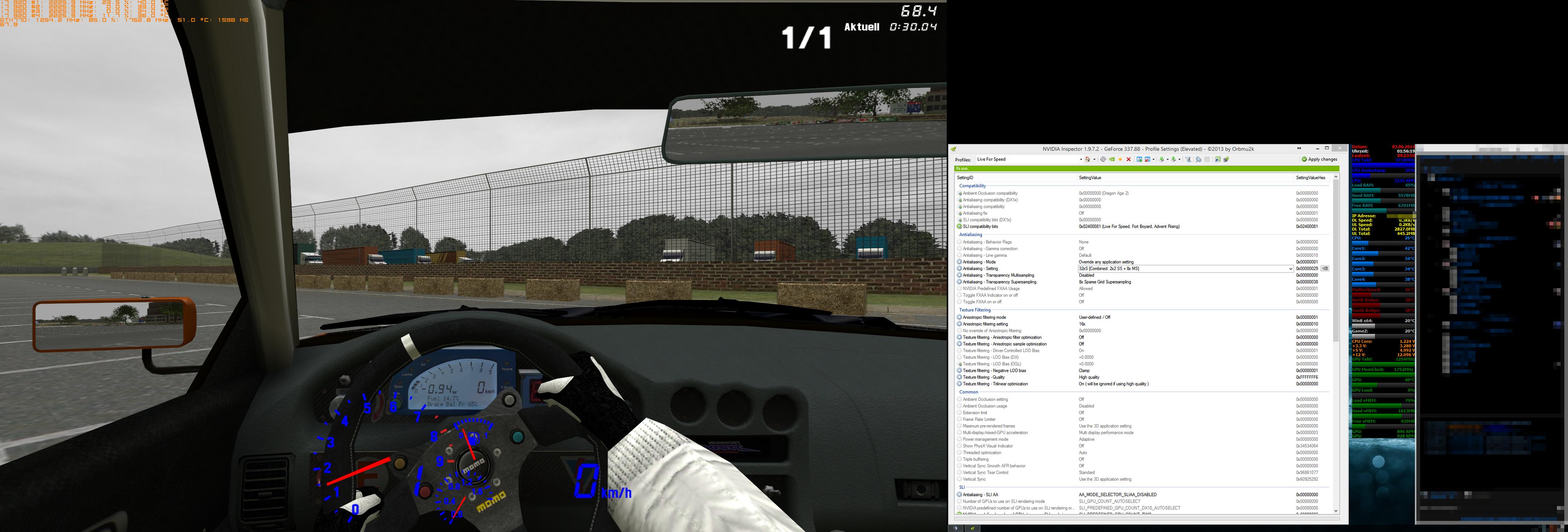

Hänge mal nen Screen mit Männersettings von Live for Speed, nun ehrlich nicht das Grafisch geilste spiel, an! Aber mit diesen Settings kommt auch die GTX770 wieder nen bissl an last ran ;) und nein Kein Framelimiter oder ähnliches drin!
Settings sind wie folgt: 2560x1440, 32x SAA & 8x SGSS (erzwungen im nvidia inspector) sowie 16x AF und die last spricht glaube ich für sich selbst!

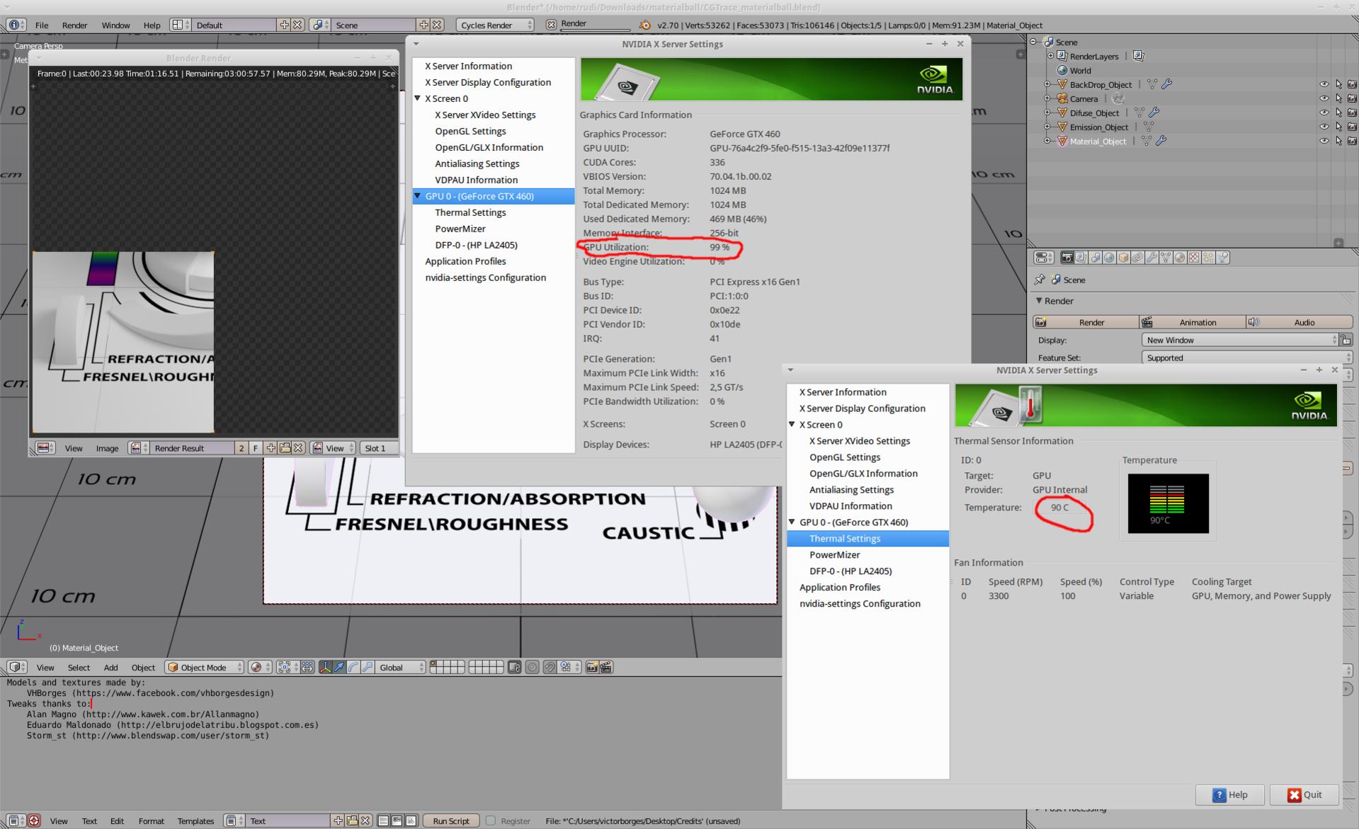

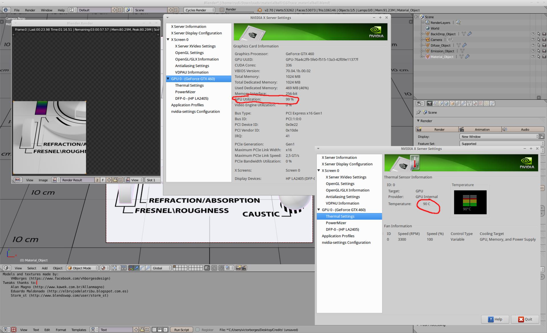

^^ ja eh ich spiel ja furmark auch nicht, allerdings was passiert bei rechenintensiven cuda oder opencl Anwendungen?
Hab schon erlebt dass meine Gtx 460 plötzlich extrem langsam wird und runtertaktet.
(ok das ließ sich leicht richten am Kühler war schon eine richtige staub/Filtzschicht und Sommer war auch.)
