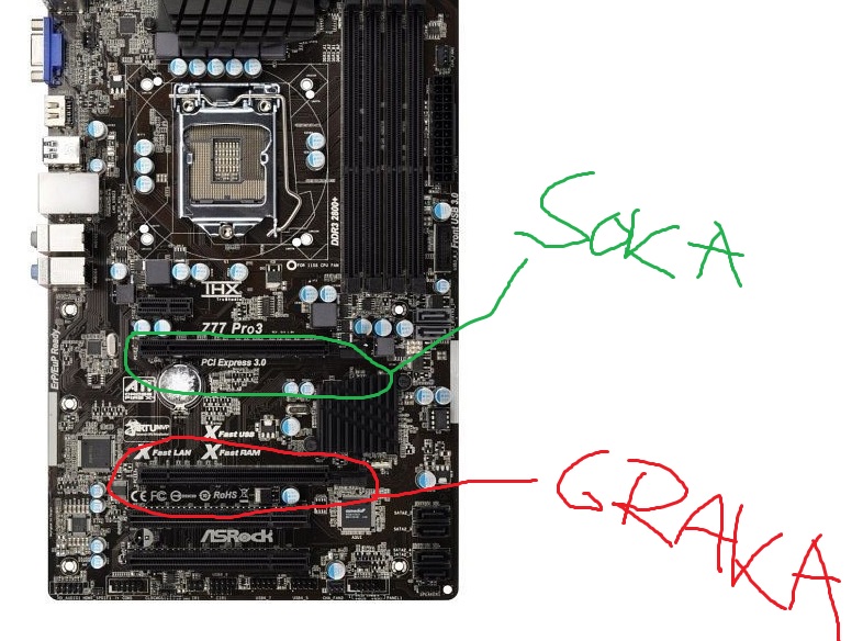

Hi Leute,
aufgrund des riesigen thermal right kühlers in verbindung mit meiner zotac gtx 580 amp² gelang es mir die Asus Xonar Essence STX nicht in den PCIe-x1 slot zu stecken, und ebenso nicht in den 2. pcie slot
jetzt hängt die grafikkarte auf den 2. pcie slot damit die sound karte in den 1. konnte...
kann man das so machen, bringt die karte hier noch die leistung?
bitte um aufklärung :)
lg korsa

Dieser Slot ist nur mit 4 Lanes vom Chipsatz (PCIe 2.0) anstatt mit 16 Lanes von der CPU (PCIe 3.0). Das heißt weniger Lanes und weniger Bandbreite pro Lane. Hauptproblem sind aber die fehlenden Lanes, das wird sich mit an Sicherheit grenzender Wahrscheinlichkeit merklich negativ auf die Leistung auswirken. Ein x8 Slot wäre nicht so dramatisch, aber bei einem x4 wirds halt wirklich knapp.

und ebenso nicht in den 2. pcie slot...
Ich vermute mal aufgrund der AMP! ---> 3Slot-Design
Das ist merkbar bzw. spürbar, also schon erhebliche Einbußen & jaaa ...das zugehörige MB-Handbuch sagt Dir da genaues.^^
Du kannst ihn doch in 90° schritten drehen...
Versuch das mal, denn die AMP "fühlt sich in solch einem Slot nicht wohl" ....

der kühler der gpu ist echt fett...ich habe die graka jetzt wieder wie vorgesehen in den 1. slot
allerdings liegt die soka jetzt fast an der kühlkonstruktion an
wie andere schon erkannt haben - 3slot design daher wurde es echt knapp !!!
ich wusste nicht wirklich wirklich wie ich das hier im daten blatt " 1x PCIe 2.0 x16 (x4)" deuten soll
aber ihr habt mich aufgeklärt und ich danke euch

Ist n allgemeines Problem bei Intel, für ne Grafikkarte und bisserl PCIe Kleinzeug reichen die Lanes der Mainstream CPUs noch aus, willste Crossfire fahren, nen Raidcontroller (PCIe x8) oder ähnliches Equipment, welches etwas höhere Ansprüche stellt verbauen, kommste um die teuren Intel CPUs (Socket 2011 oder Xeons) auf Workstation/Serverboards nicht umhin. Und auch die Belegung auf den Mainstream Boards ist leider recht fix vorgegeben so das mal eben die GPU in den zweiten PCIe x16 Slot stecken nicht drin is.

Ich hab z.B. meine SoKa im 3.PCIex16-Slot, welcher schon von Haus mit 4Lanes spezifiziert ist platziert.
Dies hat zur Folge, daß dadurch alle weitere PCIeX1-Slot ohne Funktion sind, die zwei großen PCIeX16-Slots (3.0), werden dadurch
gar nicht tangiert bzw. beeinträchtigt & die Laneverteilung von 1x16 oder 2x8@PCIe 3.0 bleibt dadurch erhalten. :)
