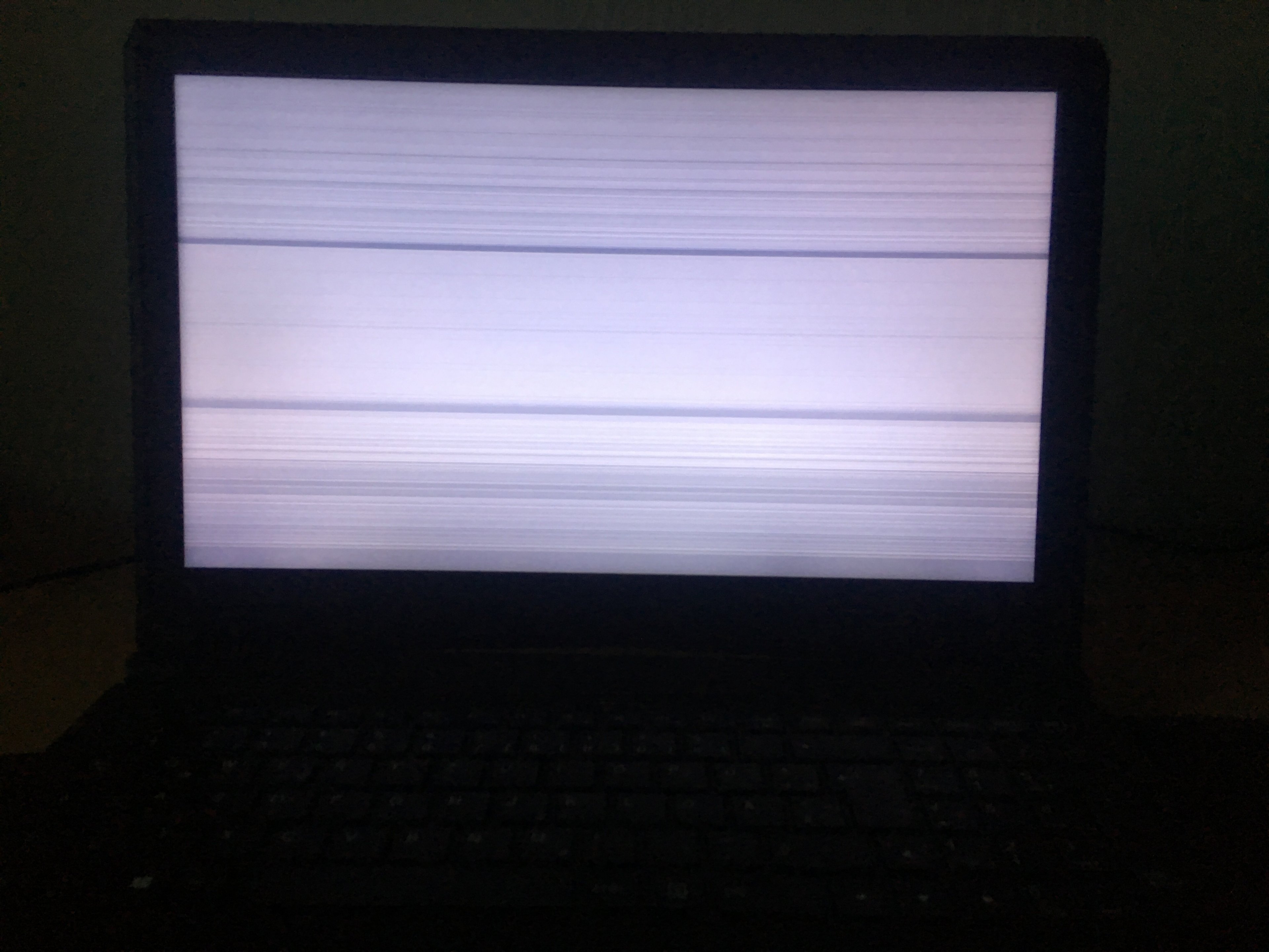

seit kurzem fing mein Laptopbildschirm an, zwischendurch Grafikfehler und auch wenn’s kurz war, einen grauen Bildschirm zu zeigen.
Jetzt geht’s letzendlich nicht mehr weg. Ist die Grafikkarte jetzt komplett im Eimer oder hat es mit was anderem zu tun?
LG gbaboc

Könnte auch internes Bildschirmkabel oder der Bildschirm selber sein.
Am besten einmal einen externen Monitor anschließen und schauen ob es dann funktioniert. Falls der selbe Fehler auftritt kann das gut die GPU sein.
Hat dein Laptop eine dedizierte GPU oder nur eine IGP des Prozessors?
Reaktionen: Bernd/das\Brot und Knito
Welches Notebook? Noch im Gewährleistungs- oder Garantiezeitraum? Externen Monitor getestet? Integrierte Grafikkarte getestet falls vorhanden? Riecht insgesamt nach Kabelbruch am Displaykabel. Veränderte sich das Bild mit verschiedenen Öffnungswinkeln des Displays?

Clevo N150SC. Garantie abgelaufen. Keinen externen Monitor getestet. Bei öffnungswinkeln kaum bis leichte Veränderung des Bildes. Kann gut ein Kabelbruch sein. Es fängt aber auch oft mal von selbst an, ohne dass ich das Laptop bediene.
Für Clevo-Barebones gibts regelmäßig günstige Displaykabel bei eBay für um die 50€. Wenn es keine Angebote direkt von/für Clevo gibt, dann solltest Du prüfen, ob dieser Barebone (N150SC) für Geräte mit MSI-, Acer-, Gigabyte-Branding (etc.) genutzt wurde. Wenn dann die Auflösung noch passt, könnten diese Kabel ersatzweise genutzt werden.
