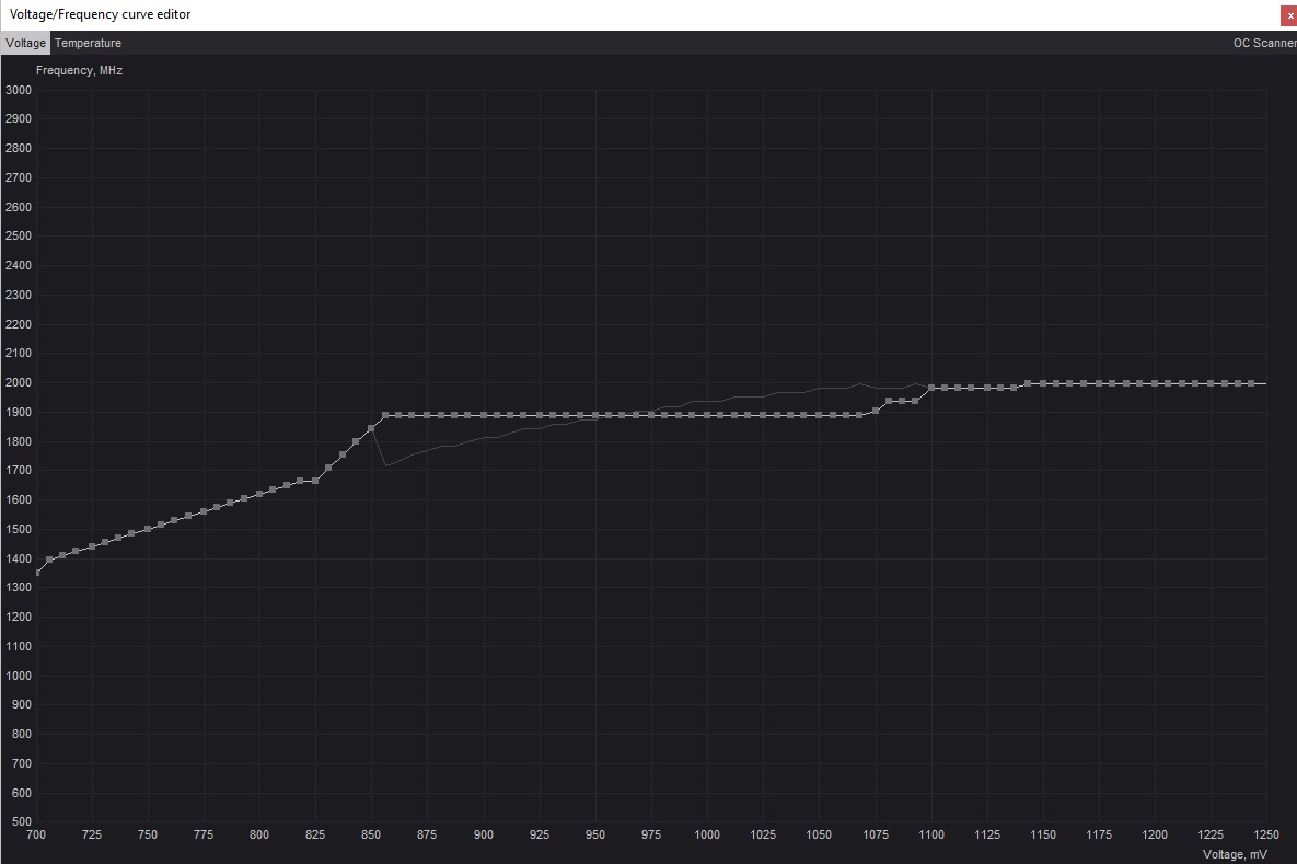

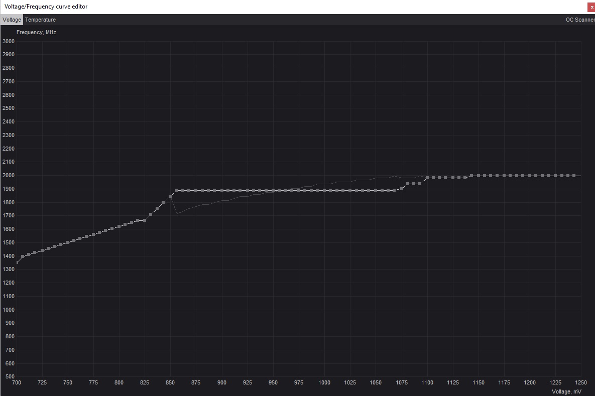

Da es eine OC Karte ist, würde ich Undervolting mit dem Curve Editor machen, 50 bis 100mhz mit dem Takt runtergehen, dafür wird man ordentlich sie Spannung runterdrehen können dafür als Maximum.
Edit:
kann dann so aussehen
Takt der bei 1050mV anliegt, halt in dem Fall auf 856mV runtergezogen
Gruss HL
Reaktionen: tarantyno

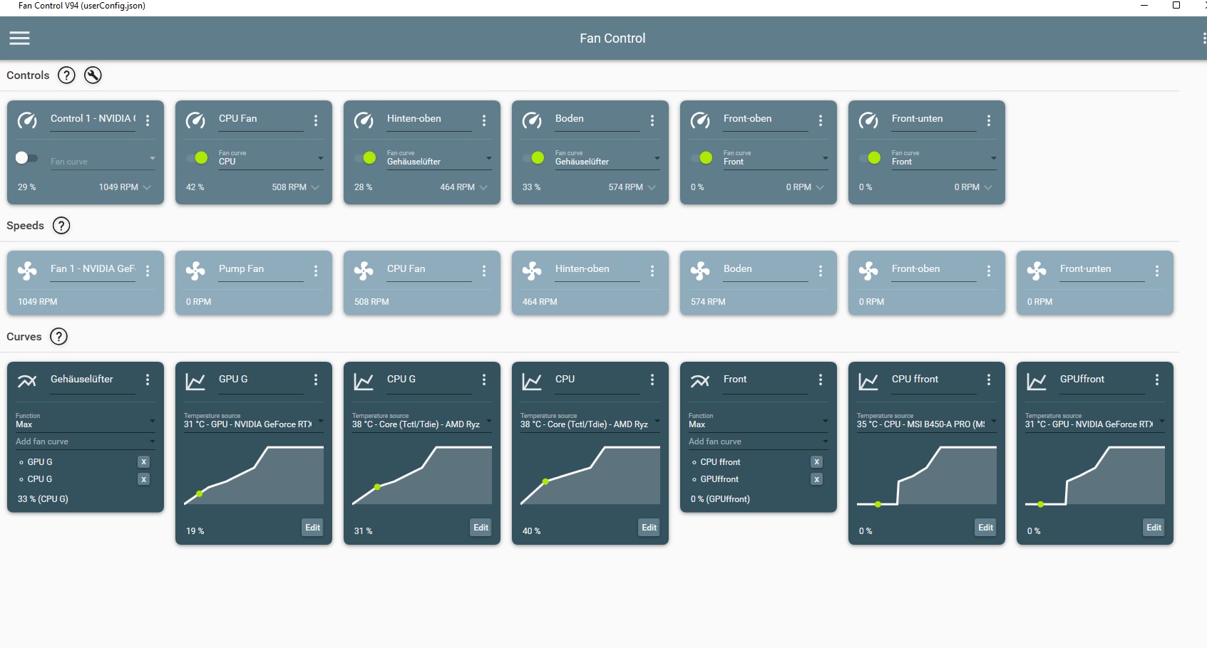

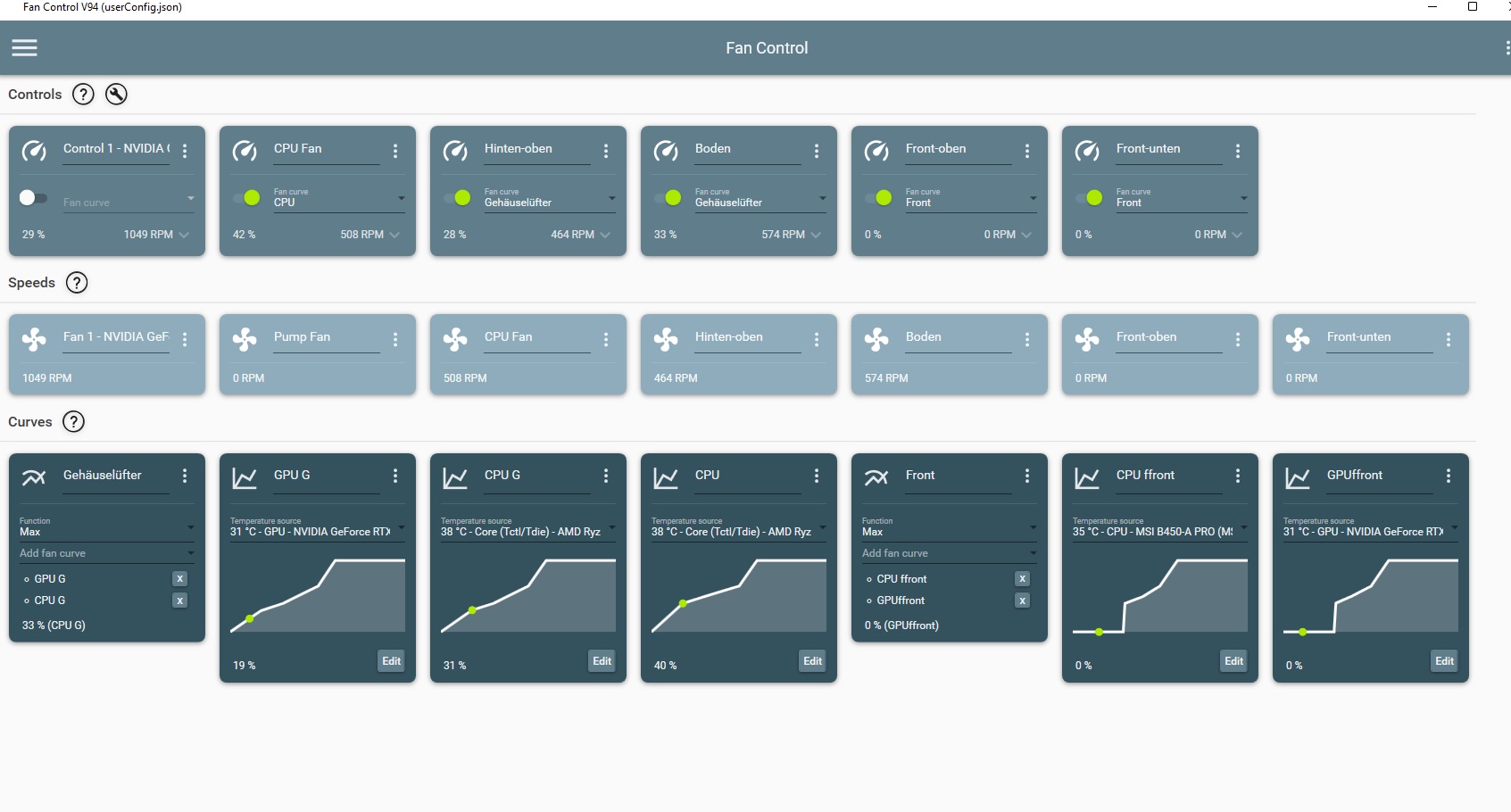

@tarantyno:
Thema Airflow, geht die Gehäusebelüftung über das Board hauptächlich für die CPU gesteuert "mit ?
Von Boards aus über das Bios kann man ja leider eher nicht die Grafikkarte mit einbeziehen, "Fan Control" ist da eine gute Lösung.
Man kann damit "Mix" Lüfterkurven konfigurieren, sodass die Gehäuselüfter nicht nur wegen der CPU oder sonstwas mal etwas höher drehen, sondern auch wegen der Grafikkarte.
Besonders wenn ein Gehäuse an sich schon wohl kein Airflow-Wunder sein soll, wäre das natürlich sehr sinnvoll.
Man muss es ja nicht übertreiben und kann sich die Kurve/n anpassen, man kann entweder Graphen beispielsweise verwenden ähnlich wie der Curve Editor zum herumclocken/Undervolten oder eben auch wie eine selbst angepasste Lüfterkuvre im MSI AB.
Nun oder einfach Strick "linear" mit Temperatureinstellungen durchgehend intepolieren lassen, von xx°C bis xx °C die Drehlzahl anpassen lassen.
Durch "Mix" wird noch weiter interpoliert, ein Average oder Max eben, sprich die Gehäusebelüftung agiert nicht nur aufgrund der CPU oder sonstigem Krempel vom Board sondern geht auch für die Grafikkarte mit.
Da unterschätzen an sich eh viele offenbar, schön die Kurven oder durch Zahlen dann Kurven schön über das Bios konfiguriert, alles schön und gut, das aber die Bezugstemperatur immer nur die CPU ist, darauf muss man eben auch erstmal kommen.
Besonders dann wenn ich Games hauptsächlich die Grafikkarte zu ackern hat, aber die CPU kaum, ist dann natürlich doppelt bescheuert, die Graka ist am kollabieren und dreht auf und die Gehäusebelüftung bleibt halt in den unteren Drehzahlen weil die CPU ja kaum Temperatur bekommt und nur sehr wenig Temperatur durch sehr wenig Last hat.
Gruss HL

@tarantyno:
Dann solltest du dir wohl mal "Fan Control" echt mal anschauen, ich kann im Bios auch alles mögliche als Temperaturquelle auswählen, nur dummerweise eben nicht die Grafikkarte :D
Hier nochmal ein Beispiel von mir, ich hab die Gehäuselüfter der Front darüber zum Beispiel nun auch gesondert geregelt, ab einer gewissen Temperatur wie man an den Kurven in den "Graph" sehen kann.
Ich kann im Bios 4 Punkte konfigurieren woraus sich eben auch am Ende des Tages eine solche Lüferkurve eben ergibt, dazwischen wird eben "interpoliert"
Das bringt nur leider rein garnichts für die Grafikkarte und eben jene könnte man ebenso eine eigene Lüfterkurve verpassen.
Wenn man das so betrachtet dürfte es ziemlich selbsterklärend sein eigentlich.
Zur Zeit ist folgendes konfiguriert
37°C -> 30%
50°C -> 40%
70°C -> 64%
80°C -> 100%
Die CPU kommt bei mir niemals auf 70 oder 80 Grad, nichtmal Tctl/Tdie bei nem Ryzen 2600X, liegt wohl an meinem Doppelturm-Kühler von Noctua, der ist ziemlich überdimensioniert.
Aber was solls, der kam für gebrauchte Hardware vom Gebrauchtmarkt mit wo ich mal möglichst günstig für jemanden was zusammengebaut habe und nem in dem Falle "geschenktem Gaul...", man kennt den Spruch ja :D
Normalerweise können und werde die Gehäuselüfter also immer nur abhängig von der CPU arbeiten mit Steuerung vom Bios, entsprechend verhält sich dann eben auch der Airflow im Gehäuse, wenig CPU-Last/-Temperatur und aber viel GPU-Last/Temperatur hat man natürlich was für die CPU nicht wild ist, allerdings aber eine deutlich schlechtere Kühlleistung bei der Grafikkarte.
Das macht dann schon einen grossen Unterschied ob und welche Luft sich die Grafikkartenlüfter sich sonstwoher "schnappatmen" müssen oder ob die Luft geliefert wird.
In meinem Falle ist insbesondere "Boden" eben interessant, weil da bis zur Grafikkarte von dem nichts dazwischen ist und der ja quasi direkt auf die Grafikkarte hinpustet.
Man kann auch "Offset" konfigurieren so hab ich den "hinten-oben" mit einem Minus-Offset versehen von 5%, man will ja regulär mehr reinpusten als raus, da man so die Staubfilter besser nutzt.
Gruss HL
