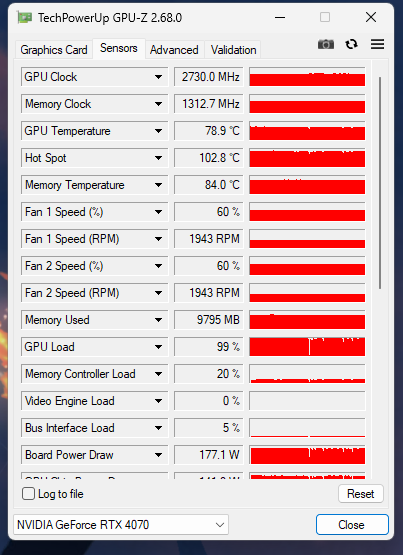

ich habe seit 2 Wochen ein Problem mit meiner RTX 4070. Die wird unter last zu warm, die dreht auch viel mehr auf als sonst und
dann habe ich mir mal GPU Z heruntergeladen und die Temperaturen sind irgendwie Wild.... was zum Teufel ist das? Die Grafikkarte
ist 2 Jahre alt hat nie Probleme gemacht mit den Temperaturen und nun, kein plan, GPU Hot Spot und Memory Temperatur sind
viel zu heiß.

Naja, 78 Grad (und 102 Hotspot) bei 1943 RPM er Lüfter finde ich jetzt nicht so okay. Vielleicht ein Problem mit der Wärmeleitpaste? Allerdings nach 2 Jahren – hatte ich aber auch schon mal bei einer 2080 damals, die war nach 2 Jahren durch.
Reaktionen: Cebo, m0ntreaaL und BarBaer
Jo, das dürfte ne laue Wärmeleitpaste sein, die vertrocknet ist. Erkennt man auch etwas am Delta Hotspot zu GPU Temp von über 20 Grad. Die einfach erneuern.
Reaktionen: LiniXXus

Was heißt denn für dich "am Anschlag"? Der Memory Clock scheint auffällig gering. Der müsste doch bei ca. 2,6 Ghz liegen. Dazu ist das eine kleine 200W Karte. Trotz 99% Load zieht sie hier aber nur 177W. Also entweder wird ein "Silent" Bios mit geringerem Powerlimit verwendet oder die Karte throttelt bereits.

Gigabyte ist bekannt für die schlechte WLP. Diese ist garantiert schon eingetrocknet und leitet die Wärme schlecht ab, deswegen müssen die Lüfter schneller drehen.
Du schreibst was von 2 Jahren, dann ist die Garantie wahrscheinlich abgelaufen? Umso besser, du kannst die WLP jetzt selbst erneuern.

Wenn die Karte lauter wird als sonst, wie du geschrieben hast, und wie es scheint hier viele Ignorieren, dann gibt es ein Problerm, und zwar die Wärmeleitpaste die keinen richtigen Kontakt zum GPUDie herstellt. Es gibt viele Tutorials wie du deine Karte aufschrauben kannst, und die Paste wechseln kannst, das ist kein Hexenwerk.
Wenn du die nächsten Jahre Ruhe haben willst, besorg dir ein PhaeSheet pad, die dinger kosten zwischen 10 und 12 Euro, und "laufen" nicht weg wie Wärmeleitpaste die du alle 1-2 Jahre tauschen must, ich habe selber meine 3090 damit bestückt, und ich kann dir nur sagen, es lohnt sich mit drei ausrufezeichen ;)
Ich wünsche Dir viel Erfolg.
102,8 °C - 78,9 °C = 23,9 °C Delta.
Es gibt da eine Berechnung, die besagt, dass zwischen der GPU und der Hotspot Temperatur idealerweise um die 15 °C Differenz (Delta) anliegen sollen. Mögliche Ursachen, wenn diese Differenz höher ausfällt sind falsch eingebaute Pads oder die WLP, die verlaufen oder eingetrocknet ist. In diesem Fall gehe ich auch von einer eingetrockneten WLP aus.
Da hierzu der Kühler ehe abgenommen werden muss, auch mal die ganzen Lamellen und den Lüfter vom Staub befreien. Denn wenn sich der Kühler mit Staub zusetzt, führt es auch zu höheren Temperaturen.
Sollten die Pads auch ausgetrocknet sein, empfiehlt es sich diese mit dieser Gelegenheit auch mit auszutauschen. Allerdings muss man hier auf die Dicke der Pads achten, denn sind sie zu dick bilden sie einen gewissen Abstand und sind sie zu dünn, wird die Temperatur nicht gut abgeführt. Möglich wäre auch die Verwendung von Putty, was einfach dazwischen geschmiert wird. Dann muss man nicht auf bestimmte Dicke der Pads aufpassen.
